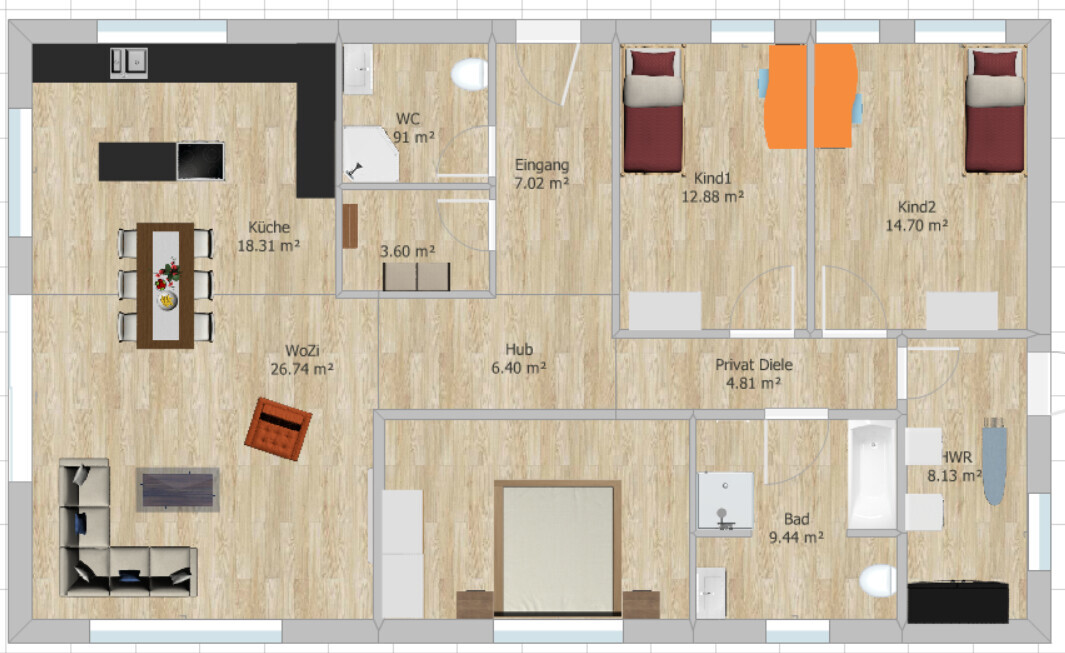

Hallo Forengemeinde,

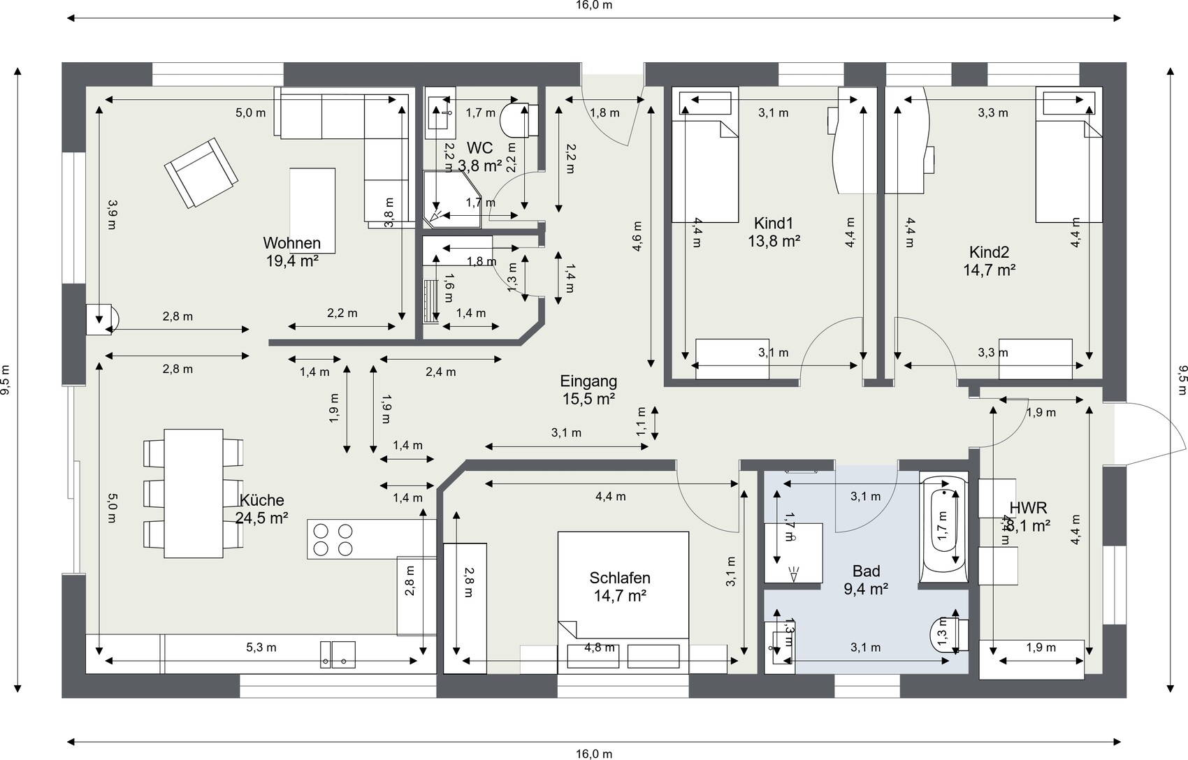

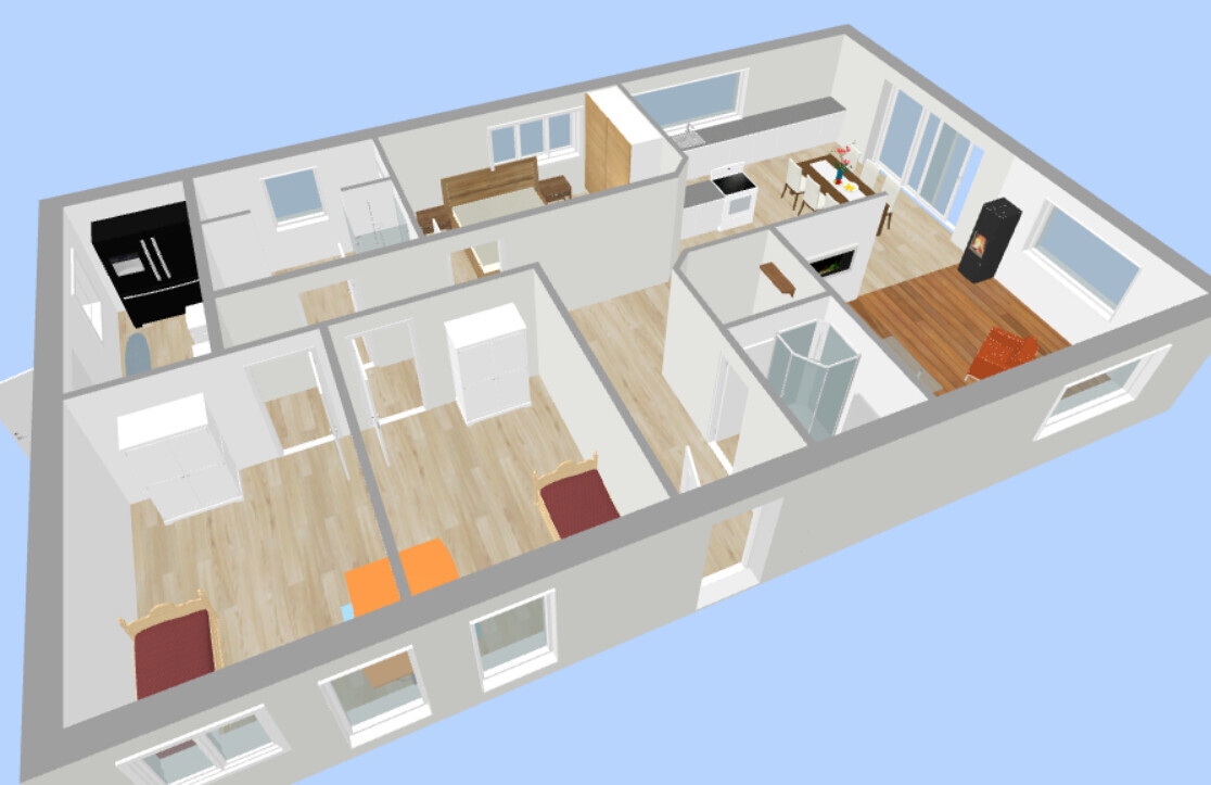

nachdem wir nun noch ein paar mehr Ideen sammeln konnten - und ich aus vorherigen Beiträgen gutes Feedback erhalten und versucht habe einzuarbeiten - bitte ich euch um euer Feedback zum aktuellen Grundriss bzw. einer generellen Meinung zum Bungalow in unserem 1000m² Grundstück mit Altbestand.
Der Grundriss wurde mit RoomSketche erstellt. Ich habe versucht relativ viele Möbel ( Küche fehlt ) soweit als Referenz einzuarbeiten. Fenster für Schlafzimmer und Bad sind noch nicht passgenau, habe dafür auch noch keine Ideen.
Im Anhang
1.) Bild Grundstück + Ausrichtung
2.) Original des BU nachdem ich dent Entwurf gestaltet/abgeändert habe
3.) Mein Entwurf ( mit RoomSketcher )
Größe des Grundstücks: 1000m²
Außenmaße des Hauses: 15,87 m x 9,50 m ( die sind durch den BU vorgegeben um möglichst nahe am Preis zu bleiben )
Hang: Nein
Anzahl Stellplatz: 0
Geschossigkeit: Bungalow
Dachform: Walmdach oder Sateldach ( BU hat im Preiss Walmdach )
Ausrichtung: Eingang West, Wohnzimmer Südostausrichtung, Esszimmer Südwestausrichtung
Maximale Höhen/Begrenzungen
weitere Vorgaben: muss sich an Altbestand anpassen
Anzahl der Personen, Alter: 4 Personen (2x 40Jahre, 2x 3Jahre)
Büro: Im Nebengebäude
Schlafgäste pro Jahr: Max. 2
offene oder geschlossene Architektur: unentschlossen
konservativ oder moderne Bauweise: egal
offene Küche, Kochinsel: Schiebetür, L oder U Küche vermutlich
Anzahl Essplätze: 4 in Küche ggf. 6-8 im Wohnzimmer
Kamin: ggf. Schwedenofen
Garage, Carport: Auf Zufahrtsweg
Von wem stammt die Planung: orientiert am Bungalow 131 Grundriss von Town & Country. Entwurf selbts geplant mit RoomSketcher
-Planer eines Bauunternehmens
Was gefällt besonders? Warum?
- Zugang über West
- schlicht & kompakt
Preisschätzung lt Architekt/Planer: 215.000
Persönliches Preislimit fürs Haus, inkl Ausstattung: 250.000
favorisierte Heiztechnik: Luft-Wasser-Wärmepumpe ( Entweder Vaillant aroSplit oder Vaillant recoCompact )
-könnt Ihr verzichten: Größe Wohnzimmer
-könnt Ihr nicht verzichten: 2tes Bad
- Lage im Grundstücks
- Lage zum vorhandenen Nebengebäude
- Ist die Westausrichtung der Kinderzimmer sinnvoll gegenüber einer Ostausrichtung?
- Ist das Schlafzimmer zu schmal,da das Bett ~ 2x2m ist
- Küche mit eigenem kleinen Essplatz?
- Größe und Anzahl der Fenster für Wohnzimmer in Südostausrichtung
- Wie sollten die Möbel im Wohnzimmer gestellt werden?
- Sollte Wohnzimmer und Esszimmer getauscht werden? ( SO <-> SW Ausrichtung? )
--> Esszimmer hat Südwestausrichtung, damit man sieht wer kommt
- Ist es besser 1x bodentifes Fensters ( welche Größe ) in Kinderzimmer oder 2x Fenster ins Kinderzimmer?

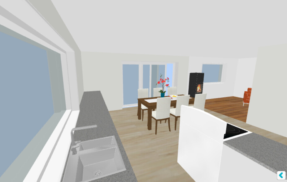

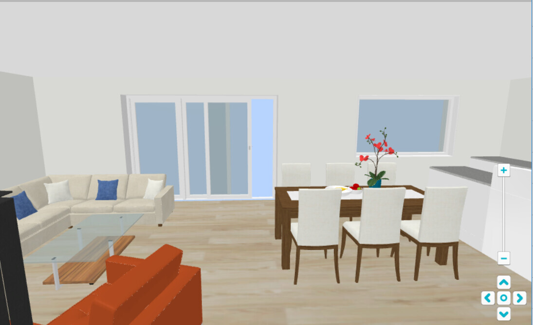

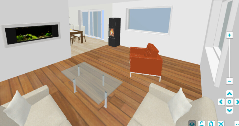

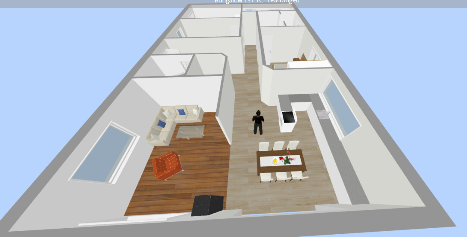

Ich schieb das Thema erst mal bei Seite und versuche eine sinnvolle Anordnung von Küche und Wohnzimmer zu bekommen. Ich habe mal das Wohnzimmer "halb offen" skizziert. Man hat reichlich "Wand" auf die man aus der Küche blickt. Hier kommt es wohl auf die Gestaltung an.
Für die Skizze habe ich mal Außenmauerwerk 36.5cm genommen und Innenwände 12 bzw. 17cm.
Anmerkung: möbel sind vorerst Platzhalter die wir uns vorstellen können.

Ich finde es gar nicht schlecht! Ihr müsst euch nur überlegen, wie viel Kleiderschrank ihr braucht, da im Schlafzimmer nicht viel Platz dafür ist. Ebenso vermisse ich Schrankfläche im Wohnzimmer für DVDs, Spiele usw. Oder habt ihr all das nicht?
01.07.19 21:37
Die abgehakte Ecke im Schlafzimmer ist jetzt aber nicht Dein Ernst. Und der Tanzsaal?!
Nun, ich lass Dich dann mal, denn wenn verzerrte Bilder im Spiel sind, dann hört die Sachlichkeit auf

Guten Morgen, ich versteh leider nicht so recht was du meinst.
abgeschrägte Ecken können mehr Licht bringen, dass muss man abwägenund steht noch nicht fest, ich wollte es aber mal in einer Zeichnung unterbringen. Ich finde du bist bei manchen Sachen selbst sehr festgefahren, hast du in der Praxis schon mal abgeschrägte Ecken gesehen? Wenn ja, was ist daran für dich problematisch?
Was meinst du mit Tanzsaal? Die Skizze lehnt sich ja - an unser beiden erarbeiteten Grundriss an.
Die Wohnküche ist ja nun relativ gross und wir sind gerade dabei zu schauen, wie Möbel gestellt werden können bzw. wie die Küche gestaltet werden kann. Für Vorschläge sind wir gerene offen.
Ich werde noch mal eine Skizze mit offenem Wohnzimmer gestalten und schauen wie es wirkt.
Viel Glück
Michael
02.07.19 09:04
Licht wird jetzt wo gebraucht? Du minderst Dir die Stellfläche im Schlafzimmer.
Und ja, ich lehne erst mal schräge Wände ab, wo sie nichts bringen. Wo sie nötig sind, müssen sie sich halt unterordnen.
Den meisten Platz hast Du jetzt dort, wo er am allerwenigsten gebraucht wird. Durch Deine Kochinsel strukturierst Du den Raum etwas schlecht.
micric3
02.07.19 09:16
Ich habe wirklich Probleme mit der Küchenaufteilung\Gestaltung -.- ... da wir uns vermutlich für einen Offenen Koch/Wohnbereich entscheiden, kann die Küche ja auch wieder in den Westen. Licht sollte vorhanden sein.
Vorteil: Ich kann die Küche in der Breite schmaler gestalten und so mehr Raum für Garderobe und WC gewinnen (ggf. auch Kinderzimmer 1 wieder vergrößern) Zudem kann ich optish die Kochinsel besser gestalten.
Auch der Zuweg aus dem Westen geht dann direkt in die Küche/Terrasse
Fenster\Balkontüren noch nicht optimiert.
