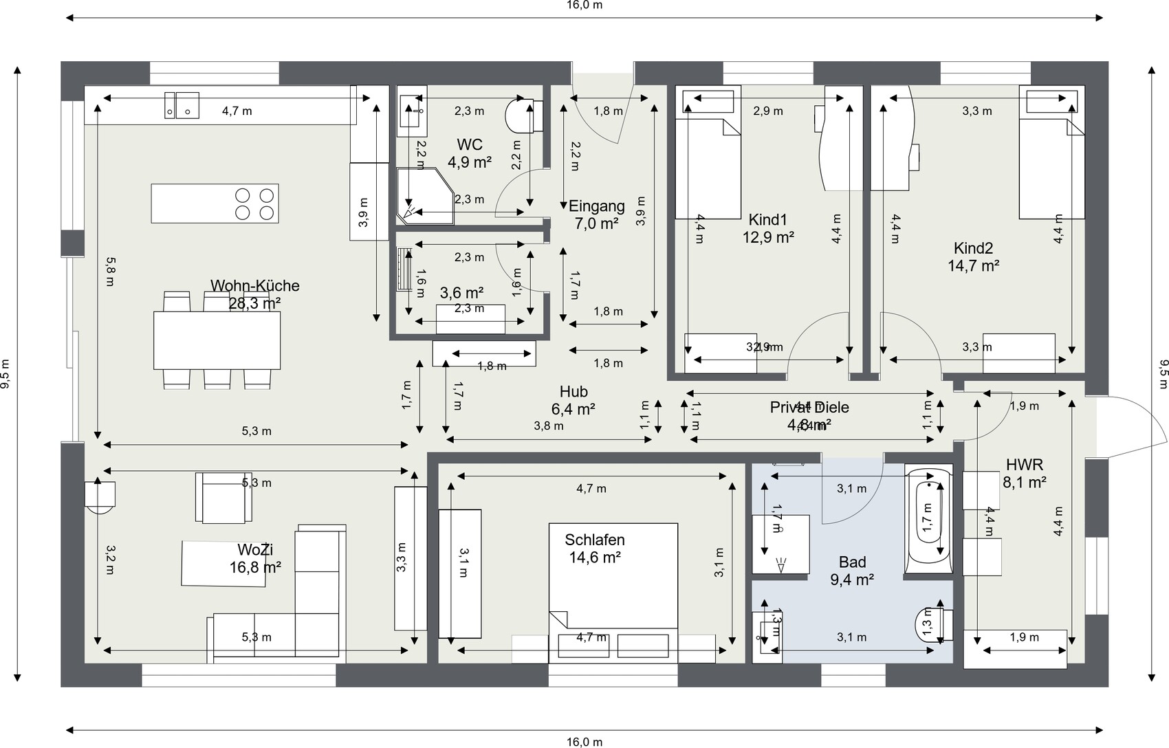

Hallo Forengemeinde,
nachdem wir nun noch ein paar mehr Ideen sammeln konnten - und ich aus vorherigen Beiträgen gutes Feedback erhalten und versucht habe einzuarbeiten - bitte ich euch um euer Feedback zum aktuellen Grundriss bzw. einer generellen Meinung zum Bungalow in unserem 1000m² Grundstück mit Altbestand.
Der Grundriss wurde mit RoomSketche erstellt. Ich habe versucht relativ viele Möbel ( Küche fehlt ) soweit als Referenz einzuarbeiten. Fenster für Schlafzimmer und Bad sind noch nicht passgenau, habe dafür auch noch keine Ideen.
Im Anhang
1.) Bild Grundstück + Ausrichtung
2.) Original des BU nachdem ich dent Entwurf gestaltet/abgeändert habe
3.) Mein Entwurf ( mit RoomSketcher )
Größe des Grundstücks: 1000m²
Außenmaße des Hauses: 15,87 m x 9,50 m ( die sind durch den BU vorgegeben um möglichst nahe am Preis zu bleiben )
Hang: Nein
Anzahl Stellplatz: 0
Geschossigkeit: Bungalow
Dachform: Walmdach oder Sateldach ( BU hat im Preiss Walmdach )
Ausrichtung: Eingang West, Wohnzimmer Südostausrichtung, Esszimmer Südwestausrichtung
Maximale Höhen/Begrenzungen
weitere Vorgaben: muss sich an Altbestand anpassen
Anzahl der Personen, Alter: 4 Personen (2x 40Jahre, 2x 3Jahre)
Büro: Im Nebengebäude
Schlafgäste pro Jahr: Max. 2
offene oder geschlossene Architektur: unentschlossen
konservativ oder moderne Bauweise: egal
offene Küche, Kochinsel: Schiebetür, L oder U Küche vermutlich
Anzahl Essplätze: 4 in Küche ggf. 6-8 im Wohnzimmer
Kamin: ggf. Schwedenofen
Garage, Carport: Auf Zufahrtsweg
Von wem stammt die Planung: orientiert am Bungalow 131 Grundriss von Town & Country. Entwurf selbts geplant mit RoomSketcher
-Planer eines Bauunternehmens
Was gefällt besonders? Warum?
- Zugang über West
- schlicht & kompakt
Preisschätzung lt Architekt/Planer: 215.000
Persönliches Preislimit fürs Haus, inkl Ausstattung: 250.000
favorisierte Heiztechnik: Luft-Wasser-Wärmepumpe ( Entweder Vaillant aroSplit oder Vaillant recoCompact )
-könnt Ihr verzichten: Größe Wohnzimmer
-könnt Ihr nicht verzichten: 2tes Bad
- Lage im Grundstücks
- Lage zum vorhandenen Nebengebäude
- Ist die Westausrichtung der Kinderzimmer sinnvoll gegenüber einer Ostausrichtung?
- Ist das Schlafzimmer zu schmal,da das Bett ~ 2x2m ist
- Küche mit eigenem kleinen Essplatz?
- Größe und Anzahl der Fenster für Wohnzimmer in Südostausrichtung
- Wie sollten die Möbel im Wohnzimmer gestellt werden?
- Sollte Wohnzimmer und Esszimmer getauscht werden? ( SO <-> SW Ausrichtung? )
--> Esszimmer hat Südwestausrichtung, damit man sieht wer kommt
- Ist es besser 1x bodentifes Fensters ( welche Größe ) in Kinderzimmer oder 2x Fenster ins Kinderzimmer?

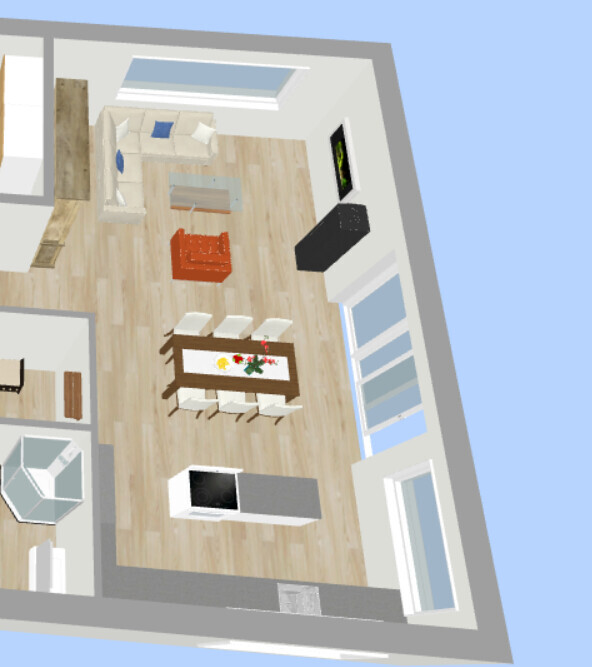

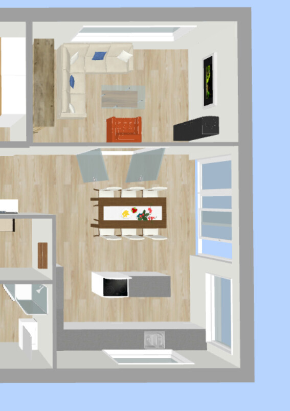

Angepasste Version mit plan westlich verschobener Balkontür und Wohnzimmer Ausrichtung
Offenes Wohnzimmer mit Esstisch, Sofa, orange Sessel, Kücheninsel, Fernseher, Holzboden
Isometrische Ansicht eines offenen Wohn-/Essbereichs mit Esstisch, Stühlen, Sofa und Küche.

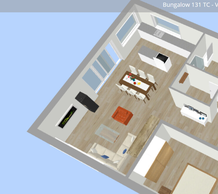

da wir uns vermutlich für einen Offenen Koch/Wohnbereich entscheiden, kann die Küche ja auch wieder in den Westen. Licht sollte vorhanden sein.
Der Unterschied ist der, dass Du hier den Ruhebereich als Durchgangsraum machst.
micric3
02.07.19 10:41
Ist ja bei einem offenen Design - in diesem falle - nicht anders möglich. theoretisch läuft aber niemand durch Wohnzimmer, da die Lauflinie hinterm Wohnbereich liegt
Ich könnte den aktuellen Grundriss auch mit Trennwand fürs Wohnzimmer machen ( würde hier dann aber die Sitzanordnung verändern und planmässig Süd noch ein Fenster reinnehmen.
PS: Glastür nur zur Veranschaulichung
Offener Wohn- und Essbereich mit Sofa, Esstisch, Küche und Balkonzugang.
02.07.19 12:04
Kannst Du bitte bei schwarz-weiß und Grundriss bleiben?
micric3
02.07.19 12:26
Gerne doch. Ich finde dieses 3D feauture gut, um ein Gefühl für die Räume zu bekommen.
Grundriss eines Wohnhauses: Wohnküche, WoZi, Schlafen, Bad, HWR, WC, Diele, Kind 1, Kind 2, Maße
11ant02.07.19 15:15
Ich finde das 3D Feature schlecht, weil es das Gefühl für Räume erkennbar nicht verbessert: ich (als Preuße, also aus einer Kultur, in der das Fensterln unüblich ist) erkenne auch in 2D pfeilgerade sofort, daß das Schlafzimmer keine Tür hat *sauber Schenkel klopfen lach*
Und ebenfalls ist für mich ratzfatz erkennbar, warum es keine Tür hat: in der linken Ecke wäre sie ungünstig, in der rechten auch, und dazwischen schlüge sie am Bett an :-(
wohnzimmertür
