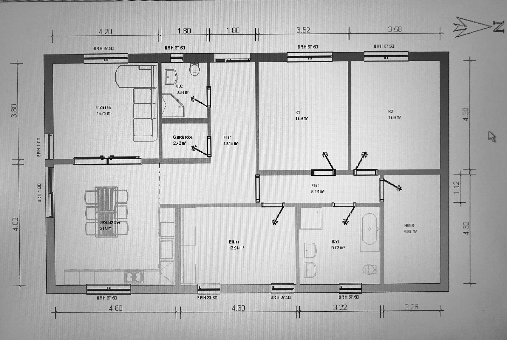

Hallo Forengemeinde,
nachdem wir nun noch ein paar mehr Ideen sammeln konnten - und ich aus vorherigen Beiträgen gutes Feedback erhalten und versucht habe einzuarbeiten - bitte ich euch um euer Feedback zum aktuellen Grundriss bzw. einer generellen Meinung zum Bungalow in unserem 1000m² Grundstück mit Altbestand.
Der Grundriss wurde mit RoomSketche erstellt. Ich habe versucht relativ viele Möbel ( Küche fehlt ) soweit als Referenz einzuarbeiten. Fenster für Schlafzimmer und Bad sind noch nicht passgenau, habe dafür auch noch keine Ideen.
Im Anhang
1.) Bild Grundstück + Ausrichtung
2.) Original des BU nachdem ich dent Entwurf gestaltet/abgeändert habe
3.) Mein Entwurf ( mit RoomSketcher )
Größe des Grundstücks: 1000m²
Außenmaße des Hauses: 15,87 m x 9,50 m ( die sind durch den BU vorgegeben um möglichst nahe am Preis zu bleiben )
Hang: Nein
Anzahl Stellplatz: 0
Geschossigkeit: Bungalow
Dachform: Walmdach oder Sateldach ( BU hat im Preiss Walmdach )
Ausrichtung: Eingang West, Wohnzimmer Südostausrichtung, Esszimmer Südwestausrichtung
Maximale Höhen/Begrenzungen
weitere Vorgaben: muss sich an Altbestand anpassen
Anzahl der Personen, Alter: 4 Personen (2x 40Jahre, 2x 3Jahre)
Büro: Im Nebengebäude
Schlafgäste pro Jahr: Max. 2
offene oder geschlossene Architektur: unentschlossen
konservativ oder moderne Bauweise: egal
offene Küche, Kochinsel: Schiebetür, L oder U Küche vermutlich
Anzahl Essplätze: 4 in Küche ggf. 6-8 im Wohnzimmer
Kamin: ggf. Schwedenofen
Garage, Carport: Auf Zufahrtsweg
Von wem stammt die Planung: orientiert am Bungalow 131 Grundriss von Town & Country. Entwurf selbts geplant mit RoomSketcher
-Planer eines Bauunternehmens
Was gefällt besonders? Warum?
- Zugang über West
- schlicht & kompakt
Preisschätzung lt Architekt/Planer: 215.000
Persönliches Preislimit fürs Haus, inkl Ausstattung: 250.000
favorisierte Heiztechnik: Luft-Wasser-Wärmepumpe ( Entweder Vaillant aroSplit oder Vaillant recoCompact )
-könnt Ihr verzichten: Größe Wohnzimmer
-könnt Ihr nicht verzichten: 2tes Bad
- Lage im Grundstücks
- Lage zum vorhandenen Nebengebäude
- Ist die Westausrichtung der Kinderzimmer sinnvoll gegenüber einer Ostausrichtung?
- Ist das Schlafzimmer zu schmal,da das Bett ~ 2x2m ist
- Küche mit eigenem kleinen Essplatz?
- Größe und Anzahl der Fenster für Wohnzimmer in Südostausrichtung
- Wie sollten die Möbel im Wohnzimmer gestellt werden?
- Sollte Wohnzimmer und Esszimmer getauscht werden? ( SO <-> SW Ausrichtung? )
--> Esszimmer hat Südwestausrichtung, damit man sieht wer kommt
- Ist es besser 1x bodentifes Fensters ( welche Größe ) in Kinderzimmer oder 2x Fenster ins Kinderzimmer?

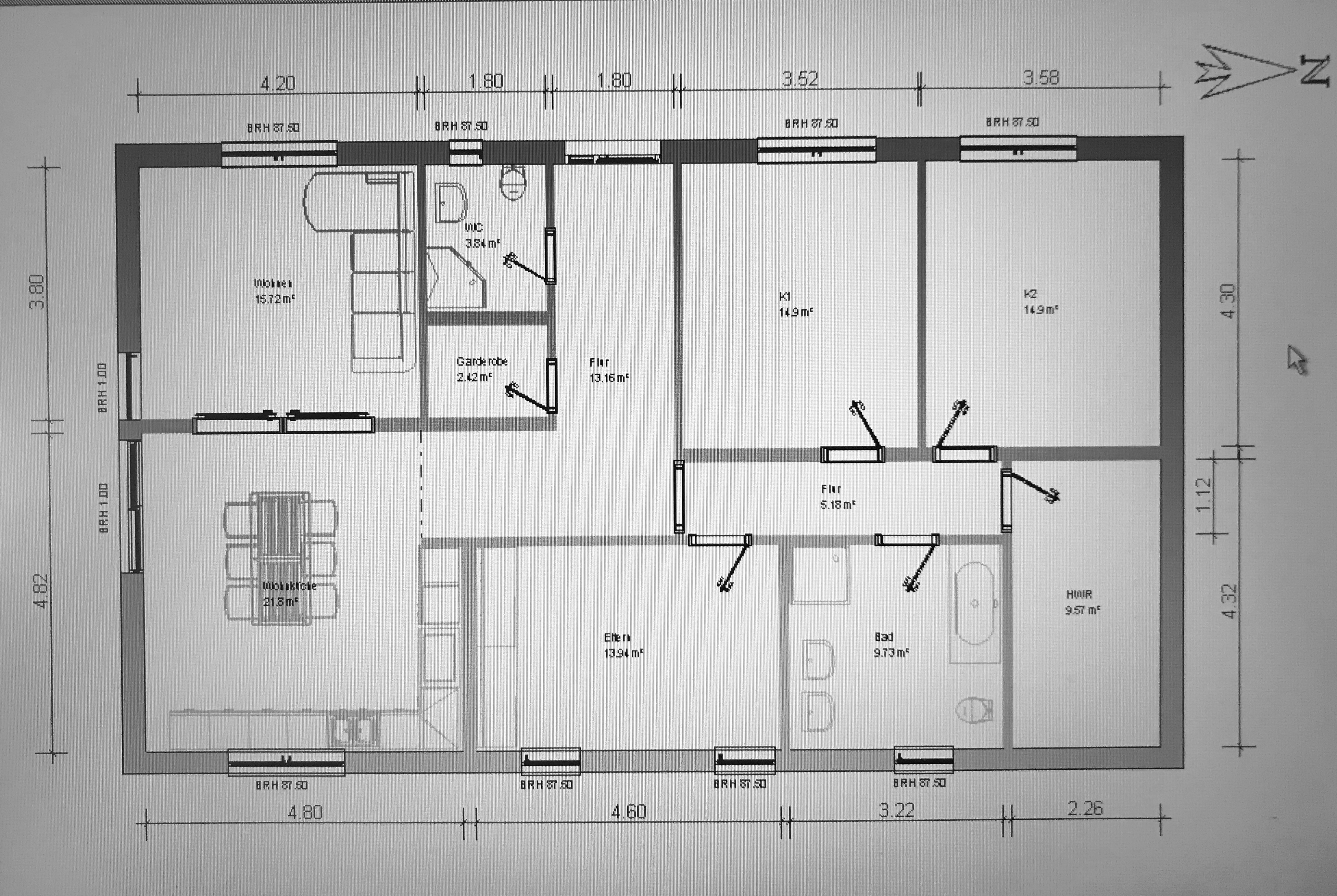

27.06.19 14:27
Ich hab die Tür doch mal in den Flur geschoben. Bei 180 Breite ist das in Ordnung.

Vielen Dank für deine Mühe und Umsetzung deiner Ideen. Wir wissen nicht so recht, ob die Größe der Küche gerechtfertigt ist gegenüber des Wohnzimmers. Sollte nicht das Wohnzimmer die Freiheit/Geben. Aktuell ist es genauso gross wie in unserer Wohnung, und da sind 16m² schon relativ klein.

Man könnte auch Flur mit WC/Garderobe tauschen und die Garderobe als Dreieck stehen lassen...
Nunja: zum einen wäre bei Deiner Variante der Wohnbereich ja nur die 3,10 Breite, der Rest ist Essbereich.Zum anderen: wie sieht denn Euer Alltag aus? ...Im Haus?!
Wollt Ihr die Chillcouch zentral, weil ihr nach Feierabend kaum noch aktiv seid? Oder spielt sich der abendliche Alltag bewegend, aktiv ab, wo das gemeinsame Essen und reden am Tisch die Familie zusammenhält.
Die Tendenz der Familien geht ja in Richtung aktiver Abend am großen Tisch, wo gemeinsam Spiele gespielt werden oder gebastelt. Rückzugsort kann dann ruhig etwas kleiner ausfallen - mehr als Couch und TV braucht man nicht.

es geht mir in erster Linie auch nicht um die brutto Fläche, sondern um den "gelebten Freiraum"
ich möchgte mich in meinem Wohnzimmer nicht fühlen wie in einer stadtwohnung, daher darf es ruhig offen sein, aber nich unbedingt zur Küche.
die beschallung durch den TV hört man wenn, nur in der Diele und ggf. in der Küche. Der "private" Wohnbereich ist doch getrennt, von daher sehe ich kein Problem.
Hatte mich soeben gewundert, warum die Nettofläche kleiner ausfällt, liegt wohl an den dickeren Außenmauerwerk. Was hast du da als Maß genommen?
Hast du eine Bemaßung des Flurs? Ich habe mal in unserer Wohnung nachgemessen: 1,20m ist schon relativ schmal aber vermutlich ausreichend, wenn es nur Laufweg sein soll.
Ggf. sollte ich mich mit der Idee anfreunden, die Küche und Wohnzimmer teilweise offen zu gestalten, um eine weitläufigeren Blick zu haben.
Was mir nicht gefällt, sind die spärlichen Fenster an der Südseite, hier wünsche ich mir mehr "Glas"
Was hältst du davon, dass Bad und Garderobe nach Osten zwischen Küche und Schlafzimmer? Damit könnte man die Stube vergrößern? Das Badezimmer mit ~10m² ist vielleicht überdimensioniert und man könnte da etwas und von der Küche wegnehmen.

Da steht 1,80
Man will sich dort auch bewegen. Eine Familie kommt oft gemeinsam nach Haus: sollen die sich durch den Flur schieben, bis sie im WZ stehen und sich dann die Matschschuhe ausziehen können?
Ich glaube, ich hab 34 genommen. Ich wusste, dass Town & Country nicht gerade dick baut ...
Warum ?
Ich glaube, Du versuchst jetzt krampfhaft, überall von guten Größen etwas wegzunehmen, damit man in einem Raum, wo man eher inaktiv sich auf einem möbel befindet, also kaum Bewegungsfläche nötig ist, mehr bekommt. Du orientierst Dich an Zahlen.
Das Bad zb wollen 4 Personen benutzen, das wird beim Feintuning noch spannend, wenn Du eine Begehbare Dusche und eine Schamwand und einen Heizkörper haben möchtest.
Was ist mit der Küche? Wird es eine Frau im Haus geben? Hat sie Inselwünsche? Hat sie viel Küchengeräte? Wo steht Eurer Obst? Messerblock?
Und wenn man mittig einen Esstisch hat, dann muss man den auch ständig bezwingen.
Dein nächster Entwurf sollte auf jeden Fall Möbel mit drin haben. Ohne kannst Du nicht bewerten.
