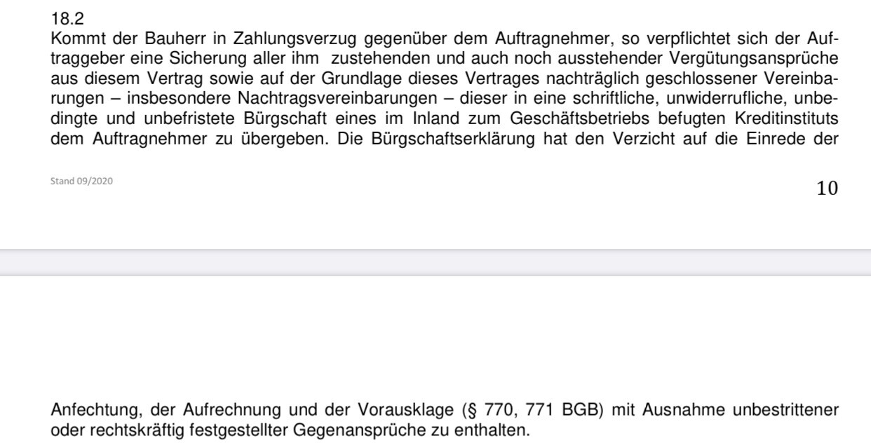

1) Diesbezüglich waren wir noch nicht groß in der Besprechung. Der GF hat das telefonisch erwähnt dass er folgendes Dokument gerne haben möchte. Detailliert reden wir dazu in der Ausführungsplanung im persönlichen Termin.
2) Der Zahlungsverzug entstand dadurch, dass die Bank sich geweigert hatte, die erste Rate an die BauFirma anzuweisen ohne dass die Bank im Grundbuch eingetragen wird. Die Eintragung hat etwas länger gedauert, wodurch ein Zahlungsverzug von 5 Tagen entstand. Die Baufirma wurde nach dem Gespräch diesbezüglich sofort informiert und mündlich war es alles „ kein Problem gewesen“. Eine schriftliche Zahlungsfristverlängerung gab es nicht – was wiederum unser Versehen war.
3) Die Reibereien bezogen sich bisher auf die Architektenleidtung, den Bodengutachten und die Erdarbeiten. Dazu hatte ich vor kurzem zwei Threads eröffnet. Im ersten Fall hat uns die Architektin schrecklich beraten und extrem viele Fehler in der Planung gemacht. Selbst nach einigen Korrekturrunden sind da diverse Fehler aufgetreten, wodurch wir seit 3 Monaten keine Baugenehmigung erlangen können und aus dem vereinfachten Verfahen ausgeschieden sind. Beim zweiten Punkt ging es darum dass die Baufirma einen Bodengutachten erstellen ließ und wollte uns den „plötzlich“ nicht zukommen lassen, wobei vorher das Gegenteil besprochen wurde . Die Begründung: die haben den Bodengutachten für sich veranlasst und sind dazu nicht verpflichtet, ihn mit uns zu teilen. In welchem Umfang die Erdarbeiten zu leisten sind, dürfen wir vor dem Ausführungsplanungtermin bis jetzt nicht erfahren. Für uns kommt es intransparent rüber. Des Weiteren, wurde uns gesagt, dass die Baufirma es nicht zulässt, dass die Erdarbeiten unter dem Haus eine Drittfirma ausführt. Vertraglich ist es nicht vorgeschrieben, dass die Erdarbeiten nur von ihnen auszuführen sind. Die Begründung ist teilweise nachvollziehbar: sie werden darauf Haus bauen und können für die Fremdarbeit nicht haften.

Da gibt es nix zu bereden. Du bist zur Erfuellung des Vertrags verplichtet. Da steht eindeutig: "
Damit ist doch klar, dass Du die Buergschaft umgehend besorgen solltest.
Ist der Unternehmer fuer den Zahlungsverzug verantwortlich? Nein.
Alles in allem entstehen noch vor dem Baubeginn viele Diskrepanzen, die uns Misstrauen schenken.Wenn Ihr nichgt weiter bauen wollt mit dem Unternehmer, dann bleibt nur die Kündigung. Ob Ihr kuendigt oder die Kündigung provoziert durch nicht Zahlen oder nicht Vorlegen der Bankbuergschaft spielt finanziell mMn keine Rolle.
Eventuell wuerde uns die Kuendigungsklausel weiter helfen, um das zu beurteilen.
