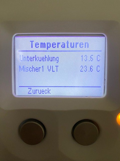

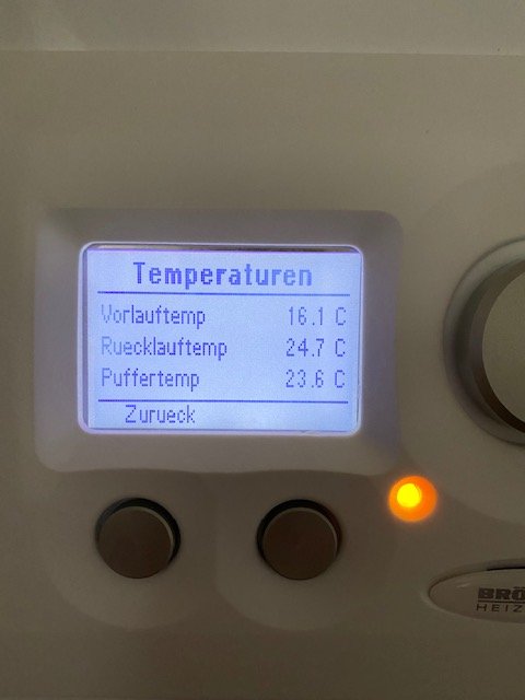

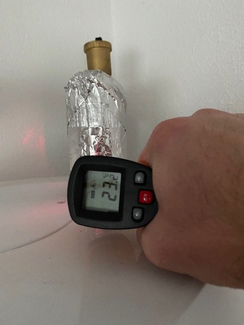

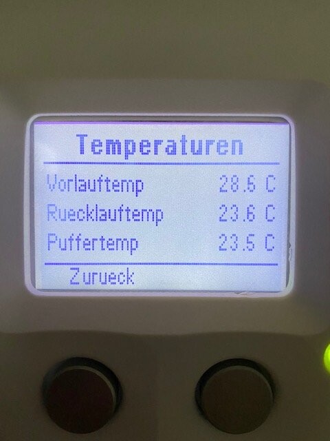

Hier die Temperaturen während des Heiztakts bei AT=14°C
Temperaturanzeige: Vorlauftemp 28.5 C, Ruecklauftemp 23.6 C, Puffertemp 23.5 C
Temperaturdisplay mit zwei Knöpfen unten; grüne LED, Anzeige: Unterkühlung 28.5 C

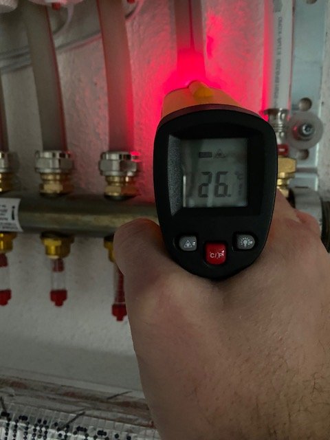

Temperatur am vor dem Mischer (oben am Puffer):
Hand hält Infrarot-Thermometer; zeigt 25,4°C an einer Alufolie-umwickelten Flasche
Die Temperaturen vor und nach dem Mischer sind also ident

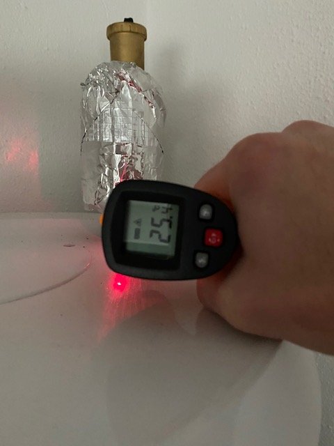

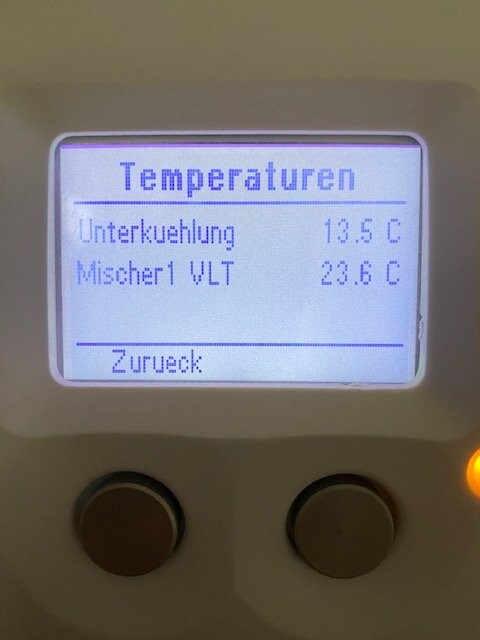

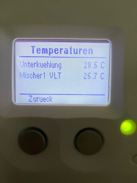

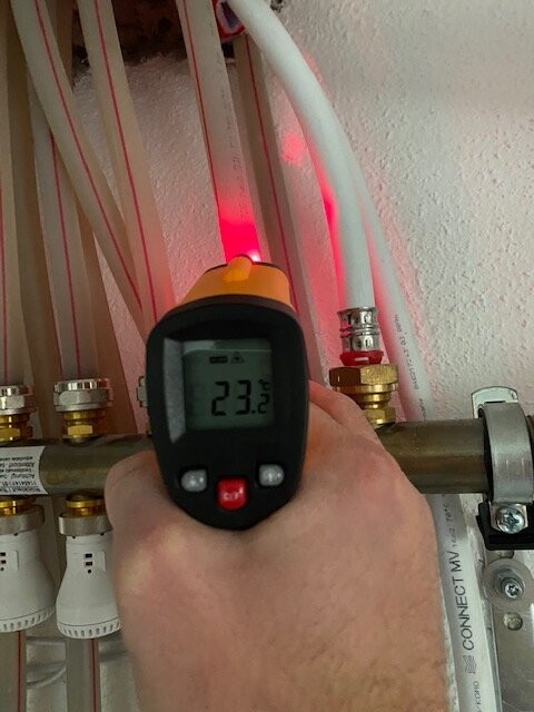

Alessandro

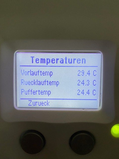

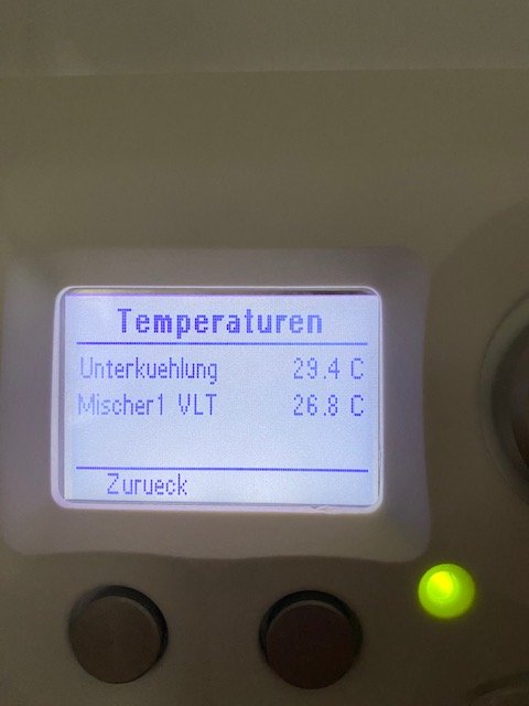

das hier sind die Maximalwerte die erreicht werden:
Temperaturdisplay zeigt Vorlauftemp 29,4°C, Ruecklauftemp 24,3°C und Puffertemp 24,4°C.
Temperaturdisplay am Steuergerät: Unterkühlung 29,4 °C, Mischer1 VLT 26,8 °C, grüne LED.

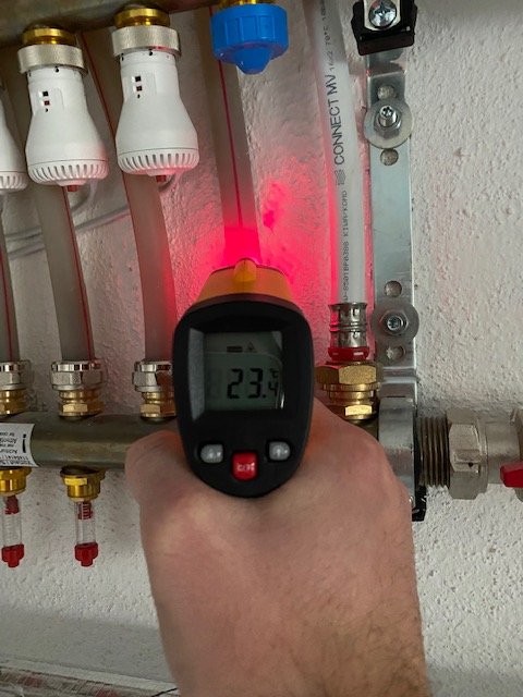

Vorlauf Bad:
Hand hält Infrarot-Thermometer an Heizungsrohr; rotes Licht, Display zeigt ca. 26°C.

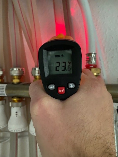

Rücklauf Bad:
Hand mit digitalen Temperaturmessgerät zeigt 23,6 °C, rotes Licht hinter Rohren und Ventilen.
Mischerpumpe steht auf 1,7m³/h

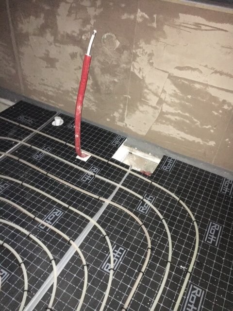

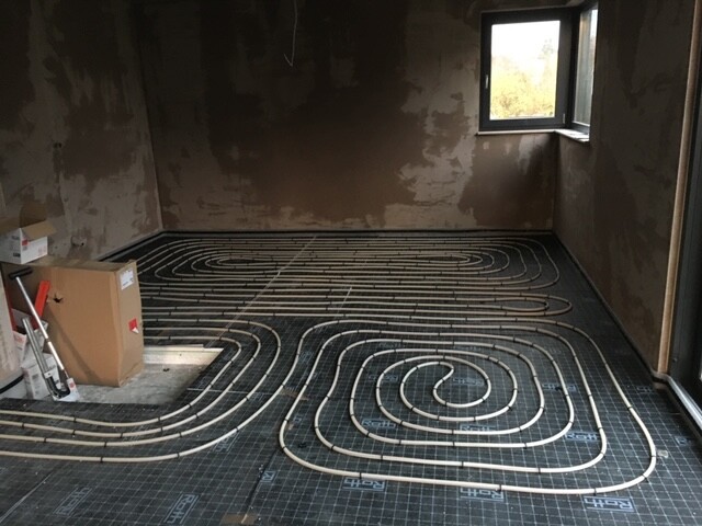

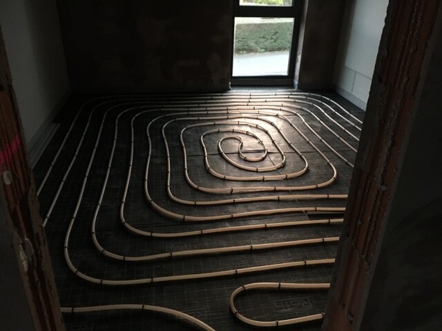

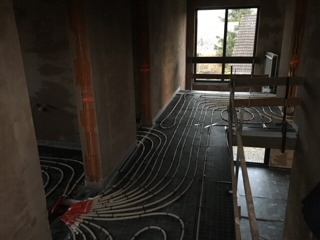

Zeig doch Mal bitte Bilder von deinen verlegten heizschleifen, wenn das Haus nicht warm wird bei 29 Grad kann es ja auch Daran liegen.
Und stell die Hysterese bitte runter auf 2 Grad sonst kühlt es aus.
Alessandro
ich hab leider nicht viele.
Bad:
Unterboden-Heizrohre in Schlaufen auf Dämmplatte, rotes Kabel ragt aufrecht hervor.
Flur OG
Innenraum eines Bauprojekts mit verlegten Unterflur-Heizungsrohren, Holzgerüst und Fenster.
Gästezimmer
Verlegte Heizungsrohre in Spiralform auf dem Boden eines unfertigen Raums
Wohnzimmer
Rohbau eines Zimmers mit spiralförmig verlegten Fußbodenheizungsrohren auf Dämmunterlage.
Beim Flur OG ist links der erste Raum das Bad
