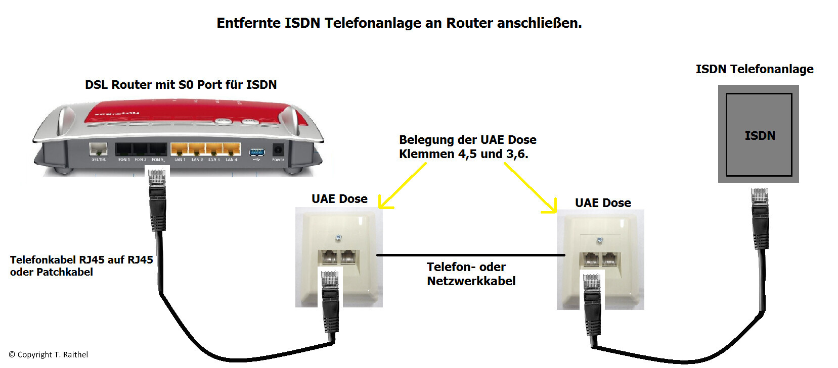

Mycraft
30.04.17 13:33
Kaspatoo schrieb:
Wie schließt man ein Telefon an?
Hier geht es zwar um ISDN aber ist dasselbe Prinzip...denk dir einfach auf dem Bild statt "ISDN Telefonanlage" Telefon. Die UAE Dosen wären dann einmal ein Port auf deinem Patchpanel und Einmal eine Rj-45 Dose (LAN) irgendwo im Haus.
DSL-Router mit LAN-Kabeln und ISDN-Anschluss im Haushaltsnetzwerk

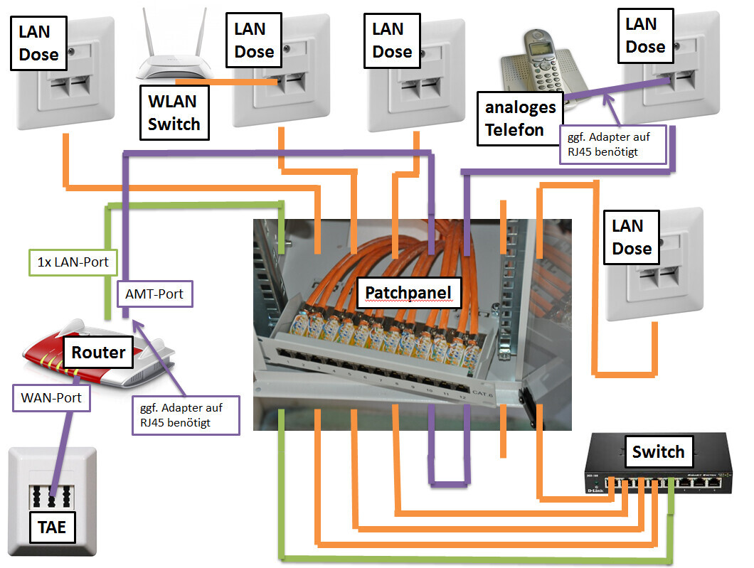

Kaspatoo
01.05.17 22:12
Ich habe es nun so verstanden:
Hausanschluss ist im KG, dort wird die TAE sein.
An diese schließe ich einen Router an.
An den Router schließe ich ein Patchpanel an.
An das Patchpanel schließe ich alle LAN Leitungen an, die in alle Räume im Haus laufen.
In einem beliebigen Raum mit LAN Anschluss stecke ich mein Analoges Telefon ein, ggf. mit RJ11 auf RJ45 Adapter.
Normalerweise kenne ich es so, dass ich das Telefon per F-Stecker in den Router stecke.
Nun kommt das Signal des Telefon über das interne Netzwerk im Router an.
Das geht trotzdem oder muss ich das LAN Kabel, an das nun das analoge Telefon angeschlossen ist aus dem Patchpanel wieder herausziehen und es separat per F-Stecker-Adapter in den F-Stecker des Routers stecken?

Kaspatoo
02.05.17 08:29
11ant schrieb:
In die "erste TAE" (die vom Anschlussanbieter kommt) steckst Du das, was Du Router nennst (wohl, weil unter anderem so einer da drin ist). Nennen wir es zum Beispiel Fritzbox.
Wieso nennst du es die "erste TAE"? Habe nicht von mehreren gesprochen und ist es nicht die TAE?
Wie nennst du es wenn nicht Router? Ich bin ziemlich sicher, dass das sogar ohne Zweifel hier die richtige Bezeichnung ist.
11ant schrieb:
Daraus gehst Du aus jedem Anschluss zu dem Patchpanel,
Damit meinst du jetzt nicht, dass ich alle vier LAN Ports vom Router (vorausgesetzt er hat mehr als einen) da einstecken soll, sondern nur die verschiedenen Anschlüsse des Routers? (sprich 1x LAN (RJ45) + 1x AMT (F-Stecker).
Für letzteres muss also ein Adapter auf RJ-45 her?
11ant schrieb:
mit dem Du (wie zu Kaisers Zeiten das Fräulein vom Amt) z.B. den Telefonanschluss dahinstöpselst, wo die Dose für das Telefon sein soll.
Heißt, durch das PatchPanel landet das Signal vom Telefon über das direkt angeschlossen Netzwerkkabel nirgendwo anders als im AMT-Port vom Router und kommt niemals mit mit dem LAN in Berührung?
11ant schrieb:
Das hausinterne Kabelnetz in dem das geschieht, ist im Prinzip schon ein LAN, da hast Du Recht. Nur der Begriff LAN wird der Nutzung im EDV-Bereich zugeordnet und schafft in der Diskussion ein bißchen Verwirrung.
Jede Dose ist zum Patchfeld verkabelt. Jeder Anschluss auch. Im Patchfeld wird das miteinander zusammengestöpselt. Eigentlich bist Du dabei ein menschlicher Router, wenn Du die Kabel einsteckst.
Das miteinander zusammenstöpseln geschieht, indem ich jeden dieser anderen Anschlüsse (also ohne AMT und ggf. weitere) wiederum mit einem eigenen/ zusätzlichen Kabel an einen Switch anschließe?
Dabei muss ich natürlich darauf achten, dass der LAN Port vom Router auch seinen Weg in den Switch findet.
Ich habe mal versucht mein Verständnis grafisch darzustellen:
Übersicht eines Netzwerks: Patchpanel, Switch, Router, LAN-Dosen, analoges Telefon, viele Kabel.
Mycraft
02.05.17 08:50
Ja so in etwa ist zwar immer noch nicht 100 genau aber kommt dem sehr nahe was du letztendlich haben willst.
