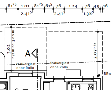

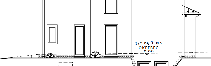

Moin,
wir haben im Treppenhaus und in der Garderobe feste, bodentiefe Fenster. Einmal 76 Rohbaumaß und einmal 101 er. Die Ansichten habe ich mal angehängt. Vielleicht hilft das schon etwas.
Persönlich finde ich die schlankeren optisch schicker, es hängt aber von den Lichtverhältnissen ab ob es ausreicht. Die 76 er waren uns für das Treppenhaus dann zu wenig.
Grob über'n Daumen wirst bei bei festen Fenstern eine Glasbreite = Rohbaubreite - 15 cm haben.
Es ist auch immer ein Kompromiss zwischen Innenansicht und Außenansicht. Was von außen schick aussieht, muss für die inneren Lichtverhältnisse nicht unbedingt das Beste sein und umgekehrt...
Viele Grüße,
Andreas
2D-Grundriss mit Maßangaben, Türen und Fenstern, A-Markierung
Hausfassade in Architekturlinie mit Fenstern, Türen und Fundament
Wenn ihr noch völlig frei seid, würde ich es von den anderen Fenstern der Fassade abhängig machen. Wenn ihr zB ein Lichtbänder-Element quer plant mit 220 x 76, würde auch ein gleiches in "Hochformat" gut aussehen. In der Küche kann ich mir auch gut eine Brüstung von ca. 40/50 cm gut vorstellen, wenn man dann auf Länge 180 geht.
