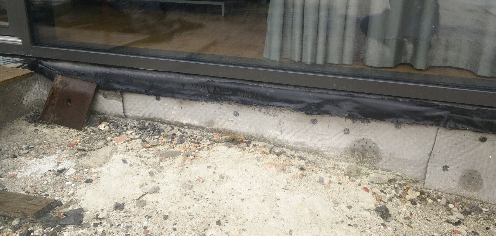

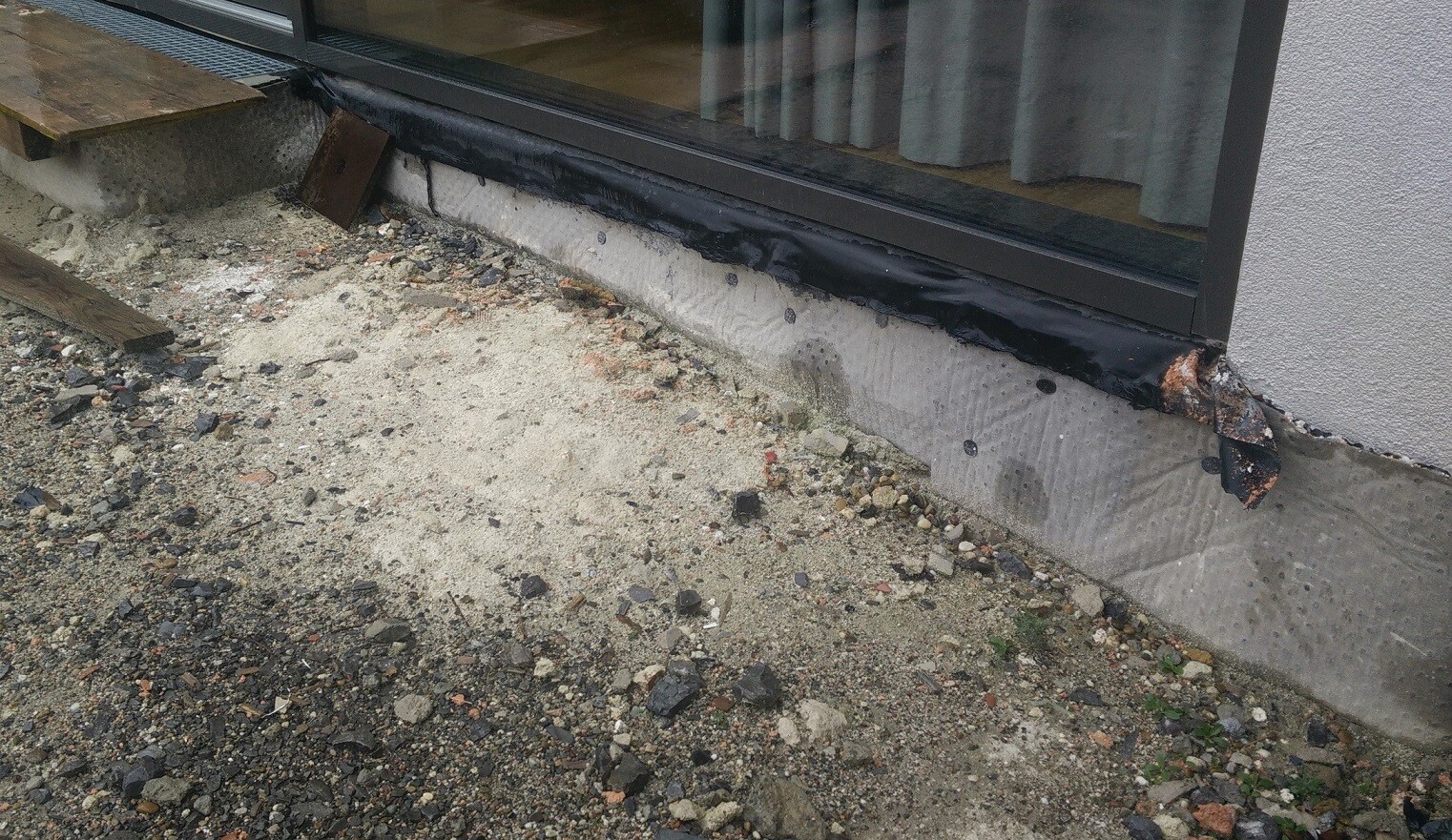

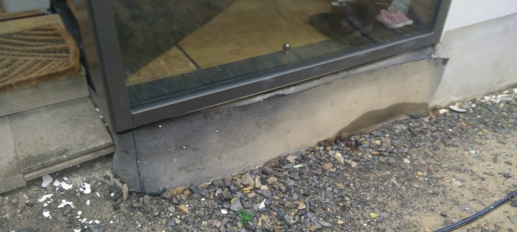

im Zuge der diesjährigen Baus unserer Außenanlage muss ich als Vorarbeit noch die Abdichtung unterhalb unserer bodentiefen Fenster mit der Noppenfolie der Kellerdämmung verbinden, um alles schön dicht zu bekommen.
Anbei zunächst mal ein paar Fotos von dem Fall. Die Fensterbauer hatten zuletzt die Gummilappen ausgehen von dem Fenster mit Sikkaflex mit der Noppenfolie verbunden (allerdings nur auf der Südseite des Hauses und das auch nicht wirklich sauber ausgeführt). Ich musste allerdings diese wieder aufschneiden, da mein Schwiegervater noch Bauschaum genutzt hat, um kleinere Spalten der Kellerdämmung auszubessern, und es teilweise zu gut gemeint hat .
Mich stellt sich nun die Frage, wie kriege ich das am besten wieder zu? Wieder Sikkaflex nehmen, aber welches Produkt? Ein Dachdecker meinte zu mir Flüssigkunststoff? Aber auch hier, welches Produkt? Oder was ganz anderes? Was sind eure Tipps?
Danke und Gruss

Und auf keinen Fall mit der Noppenfolie verbinden - die Folie (wahrscheinlich EPDM) muss mit dem Mauerwerk verbunden werden, welches ja einen Dichtanstrich haben sollte. Und darauf setzt Du an - wenn das überhaupt noch geht.
Höre auf Deinen Dachdecker bzgl. des Klebers und schmiere da kein Sikaflex o.ä. hin.
Dicht7 ist ein guter Kleber, aber sonst auch jeder andere zugelassene EPDM-Kleber.

Was wir haben ist eher eine Art Gummilippe, flexibel und nicht star, könnte auch nicht mit Brenner angeschweisst werden. Heisst, die Verbindung ist etwas flexibel.
Das Mauerwerk ist im aktuell Zustand leider schon zu. Dichtanstrich (schwarze Wanne) und dann Dämmung darauf? Du meinst dann auf Noppenfolie auf gar keinen Fall?
Sebastian79
06.02.16 07:58
EPDM ist eine Art Gummi, kein Bitumen.
Wenn das Mauerwerk zu ist, bekommst Du das nicht mehr fachgerecht hin.
Noppenfolie ist zum Schutz der aufgehenden Bauteile und ihrer Abdichtung gegenüber der angefüllten Erde und Pflaster gedacht. Übernimmt also 0,0 Funktion bzgl. Dichtung.
