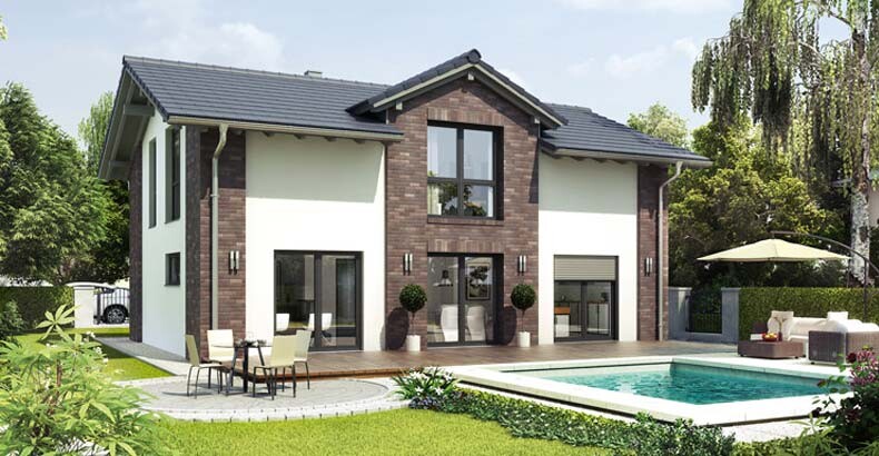

Hallo wir hoffen folgendes Problem mit eurer Hilfe lösen zu können.
Und zwar rätseln wir schon sehr lange über die Gestaltung der Fassade am Haus. Geplant war eine einfache weiße Putzfassade , nun steht das Dach und die Fenster sind schon bestellt. Jetzt ist uns einfach nur Putz zu langweilig geworden, daher gehen die Überlegungen zu einer Mischfassade.
Da wir nicht vorher mit Klinker geplant haben, ist das jetzt aber ein Problem. Die Klinkersteine haben keine Auflagemöglickeit.
Entweder wir machen nachträglich noch eine Auflage für den Klinker oder man benutzt stattdessen Riemchen.

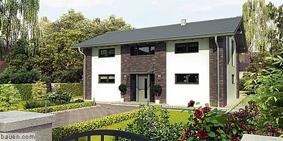

Die Mischfassade soll über drei Ecken und im Eingangsbereich vorkommen. Ein ähnliches Bild füge ich bei.
Was würdet ihr machen ? Kann man Riemchen empfehlen oder würdet ihr euch die Mühe machen und eine Auflage für den Klinker schaffen ?
Wie ist das mit dem unterschiedlichen Wandaufbau mit Klinker ? Muss man mit einem hohen Versatz rechnen oder wie kann man das optisch lösen ?
Modernes zweistöckiges Haus mit Terrasse, Garten und Pool im Vordergrund.
Moderne Frontansicht eines zweistöckigen Hauses mit grauer Fassade und Garten.

Genau diese Frage habe ich ja auch bereits gestellt! Die Meinungen gehen auseinander. Der eine sagt man sieht deutlich das es nur Riemchen sind, der andere sagt es fällt nicht auf. Es gibt also sicherlich große qualitätsznterschiede. Wir sind auch noch unentschlossen. Wo baut ihr wenn ich fragen darf?

Das wusste ich noch nicht , dass man einen Bauantrag dafür stellen muss.
Da wir für die Garage ehe einen Antrag stellen müssen könnte man das gleich mitmachen.
Bevor man sich ein ganzes Leben womöglich ärgert, würde ich das in Kauf nehmen.
@ KayLinus
Wir bauen in der nähe von Hannover.
Diese unterschiedlichen Meinungen haben wir auch schon kennengelernt.
Wobei uns eher von der Langlebigkeit der Riemchen abgeraten wurde. Es kann passieren das Feuchtigkeit unter die Riemchen kommt und die sich dann lösen. Von der Optik wurde uns versichert,dass sie sich von den richtigen Klinker nicht unterscheiden.
