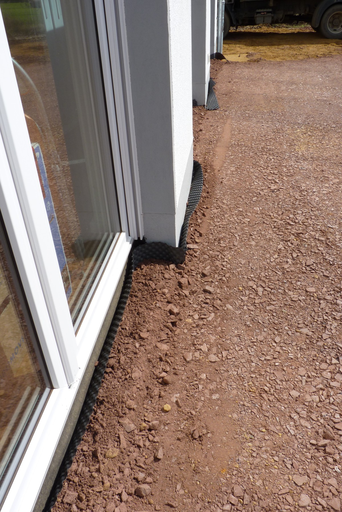

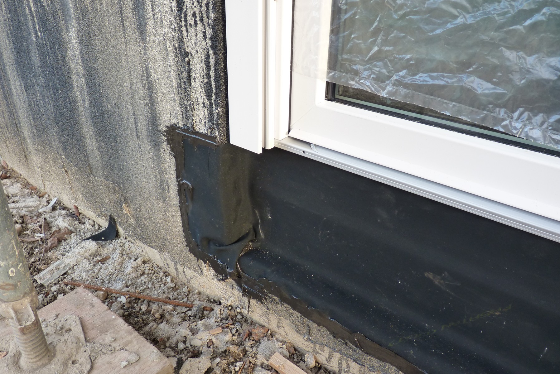

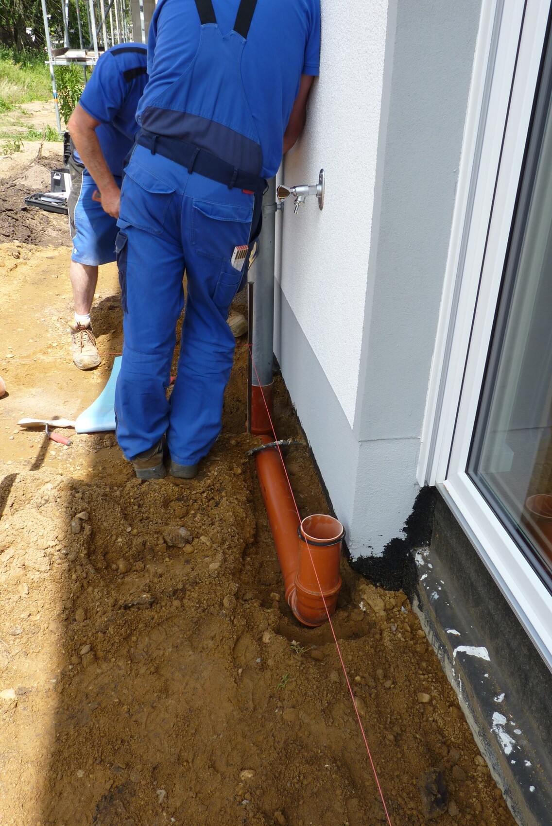

Bieber0815
Sieht nach Murks aus. Beispielhaft mal Bilder von unserem Haus, vor und nach dem WDVS. Am Ende gehört dann noch eine Noppenbahn an die Fassade, daran dann der Spritzschutzstreifen oder hier Terrassenpflaster.
Außenwand am Fundament mit schwarzer Dichtungsbahn und Fensterrahmen, Baugrund sichtbar
