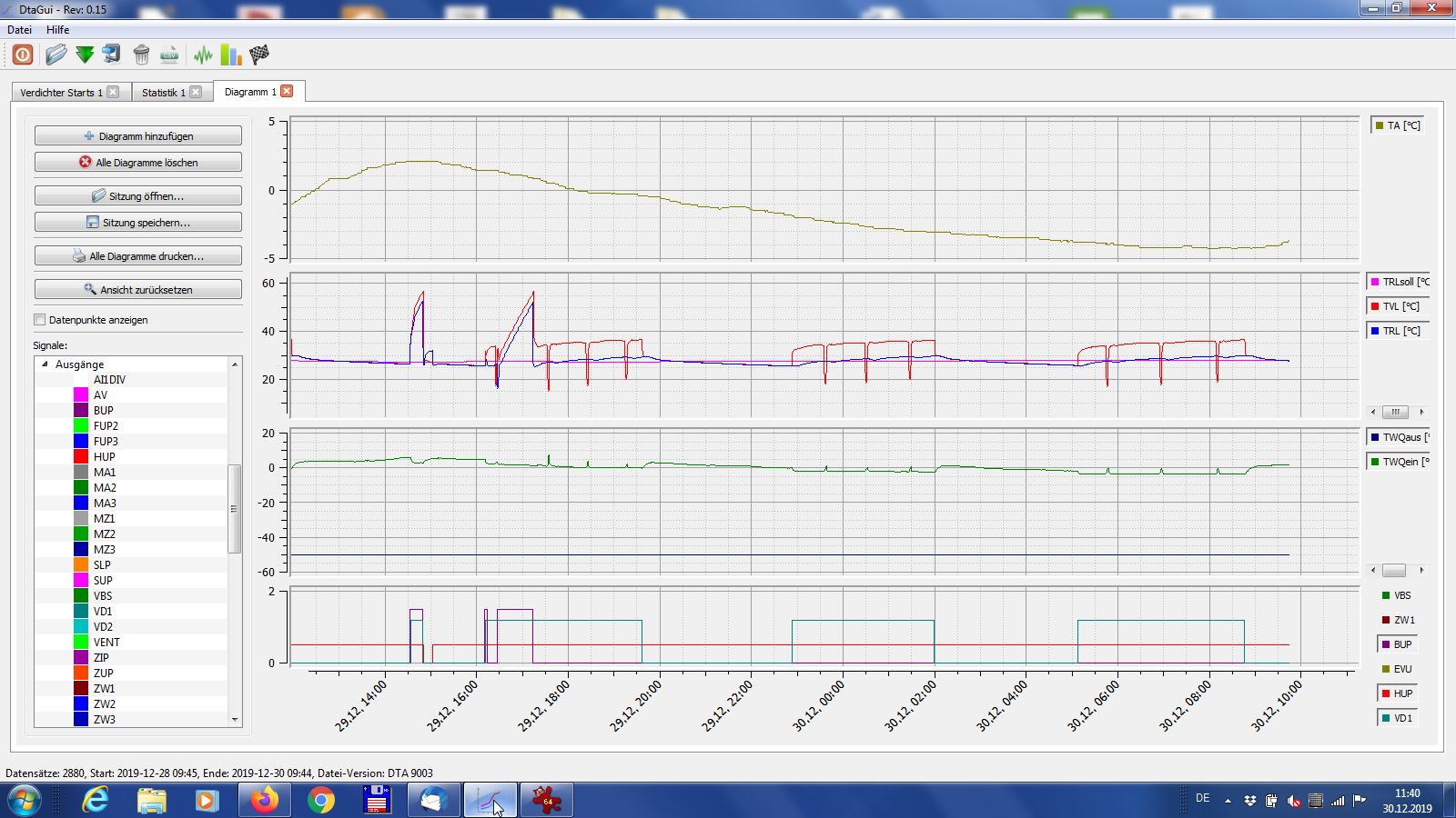

Gutes Laufbild auch mit reduzierter Heizkreishysterese von 1,5K. Nur 3 Heiztakte.
Versuche es bitte noch mit weiter reduzierter Heizkreishyterese von 1,0K.
Den Flur würde ich noch mal halbieren. Wohnen ganz auf. Den Raum als Führungsraum nehmen und danach die Heizkurve einstellen. Das Bad hat fürchte ich zu wenig Heizfläche um es mit der Fußbodenheizung allein auf 22°C zu bekommen => zuheizen bei Bedarf mit dem Handtuchheizkörper.
Die Pumpenoptimierung wird Leiter erst ab AT von >1°C aktiv, deswegen kann man noch keine Auswirkung sehen.
Hast deine Wärmepumpe ein Wärmemengenzähler?

Im Bad wird dann das Ende des Möglichen erreicht sein. Zu wenig beheizte Fläche. Du kannst nur noch den Vorlauf erhöhen und die anderen Räume wieder drosseln, um eine Überhitzung dort zu vermeiden. Das erhöht natürlich den Verbrauch.
@ivenh0
ggf. vorhandenes Überstromventil schließen, ERR voll aufdrehen oder Stellantriebe demontieren, und die Tacosetter aufdrehen. Wenn dann immer noch zu wenig Durchfluss im System vorhanden ist, die Umwälzpumpe hoch drehen
Ist schon alles gemacht außer Umwälzpumpe. Wie kann ich diese hochdrehen?
Ich werde Flur jetzt auf jeden Fall noch mal halbieren, wohnen ist schon ganz auf.
Wenn ich nächsten Jahr hoffentlich die Dokumentation bekommen, weiß ich auch, wie viel Meter wo verlegt sind. Angeblich im Bad ja die meisten, seltsam nur, dass nicht ausreichend Wärme ankommt. :-/
