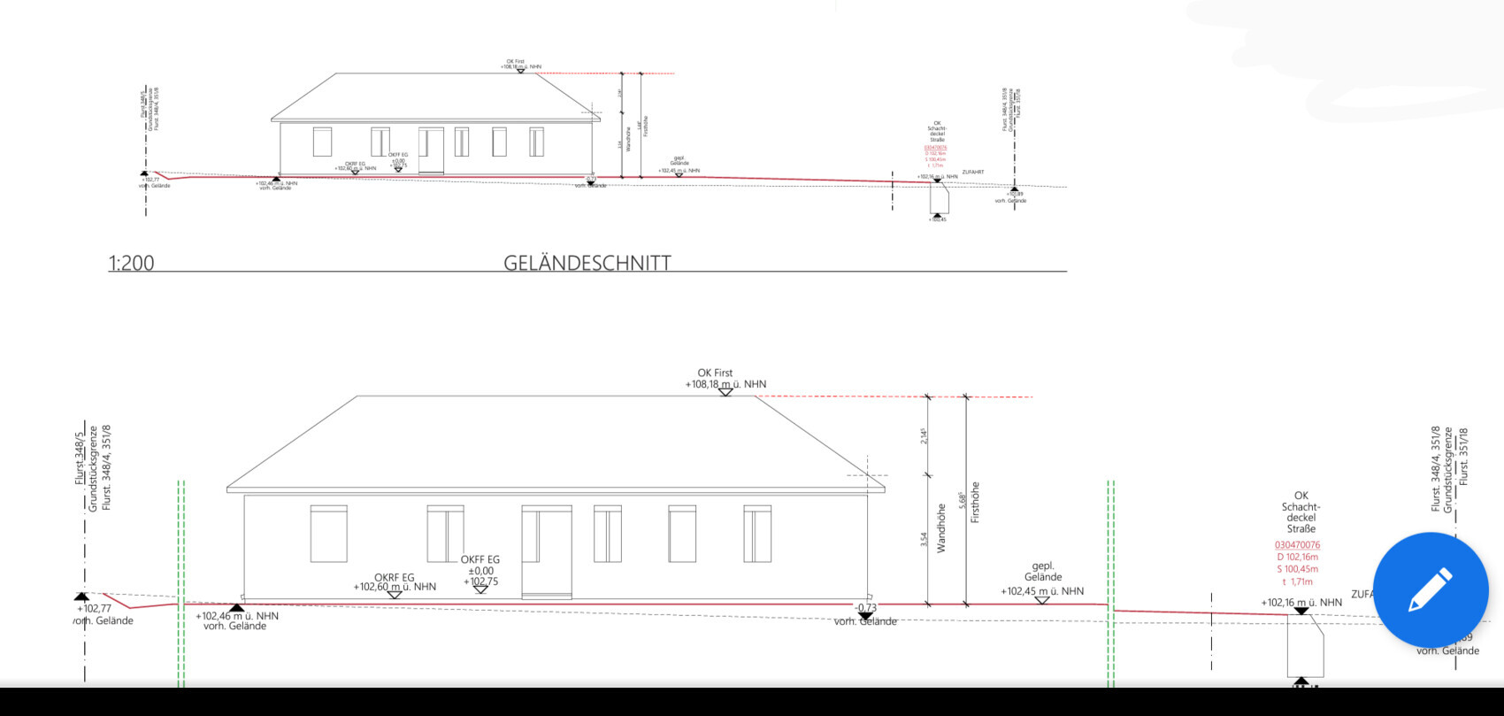

Ja wenn hier ein Keller gebaut werden würde, dann kann man sich das mit Drainage oder W2.1-E überlegen. Aber auch da kommt es ganz auf das Gelände an.
Aber es geht um eine Bodenplatte, die auf dem Gelände aufliegt, wie soll sich da überhaupt ein Wasserdruck aufbauen? Das Wasser muss ja an die Bodenplatte dranlaufen und sich dann hochstauen.
Wo soll das ganze Wasser denn herkommen? Auch reicht es nicht aus, dass da mal ein Tropfen Wasser dran kommt, das muss da über Tage, Wochen stehen. Wenn da so viel Wasser runter kommt, dass es dir von oben auf die Bodenplatte läuft, dann hilft auch ne WU Platte nichts.
Klar, wenn das Ganze Grundstück so profiliert ist, dass alles ans Haus dranläuft, dann könnte ich mir die Wassermengen vorstellen. Oder die Terrasse hat ein Gefälle zum Haus hin, ohne Ablauf. Aber wer macht denn sowas?
EinmalimLeben willst du vielleicht mal einen Geländeschitt mit dem Haus hochladen?

Architekturzeichnung: Geländeschnitt eines Einfamilienhauses mit Dach, Fenstern und Maßangaben.
Cronos86
20.09.22 15:48
Sehr schön, vielen Dank für den Schnitt.
So betrachten wir das mal genauer.
-Oberkante Rohfußboden bei 102,60 m NHN.
-Unterkante Bodenplatte 102,40 NHN.
-Vorhandenes Gelände 102,46 - 102,02 m NHN.
-Geplantes Gelände 102,45 m NHN.
-Straßenniveau 102,16 m NHN.
Das bedeutet die Bodenplatte bindet am Ende in den geplanten Boden 5 cm ein. Wie vorher schon erwähnt gelangt unter die Bodenplatte kein Wasser (Streifenfundamente). Die Straße liegt 29 cm tiefer als das Gelände.
Ihr setzt einen Drainagekiesstreifen um das Haus, welcher sich erstmal komplett mit Wasser füllen müsste um an diese 5 cm ran zu kommen (über den Boden versickert natürlich auch immer ein Teil). Dieser Kiesstreifen entleert sich quasi automatisch dem Gefälle folgend Richtung Straße.
Natürlich schreibt es sich als unbeteiligter immer leicht, aber Ich würde es riskieren...

Vielen Dank für die Erklärung! So verstehe ich es besser! Den Teil mit dem Gefälle zur Straße hatte ich auch immer im Hinterkopf, aber wir sind halt Laien... Es klingt aber logisch!
Ich habe heute die direkte Nachbarin gefragt, ob sie Probleme mit Wasser oder Feuchtigkeit hat... Sie ist Ende 60 und wohnt dort im Elternhaus, Fachwerkhaus (!). Sie hat dies verneint, keine Probleme. Das gibt uns natürlich auch ein wenig mehr Sicherheit... Von den anderen Nachbarn um uns mit denen wir uns immer viel unterhalten haben, war diesbezüglich auch nie etwas aufgekommen.
