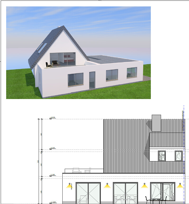

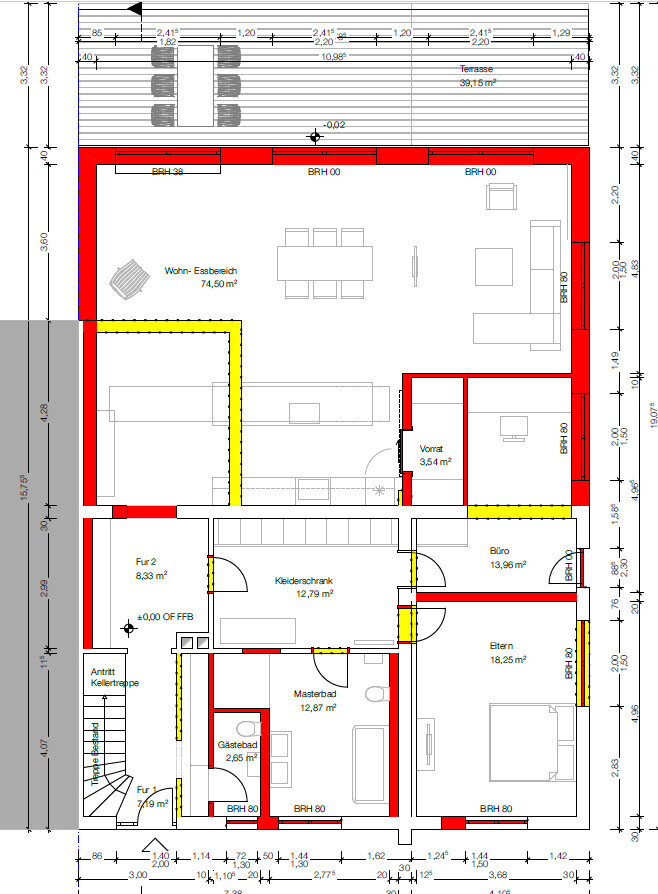

Naja ... was erwartest du denn von dem 1m extra? Planlinks entsteht viel freie Fläche ...nutzbar für was?
TV mitten in den Raum gezeichnet?
Büro nur durch den begehbaren Kleiderschrank?
Von allem rundum sieht man nichts. Man weiß noch nicht mal wo Norden ist. Wie das Grundstück liegt. In der 1 m verlängerten Version sind das gut 150 qm... was ist mit oben? Auch nochmal so groß? Wieviel Leute sollen denn dort wohnen (wenn du https://www.hausbau-forum.de/threads/grundriss-planung-unbedingt-vor-beitrag-erstellung-lesen.11714/ gelesen hättest, dann hätten wir ja den hier schon mehrfach nachgefragten Fragebogen ;) ).

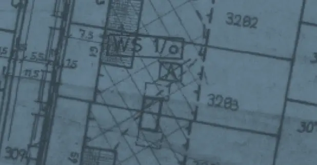

Größe des Grundstücks: 800m2
Hang: Nein
Grundflächenzahl: ???
Geschossflächenzahl 0,2

Anzahl der Personen, Alter: 4, 2 Kindern im Obergeschoss, zwei Zimmer, eigenes Bad. Eltern unten.
Oben ist die alte Grundfläche, ca. 50m2
Büro: Homeoffice?
Schlafgäste pro Jahr: wenige
offene Küche mit Kochinsel
Anzahl Essplätze: 6
Kamin: Leider nicht möglich
Musik/Stereowand: TV, Fernsehecke als reine Fernsehecke à Couch, TV fertig.
Von wem stammt die Planung: Architektin MA.
-Architekt: JA
Was gefällt besonders? Warum? Thema ist „leben im Garten“, die nähe zum Garten ist uns wichtig.
Preisschätzung lt Architekt/Planer: Anbau&Ausbau 300.000
Persönliches Preislimit fürs Haus, inkl Ausstattung: 320.000
favorisierte Heiztechnik: Wärmepumpe usw.
Ein Gemisch aus vielen Beispielen aus div. Magazinen...
Wie ist der „Lebensraum“ aus Küche, Aufenthalt, TV-Couch zu bewerten? Klappt dass?
Bitte fülle den angepinnten Fragebogen aus und zeige den IST-Zustand sowie den Sollzustand aller Geschosse.
Und bitte die eingestellten Dateien in lesbarer Größe.
Danke.
Huhu, danke für die Rückmeldungen. Wo ist der "angepinnte Fragebogen"?
Siehe zb #8 oder einfach im Forum…
Und bitte alle Infos einstellen.
Erfahrungsgemäß ist ein Thread, wo man auf 2 Seiten nicht auf die wichtigsten Infos eingehen kann, verbrannt.
Edit: muss man _alles_ in Grossschrift setzen? Oder sind die Sätze auch so klar?… WIR KENNEN DAS HAUS NICHT!
Jetzt klickern wir hier wieder zwischen den Seiten hin und her, weil es dir nicht gelingt, in dem Beitrag mit dem Fragebogen auch noch die Grundrisse einzubinden ... sorry, so bringt es keinen Spaß. Ich frage mich immer, warum Forenkultur so den Berg runter läuft. Jeder denkt, man kann jede Frage einfach mal so los werden. Keiner macht sich die Mühe, in einem Forum erstmal etwas zu lesen, zu sehen, wie am besten man seinen Fragenkomplex los wird. Manchmal denke ich, es sollte einen Führerschein für Computer- und Internetnutzung geben ;).
