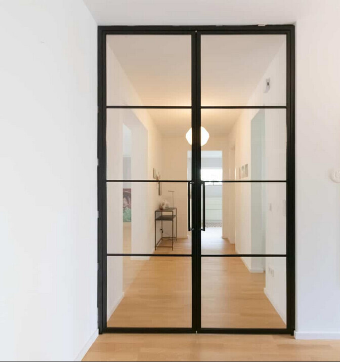

Vielen Dank für die ausführliche Antwort und deinen Alternativvorschlag. Den Vorteil, dass die Küche mehr Stauraum bekommt, würden wir gerne nutzen, jedoch möchten wir eine Trennung vom Eingangsbereich zur Küche/Wohn-Essbereich. Wenn ich das richtig verstehe, würden wir bei deinem Vorschlag vom Flur im EG direkt in die Küche kommen?! Wenn ja, gäbe es dafür eine Lösung?
evelinoz
18.10.21 09:20
Beispiel und noch die fünf Worte
3D-Render: Moderne weiße Kücheneinheit, dunkle Wände, Fensterfront
Schwarze Glas-Schiebetür mit Gitterrahmen öffnet zu hellem Flur mit Holzboden und Konsolentisch.

18.10.21 11:52
Genauso wie geplant eine Tür, die dann weiter vorn.
kücheeingangsbereichtür
