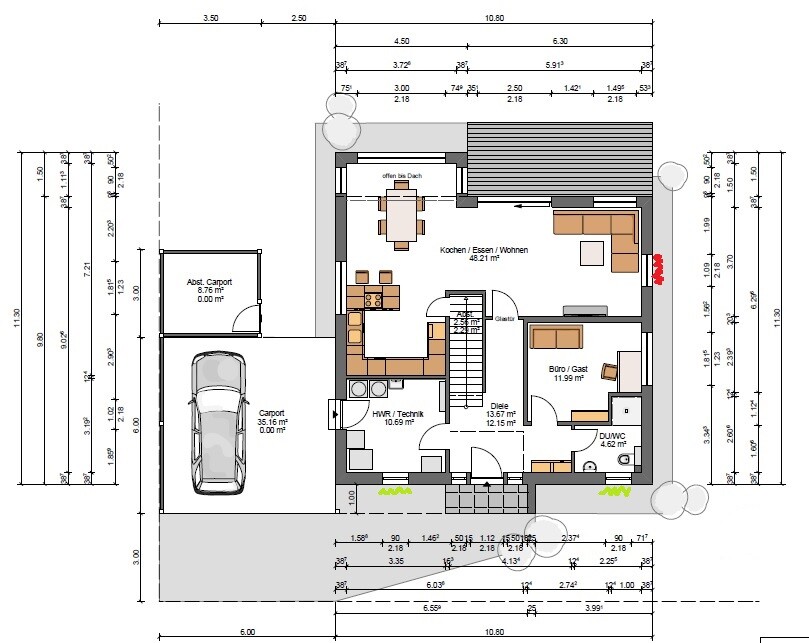

wir befinden uns kurz vor der abschließenden Planung mit der Architektin und würden uns über Verbesserungsvorschläge und Tipps zu unserem Grundriss einholen.
Vielen Dank vorab!

Von wem stammt die Planung: Eigene Pläne + Planer eines Bauunternehmens / Architektin
Was gefällt besonders? Warum?: möglichst effektive Platznutzung ohne verschenkte qm, Zugang im EG vom Flur in jeden Raum, Wohn-Essbereich mit Küche über Eck (kein direkter Blick vom Sofa in die Küche), Zugang von der Küche in den Abstellraum, Esstisch im "Wintergarten"

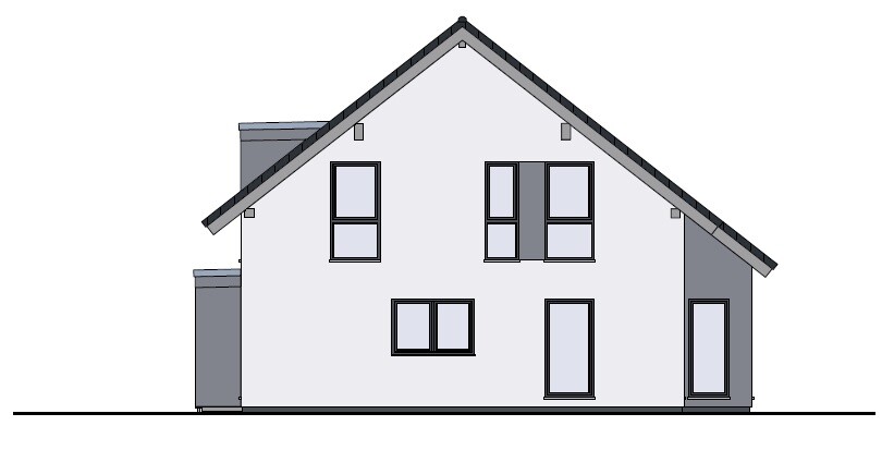

Was gefällt nicht? Warum? Wir überlegen, ob wir die beiden bodentiefen Fenster im EG (HW-/Technikraum und Duschbad [GRÜN markiert]) als "normale" Fenster ausführen lassen. Uns gefallen bodentiefe Fenster zwar optisch besser, aber aufgrund der Nutzbarkeit des Raumes wären Fenster in normaler Größe evtl. sinnvoller.
Das Fenster im Wohnbereich beim Sofa [ROT markiert], werden wir wahrscheinlich auch wieder aus der Planung streichen, da wir es für überflüssig halten.
Des Weiteren stellen wir uns die Frage ob die Ankleide etwas größer ausfallen sollte und dafür das Bad im OG etwas schrumpft. In die Ankleide soll eine große Schrankwand und gegenüberliegend Kommoden passen. Zudem haben wir Zweifel ob die Größe des HW-/Technikraums ausreicht.
favorisierte Heiztechnik: Luft-Wasser-Wärmepumpe i.V.m Photovoltaikanlage, Fußbodenheizung
Zu Beginn der Planungen haben wir, aufgrund unserer Angaben über die Wünsche und Anzahl der Räume, einen Entwurf vom Planer bekommen. Nach einigen Veränderungen ist daraus nun dieser Grundriss entstanden. Wir sind grundsätzlich sehr zufrieden mit dem Ergebnis, d.h. uns stört auf den ersten Blick nichts Elementares. Vielleicht gibt es jedoch noch weitere Anregungen oder Hinweise zu unserem Grundriss.

Die Befürchtung, der Besuch könnte schlafende Kinder wecken, teilen wir nicht. Es gibt ja zur Not auch noch den Ausgang durch den Hauswirtschaftsraum ;-)Der Weg dorthin führt ebenfalls unter dem Gitarrenloch vorbei.Chloe83 schrieb:
Könntest Du bitte kurz erläutern, warum das Deiner Meinung nach nicht funktionieren soll ?!Weil es so für einen Besenschrank üppig, aber als ernsthafter Abstellraum unbefriedigend ist (?)https://www.instagram.com/11antgmxde/
11ant schrieb:
Einem Anstattvilla-EG ein Satteldachgeschoss aufzusetzen ist ja schon fast genial originell.Dem kann ich allerdings auch nicht folgen: es ist ein Eingeschosser mit 130er Kniestock. Wir wissen alle um Deine Diskrepanz mit Deinen sogenannten Anstatt-Villen. Aber nur, weil Du Ähnlichkeiten im EG mit anderen Grundrissen siehst, muss man ja nicht alles über den gleichen Kamm scheren.Dass der Luftraum hier etwas verloren und auch nicht gerade vorteilhaft ist, ist ne ganz andere Sache. Da gebe ich Dir aber recht: er ist überflüssig, unnötig und hat nur Nachteile.

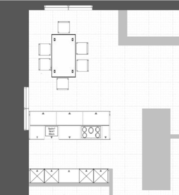

mit der Küche wird das so nix werden wie im Plan eingezeichnet. Der Raum ist 720cm lang. Angenommen ein Tisch, 180cm lang. Ab Tischkante bis Wand oder Möbel braucht man 100cm ringsrum, dh 380cm sind von 720cm schon weg. Es verbleiben 340cm. Die Küche würde etwa mittig im Küchenfenster enden, wenn man sie max lang macht. Eine Insel mit Theke geht gar nicht.
Was aber sehr gut passen würde, wenn die Treppe, wie schon vorgeschlagen, auf die andere Seite verlegt wird. Dann bekommt ihr eine sehr große, praktische Küche mit viel Stauraum. Ich hab's mal nur grob zusammengeschoben
in der Zeile planunten eine Nische zum Abstellen. Was mir nicht gefällt wäre die Fensterposition und der weniger schöne Ausblick planlinks. Das Fenster würde ich dann passend zur Insel planen. Absyand zwischen den Zeilen 120-130cm.
Der Spüler könnte erhöht planunten eingebaut werden, der Abstand zwischen Kochfeld und Spüle dann entsprechend mehr, ca 120cm.
Ich würde eventuell die Küche und die Treppe auf gleicher Höhe enden lassen, dh, der Hauswirtschaftsraum könnte vielleicht einen Tick tiefer werden. Die Tür vom Hauswirtschaftsraum zum Carport unbedingt beibehalten.
Der Luftraum im EIngang gefällt mir sehr gut, Chrisw81 würde sich freuen, wenn sein "Siedlungshaus" diesen kleinen wow-Faktor hätte. Nur zur Erklärung, er findet sein Häuschen langweilig.
