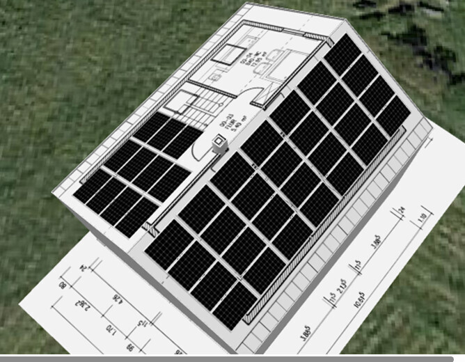

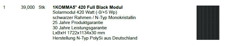

nach euren Rückmeldungen haben wir unsere Anlage nun noch einmal verändert. Der Speicher ist raus geflogen, aufgrund von Lieferproblemen gibt es leicht andere Module und die Anlage ist deutlich größer geworden:
39 statt 28 Module (1,5° statt IBC)

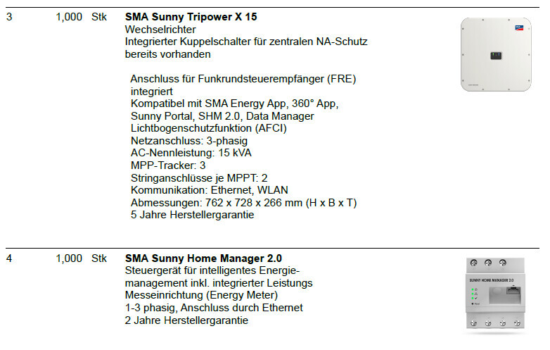

größerer Wechselrichter (SMA Sunny Tripower statt Sungrow Hybrid)
Was meint ihr? Passt das jetzt so?
420W Full-Black N-Typ Monokristall-Solarmodul, Maße 1722×1134×30 mm
Zwei SMA-Geräte: Sunny Tripower X 15 Wechselrichter und Sunny Home Manager 2.0 (Produktseite)

Den Hybridrichter würde ich nicht tauschen, falls man mal einen Speicher nachrüstet.

Die Anlage ist wohl zu groß dafür geworden, die Wechselrichter, die auch Speicher können schaffen das angeblich nicht. Zumindest des angebotenen WR nicht. Würde dann sowieso zwei benötigen.

Nur die Frage, warum noch eine Ecke frei bleibt?
