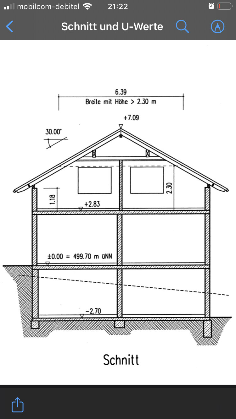

@Dachshund90 beschreib dein Dach und die geplante Belegung mal bitte genauer.
Dann kann man auch empfehlen was lohnt und was nicht.
Mal als Beispiel:
1kWp kostet ca. 1000€ extra und erzeugt ca. 1000kWh im Jahr, dann ist die Amortisation bei 8ct/kWh nach 12,5Jahren erreicht, wenn man den Strom nur einspeist.
Wenn man 20% davon selbst nutzt schon nach 8 Jahren. Aber so kann man an all den genannten Parametern spielen bzw. die für die eigenen Gegebenheiten einsetzen, um zu einem korrekten Ergebnis zu kommen.

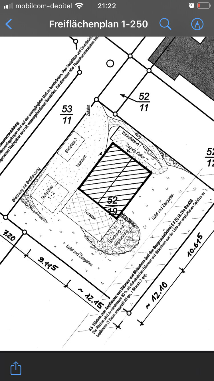

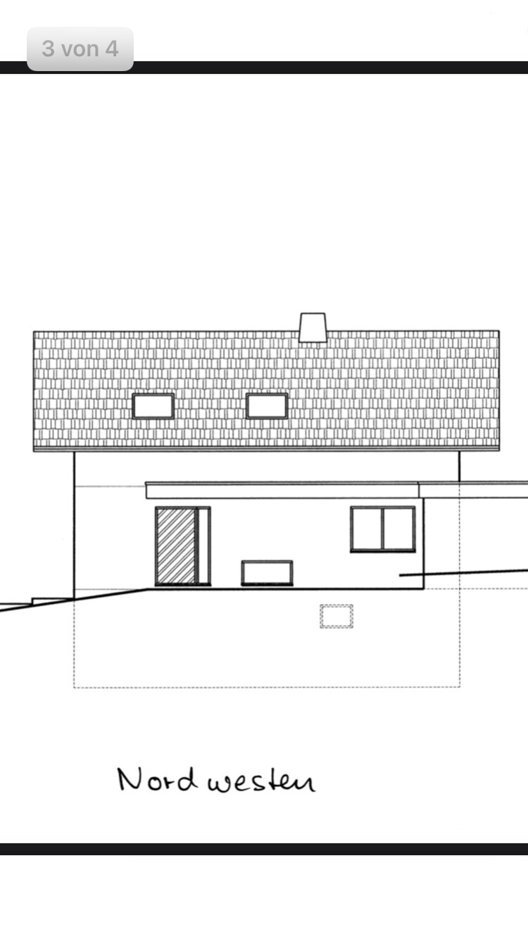

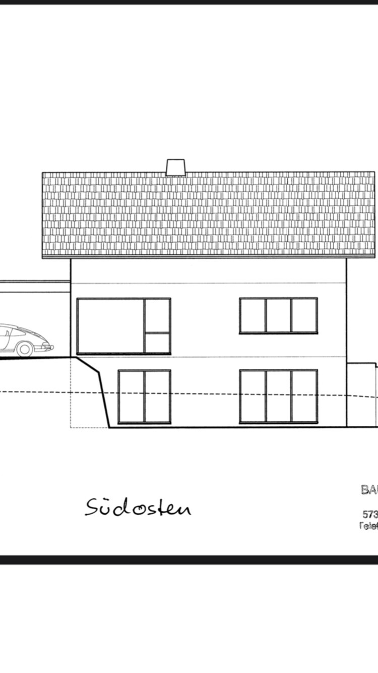

die Belegung ist noch nicht festgelegt. War zunächst nur für SüdOst angeboten und wurde auf mein nachfragen auch für die Westseite angeboten. Würde sie sowieso etwas anders anordnen. Wichtig wäre für mich, wie viele Module ich nun nehme und wie viele auf welche Seite.
Anbei mal ein Freiflächenplan sowie die Belegungsvorschläge. Norden ist oben.
viele Grüße

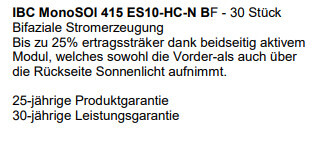

kati1337
28.09.23 22:44
RotorMotor schrieb:
Die IBC Module sollten 25 Jahre Garantie haben, wenn ich das richtig gesehen habe.
Bei uns steht 25 Jahre Produktgarantie, 30 Jahre Leistungsgarantie - was genau der Unterschied ist habe ich nicht verstanden, muss ich zugeben.
IBC MonoSOI 415 ES10-HC-N BF Solar-Modul, 30 Stueck, beidseitig aktiv
sysrun80
28.09.23 23:08
Produktgarantie deckt Mängel die z.B. bei der Herstellung entstehen.
Leistungsgarantie besagt das in den 30 Jahren die Leistung nicht unter 80% des Nennwertes fallen darf. Man rechnet glaube ich 0,7% der Nennleistung pro Jahr.
