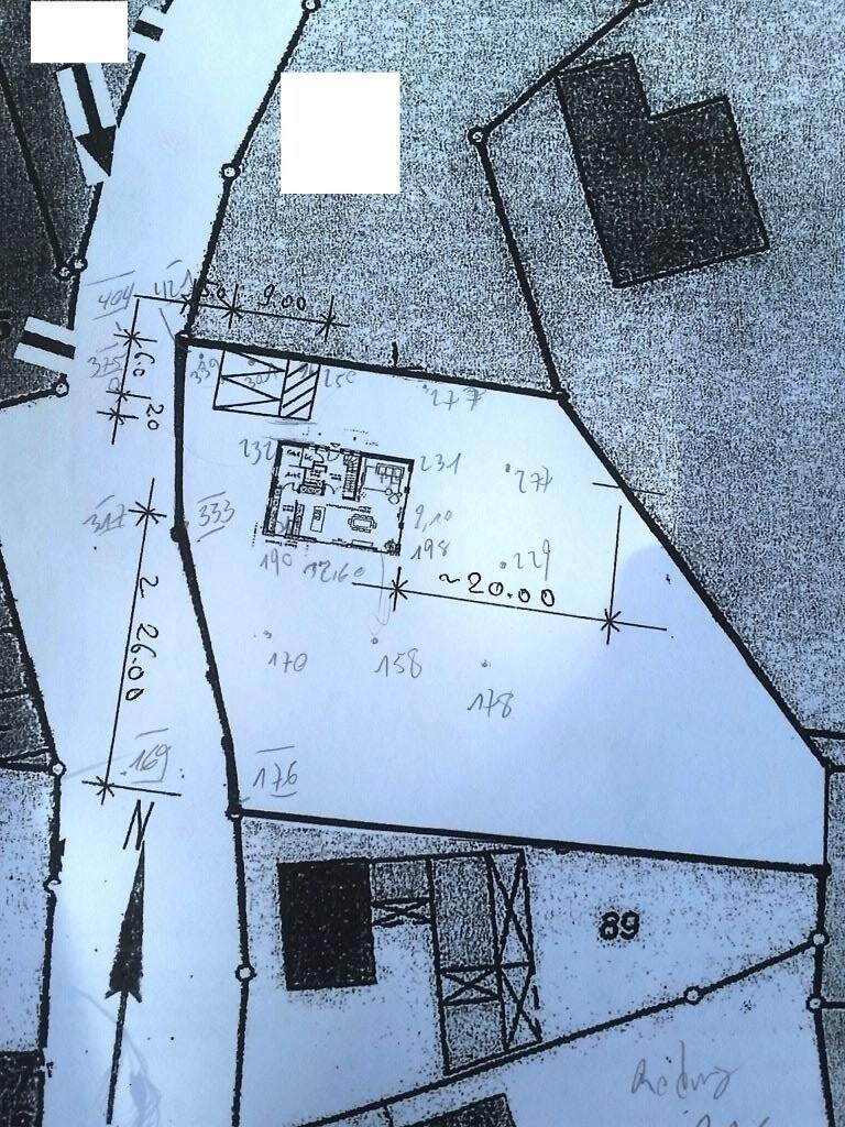

Die Abfuhr und Deponierung des Mutterbodens wurde bewusst nicht mit angeboten, da wir ihn auf dem Grundstück (2100 qm) verwenden wollen um es zu begradigen bzw. zu modellieren. Sind die ca. 200 cbm zu viel um sie sinnvoll auf dem Grundstück zu verteilen oder passt das? Kann man den Aushub selbst mit einem Minibagger auf dem Gelände verteilen? Das Gelände ist etwas uneben und leicht abschüssig (ca. 1 m von Nord nach Süd wenn ich die Messung richtig verstehe). Eine Karte des Grundstücks mit den Höhenmessungen des Vermessers habe ich ebenfalls angehängt.

Ah, jetzt verstehe ich. Nein, kein Keller Einfamilienhaus mit 9,1x12,6m Grundfläche und Bodenplatte.
