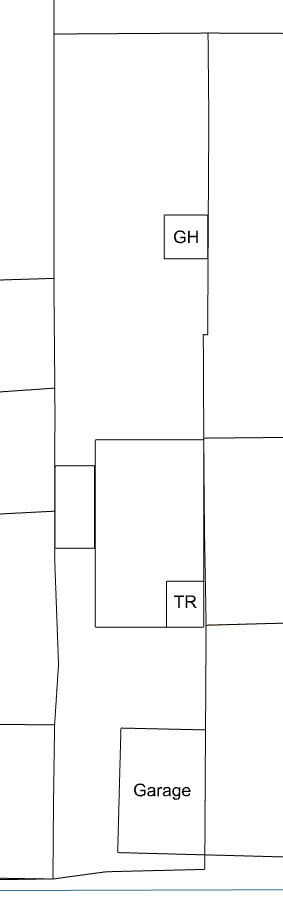

Wir planen ein Garten/Poolhaus, dieses bekommt dementsprechend schon eine Elektro-UV, Frischwasser, Abwasser, KNX. Hier hätte ich auch (innen) die
Magnetventile sowie die Steuerung (Hydrawise/KNX-Aktorik) vorgesehen. Danke für den Hinweis mit dem Bodenablauf, das werde ich auf jeden Fall
noch berücksichtigen (wenn es der Poolbauer nicht sowieso angemahnt hätte).
In der Garage ist bisher gar nichts mit Wasser vorgesehen, also wie du meintest wahrscheinlich kein guter Platz für die Verteilung/Ventile.
Ich habe mal einen groben Lageplan von Gartenhaus (GH), Technikraum sowie Garage angehängt, damit man das besser nachvollziehen kann.
(Plan oben ist ziemlich genau Nord)
Das Grundstück ist sehr lang und schmal, das Haus teilt sozusagen das Grundstück in zwei Bereiche auf. Im Norden wäre das Garten/Poolhaus gut
positioniert um daraus den gesamten Gartenbereich dort abzudecken, im Süden ist wahrscheinlich weniger Bepflanzung, trotzdem fände ich eine Bewässerung
hier sinnvoll. Deshalb die Idee mit der zusätzlichen Verteilung in Technikraum oder Garage, damit man die Wasser- oder Steuerleitungen nicht so weit ziehen
muss. Bedeutet aber auch 2x Hydrawise, oder? Urghs...
Im Technikraum ist bereits eine Bodenablauf mit Rückstauverschluss vorgesehen, in der Garage wie gesagt nicht.
