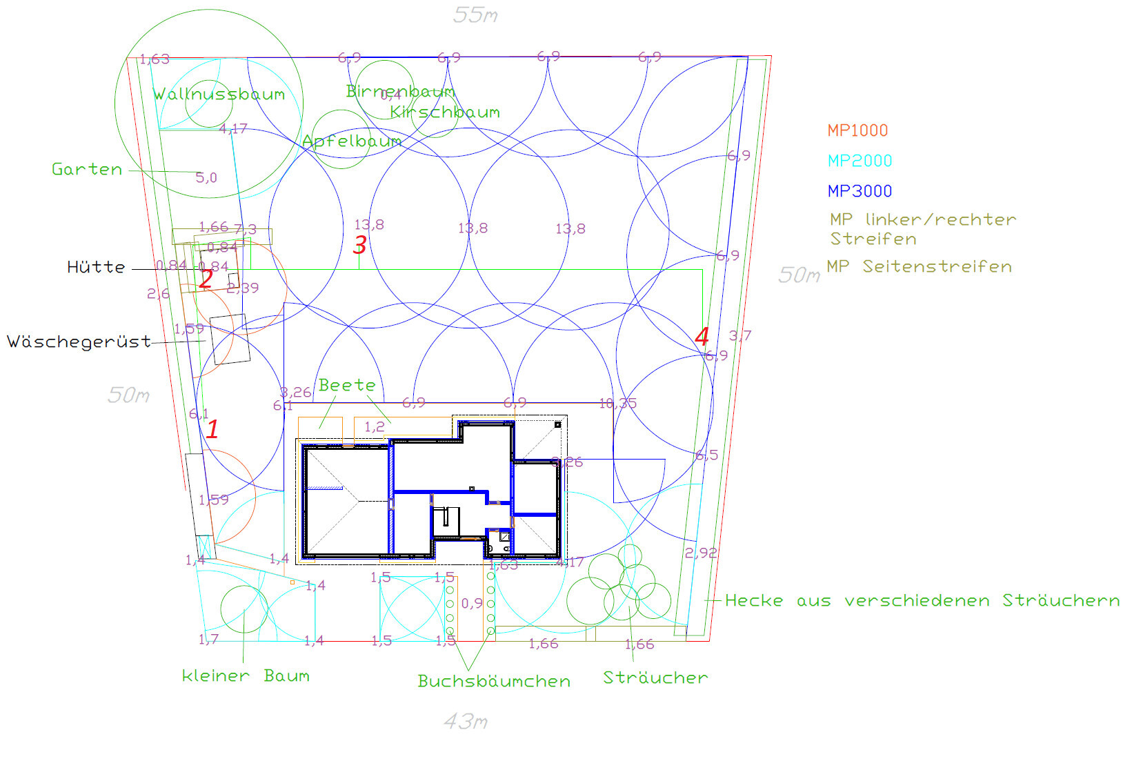

was für einen Boden hast du? Rasen benötigt so ca. 15-20 Liter pro Woche bei Trockenheit.
Damit kommst du dann auf die 42m3/Woche.
Ja das ist viel aber in der Praxis wird es weniger sein auf Grund von Niederschlag, Tau usw.
Kommt auch auf deinen Anspruch an. Willst du regelmäßig düngen, belüften...? Oder soll es nur "grün" sein?
Du hast ein großes Grundstück. Zumindest kannst du aus einem Brunnen speisen und nicht aus der Leitung.
Hat schon einen Grund warum wir eine 76m3 Zisterne verbauen
Aber deine Überschlagsrechnung kommt hin.

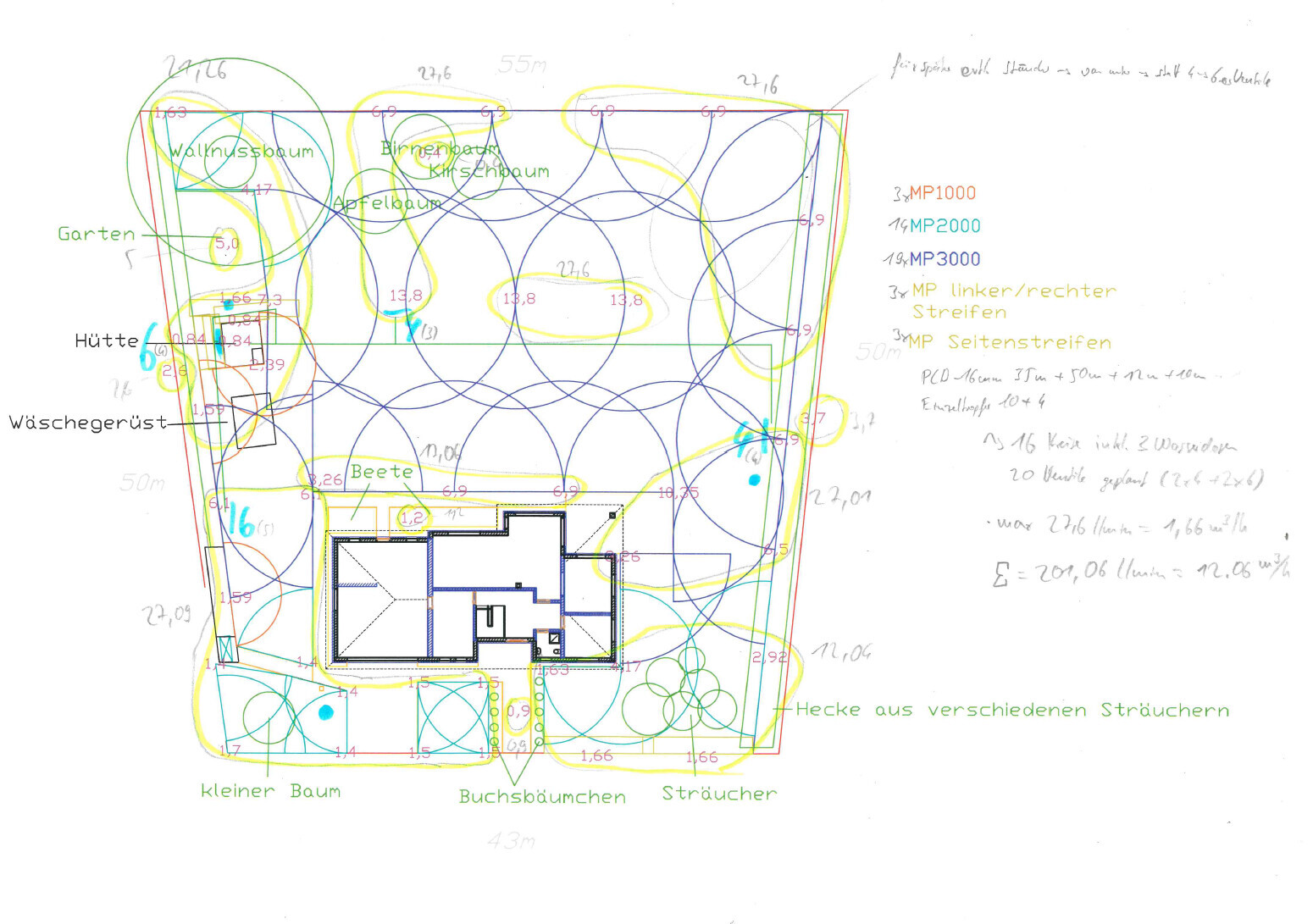

So hier nun mal mein aktueller Stand:
Ich habe an der jeweiligen Regnerpositionen immer die (zu erwartenden) Durchflüsse hingeschrieben.
Außerdem habe ich in hellgrün mal die Hauptleitungen eingezeichnet und von 1-4 die Positionen der Ventilboxen.
Wo ich mir noch unsicher bin ist unten rechts bei der Sträuchergruppe. Da beregnen die Regner quasi die Sträucher mit. Kann man das so machen? Oder sollte ich die extra bewässern und dann den Regner an der Hausecke umplanen?
Ich habe die Kreise so zusammengefasst, dass es für mich Sinn ergibt:
Ich habe einen maximalen Durchfluss von 27,6 l/min (=1,66m³/h) in einem Kreis.
Laut den Kennlinien verstehe ich es so, dass ich eben 2m³/h bei einer Förderhöhe von 54m zur Verfügung habe. Meine Pumpe hängt auf 15m und der Höhenunterschied auf dem Grundstück ist 1m – also 16m insgesamt. Bleiben 38m. Also 3,8 bar. 2,8 bar brauche ich an den Regnern anliegend. Macht 1 bar Puffer für Leitungsverluste.
(Wenn ich nun oben rechts unter "Betriebspunkt" "Eingabe" wähle und 1,7m³/h für Q und 16m für H eingebe wird mir im Diagramm sogar ein Fördervolumen von 2,7m³/h bei 40,4m angegeben.)
Bei DN32 hat man bei 2m³/h etwa 0,25 bar Druckverlust auf 50m. T-Stücke 0,01 bar und 90° Bögen 0,002 bar. Das Hunter Ventil hat 0,1 bar Druckverlust. Also habe ich in der Hauptleitung Max 0,4 bar Druckverlust. Wenn ich die weitere Verteilung auch in DN32 mache, sollte ich mit den verbleibenden 0,6 bar Puffer locker auskommen.

Die Planung ist gut. Ein Garten verändert sich mit der Zeit und Regner sind nicht wie Laser Du hast ein paar kleine Löcher in der Abdeckung. Durch die Regulierung der Regner sollten die aber nicht ins Gewicht fallen.
Bei den Hecken würde ich es so lassen so lange es nicht besonders empfindliche Pflanzen sind.
Gut auch die Einplanung der Reserve. Wasserdosen könnte man im schlimmsten en Fall auch zusammenhängen. Man entnimmt ja nur bei einer. Bei dir auf Grund der Verteilung vermutlich nicht sinnvoll.
Benötigst du den Controller als Outdoorversion?
Warum Regensensor? Wetterstation bei KNX ist doch schon vorhanden oder nicht?
Die Letzten Hydrawise die ich verbaut habe waren ohne Regensensor. Die Wetterdaten von den lokalen Wetterstationen (teils privat) sind ausreichend. Über die Anpassungen mit Temperatur, Wind, Vorhersage usw. passt das sehr gut.
Wenn du zwei kleine Kreise hast kannst du sie miteinander laufen lassen. Das mit der Wasserdose wird nicht funktionieren. Sobald du dort einen Schlauch anschließt wird der Druck absinken und auch das Volumen fehlen. Die Regner werden teilweise einfahren oder zumindest nicht mehr rotieren...
