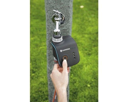

Mit den Details der Bewässerung hab ich mich noch nicht beschäftigt. Garten gibt es noch nicht... vom Grundstück werden ca 300qm übrig bleiben
Zisterne haben wir keine geplant. Mir geht es jetzt erst mal darum dass die richtigen Voraussetzungen zu schaffen um später ein
Bewässerungssystem aus dem Hahn Speisen zu können
@rick2018 Leerrohr für Strom? Werd es mal auf die Liste für den Elektriker setzten
Wie gesagt, hab mich noch nicht mit Details befasst. Hatte mir das aber ungefähr wie auf dem Foto vorgestellt
Hand bedient Gardena Bewässerungstimer am Wasserhahn am Pfosten, Schlauch angeschlossen.
