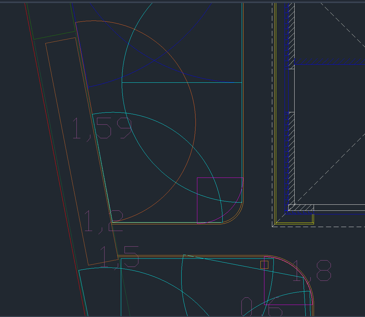

ich habe jetzt die Rundungen relativ gut im Griff. Ich denke mal Lücken in Dreicksform mit etwa 150 cm² sind nicht so tragisch.
Ein Problem habe ich jetzt allerdings noch bei einer Innenecke mit dem Radius von 1m. Der MP800SR hat als kleinstmöglichen Radius 1,8m und kann auf minimal 90° eingestellt werden. So würde das dann bei mir aussehen:
Technische CAD-Zeichnung mit Linien, Kreisen und Eckenrundungen auf dunklem Hintergrund.
Da habe ich nun immer noch ein ziemliche Lücke von 25-30cm auf einen Meter. Wie kann man das lösen?
rick2018
23.04.20 08:02
Hatte ich ja geschrieben, weiterer kleinerer Regner reinsetzen. An diesen stellen ist der Wasserbedarf eh höher.
denz.
23.04.20 08:19
Ja aber so klein geht ja nicht. Mit den MP800SR komme ich auf minimal 90° und 1,8m Radius.
rick2018
23.04.20 09:59
Dann doch aus der Fläche mit einem 45° Corner beregnen oder den Regner in den Belag stellen.
Die überregnest du halt dann doch...
Dogma
23.04.20 10:21
Ich stand auch mal vor dem selben Problem wie du und habe dann so wie es Rick2018 schon gesagt hat gelöst.
Sah dann ungefähr so aus (war der erste Entwurf)
Top-Ansicht eines runden Grundrisses mit Kreissegmenten und Abmessungen.
Zusätzlich habe ich über den Betonrücken der Rasenkantensteine (bis ca. 1cm unter der Grasnarbe) Teichfolie gelegt damit der Beton nicht die Feuchtigkeit aus den Boden sagt.
