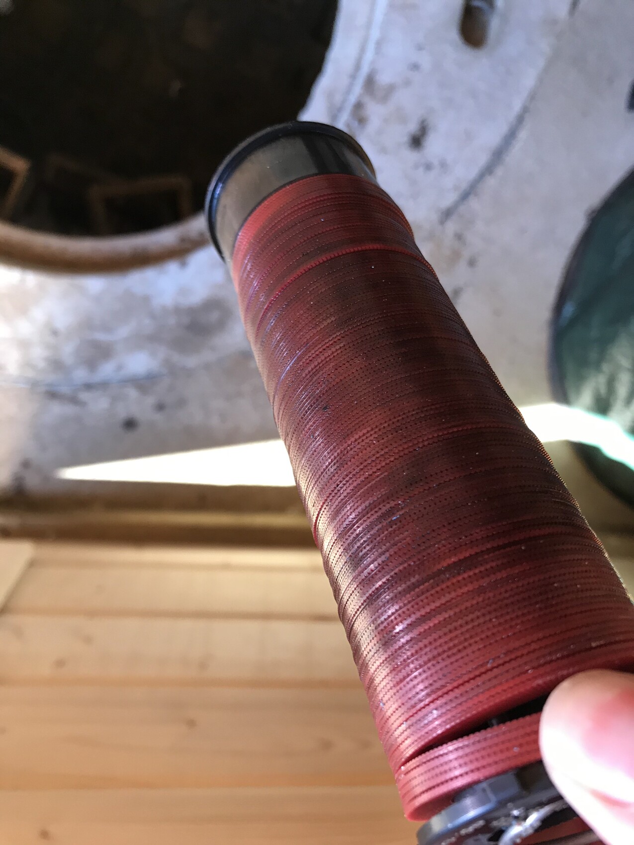

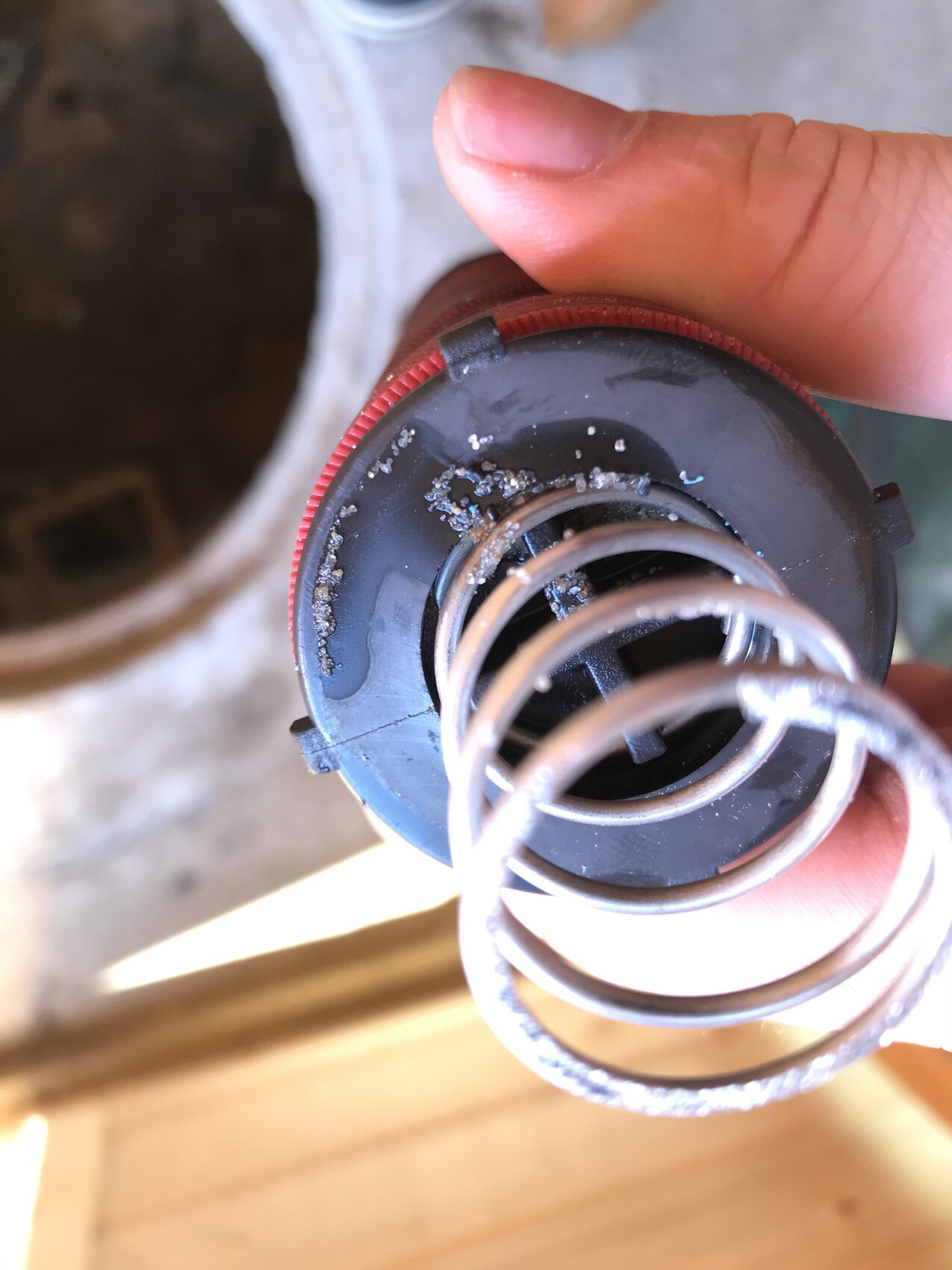

Das mit dem Eimer kann ich heute mal probieren.
Der Brunnenbauer hatte nach dem Bohren nur mal kurz einen Test des Eisengehalts gemacht und der zeigte sehr wenig Eisen an.
Das hat sich mittlerweile aber geändert würde ich sagen.
Den Filter habe ich jetzt einfach erst mal aus dem Gehäuse genommen. Nun fließt das Wasser zwar noch durchs Gehäuse aber halt ohne den Filter. Nun komme ich zum Einen auch richtig auf Reichweite, wie es in der Theorie geplant war. Und zum Anderen lässt der Durchfluss auch nicht nach. (Zumindest nicht spürbar)
Hier mal 2 Bilder des Filters nach Ausbau:
Nahaufnahme einer rotbraunen Garn-/Drahtspule mit schwarzer Oberkante, von Hand gehalten.
Nahaufnahme eines schwarzen Lampensockels mit rotem Rand und Drahtspiralen drumherum
Die Filterscheiben sind wie man sieht schon leicht schwarz gefärbt, aber wenn man sich die einzeln anschaut siehts nicht so schlimm aus. Scheint es aber wohl doch zu sein, wenn es nun ohne deutlich besser läuft.
Auf dem zweiten Foto kann man erkennen, dass oben darauf Ablagerungen sind. Ich dachte erst an Sand. Hatte befürchtet, dass die Pumpe zu nah am Filter hängt und sich den mit hoch saugt. Aber wenn du sagst das Mangan genau so aussieht, dann ist es wohl das. Zwischendrin waren auch so kleine Partikel die bläulich waren. Sieht aus wie Plastik.

Mangan wäre schwarz , die hellen Körner am Rand der Metallspirale dürften Sand sein.
Mangan kann man zerdrücken dann hast du eine Schmiere von schwarz bis rotgelb als Farbe.
Auf dem Filter sind einige schwarze Punkte zu erkennen .
