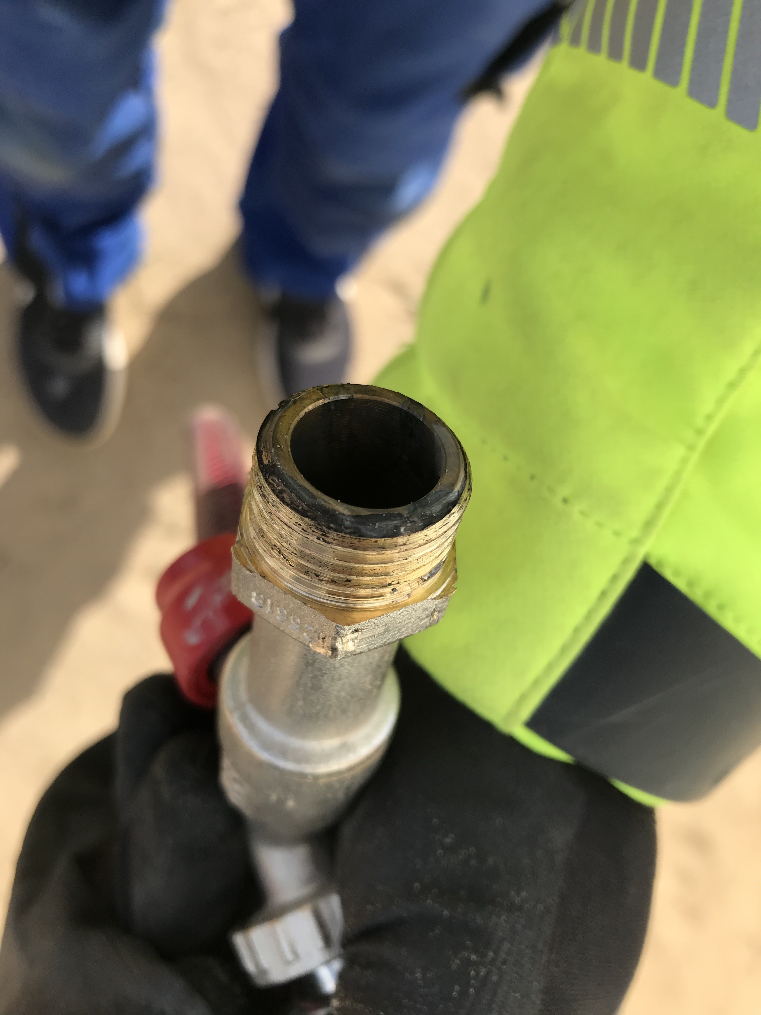

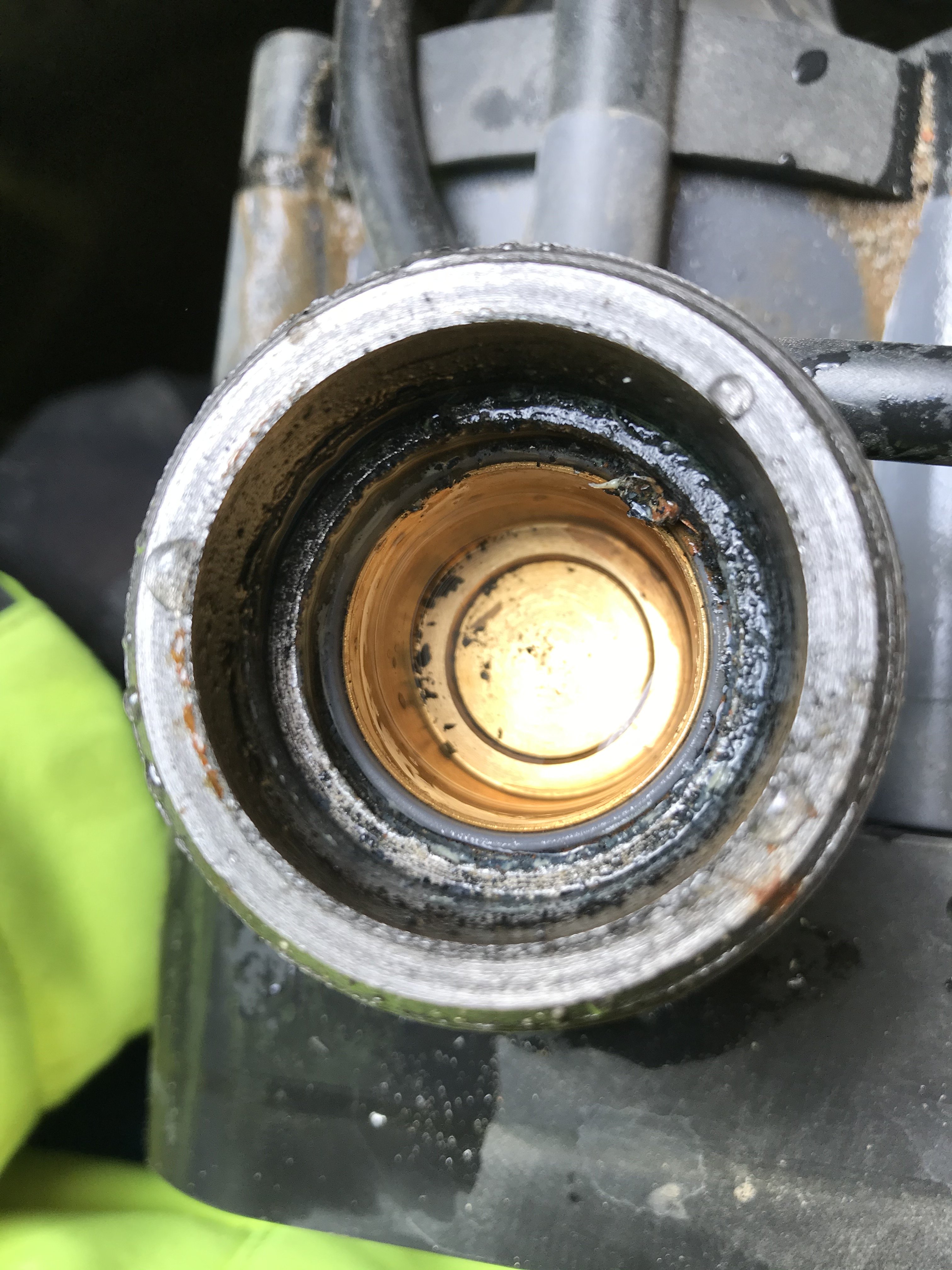

28.05.20 13:12
Ja so sah das letzten Monat aus, als ich direkt im Schacht die Verrohrung von Presscontrol auf Filter gemacht habe.
Nahaufnahme eines runden Metallgehäuses mit goldfarbener Innenfläche und Schmierfilm
Nahaufnahme eines Gewindeverbinders am Metallrohr, Handschuh sichtbar, Neon-Sicherheitsjacke.
Das sieht dann ja schon eher nach deiner Beschreibung/Mangan aus.
Na prima. Was kann man dagegen machen?
