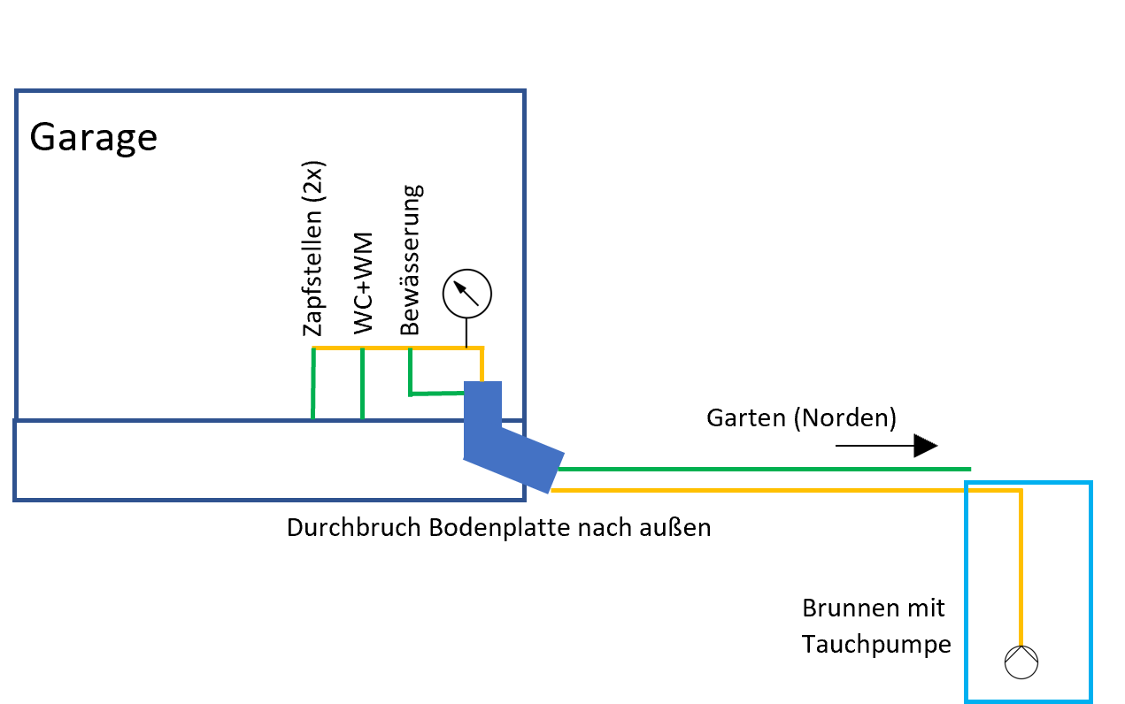

Verbaut ist folgende Pumpe:
iWater eco3 4-60 62 m, 3,6 m³/h (inkl. Druckwächter, Trockenlaufschutz etc.)
Angeschlossen mit PE-Rohr, 32 x 3,0 mm

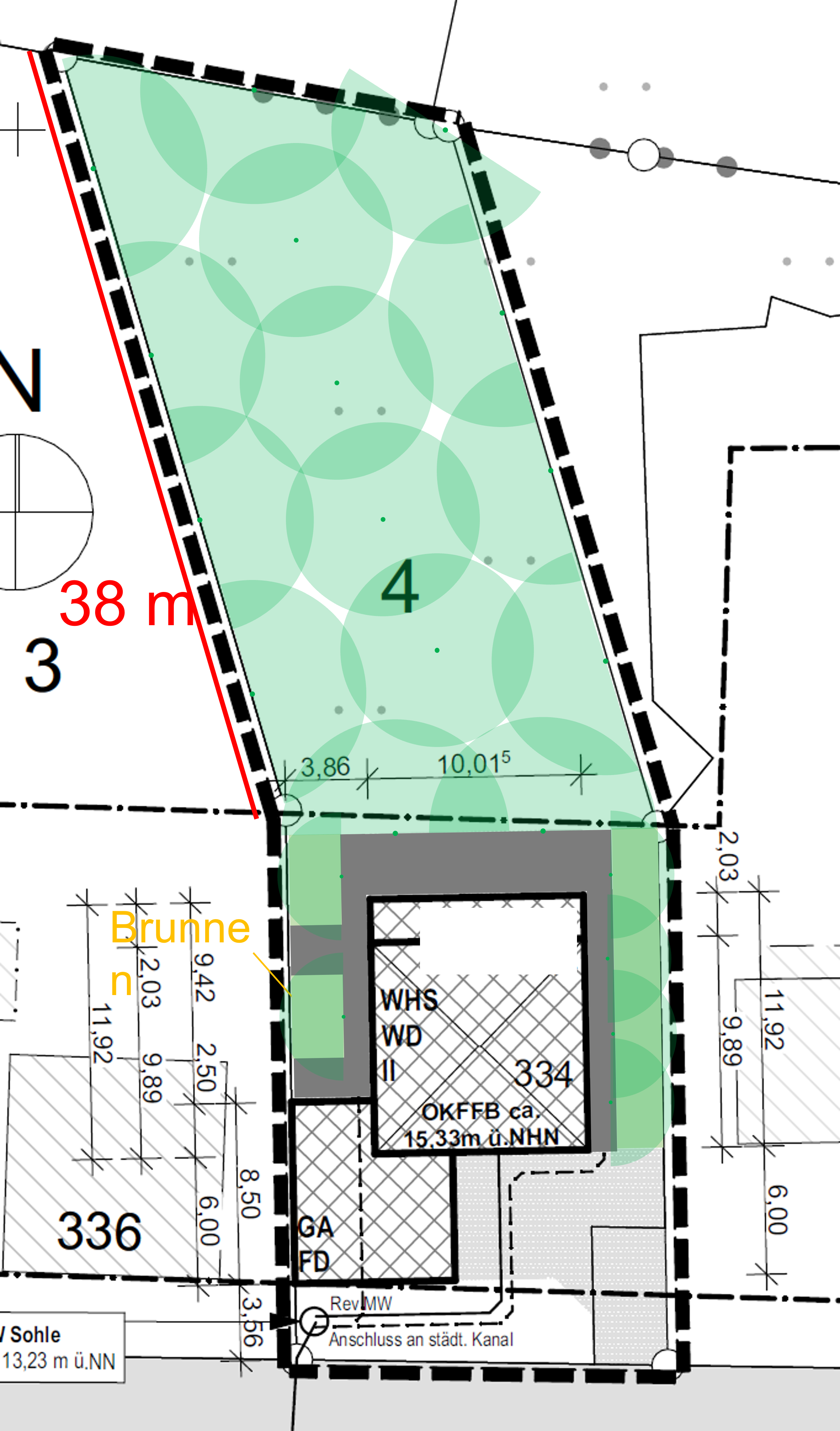

Habe euch eine Zeichnung der aktuellen Installation beigefügt. Geplant ist auch das Brunnenwasser für WC (2x) + Waschmaschine sowie Zapfstellen (2x) zu nutzen. Die Installation kann innerhalb der Garage erweitert werden, wenn nötig. Anbei auch ein Plan vom Grundstück, grau wird Pflasterung und das Grüne Beete. Hinten soll erstmal alles Rasen werden für die nächsten Jahre.
Also totaler Laie habe ich jetzt gedacht ich nehme mir das 35 mm Rohr und mach einfach genug Rotatoren dran, dass meine ganze Fläche benetzt wird. Jetzt habe ich mich in anderen Threads eingelesen und kann mir nun gar nicht vorstellen wie wir das umsetzen sollen mit der vorhandenen Leistung. Die erste Planung mit einem Kreis (so wie vorgesehen) bräuchte insgesamt 11,83 m³/h und meine Pumpe kann nur 3,6 m³/h. Wenn ich das richtig verstehe, müsste ich das jetzt in 3 Kreise aufteilen richtig?
Das sind die Rotatoren die ich jetzt in der Planung vorgesehen habe. Dadurch entstehen mittig noch einige Lücken, kann man das so hinnehmen und hoffen, dass da auch irgendwie Wasser hinkommt?

Die eingebaute Pumpe ist ja eine Tiefbrunnenpumpe.

Es gibt schon viele Bewässerung Threads.
1. Du hast schon mal den größen Fehler gemacht. Die Regner müssen sich überdecken. Also Kopf zu Kopf. Noch mal neu planen.
2. Du wirst mehrere Kreise benötigen. Die Ventilbox kannst du ja im Garten vergraben. Da benötigst du keinen weiteren Durchbruch.
3. Bei deiner Pumpe und den Leitungsverlusten nicht über 2,8m3/h planen.
4. Hat der Brunnen überhaupt ausreichend Schüttleistung um den Garten zu bewässern?
