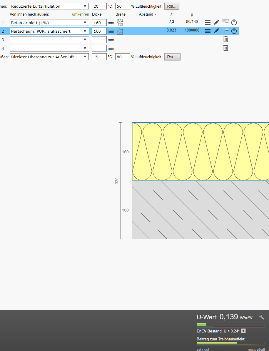

ᐅ Betondecke Obergeschoss dämmen

Brauchst eh den Energieberater dafür. Das sagt zumindest ubakus ganz grob. Sollte also passen.
Querschnitt einer Wand: obere Dämmung aus PUR-Schaum, darunter tragende Schicht; U-Wert 0,139.
chippy79 schrieb:
Und ist es ein Problem, wenn die Platten keine Nut und Feder haben?
Nein. Nimm nen Aluminium-Tape und verklebe die Stöße.

Ich habe gerade mit dem Energieberater telefoniert. Er meinte, dass das Material für die Dämmung der obersten Geschossdecke bei Eigenleistung NICHT förderfähig ist.
Habe jetzt selber mal den Passus im Infoblatt rausgesucht:
Bei separatem Kauf des Materials können die Kosten angesetzt werden, wenn die Anbringung beziehungsweise der Einbau durch ein Fachunternehmen erfolgt oder die fachgerechte Durchführung der Maßnahme und die hierfür angefallenen Materialkosten formlos zusätzlich zu den Angaben in der "Bestätigung nach Durchführung "durch einen Energieeffizienz-Experten gemäß Programmmerkblatt bestätigt werden.
Zusätzlich meinte er, dass man die Platten nur mit diffusionsoffenen Klebeband von oben verkleben sollte, da sonst Feuchtigkeit in den Beton eindringen kann.

Wieso will man da was verkleben, schon gar nicht auf der Außenseite.
Da hat der Baustoffhändler absoluten Nonsens von sich gegeben.

D.h. ich könnte das Dämmungsmaterial auch einfach ohne Verkleben verlegen oder? Dann kann die Feuchtigkeit besser entweichen.
LG
parcus
29.10.20 11:55
Die Dampfbremse liegt auf der Innenseite und einen Schlagregenschutz wird bei dichtem Dach wohl kaum benötigt
Abgesehen von der Betondecke. Aber das ist Aufgabe des Energieberater Kollegen, er muss in Verbindung der Dämmung
auch den Feuchteschutz nachweisen.
