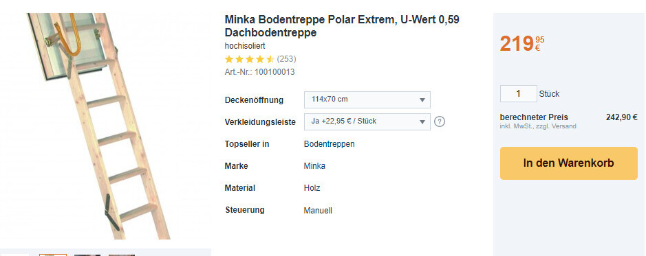

Noch was zur Schwachstelle: Die Klappe der Dachbodentreppe! Was gibt es ggf. noch für Alternativen anstatt ein neues gedämmtes Modell zu kaufen? Irgendwelche Ideen?
thx
nordanney
03.11.20 16:20
Sorry, bei dem Thema bin ich raus. Habe ich mich noch nicht mit beschäftigt. Wird aber auch gefördert m.W.
nordanney
03.11.20 16:21
Holz-Dachbodentreppe geöffnet mit vertikaler Leiter, am linken Bildrand sichtbar.
Das ist zu teuer für Dich?

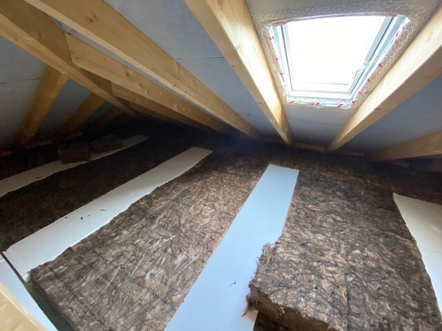

Alessandro
09.11.20 15:26
hab mal eine Frage die mich schon länger beschäftigt.
Um meinen Speicher begehbar zu machen, habe ich ClimaWool mit EPS gemixt. Die EPS "Stege" dienen dabei als Auflagefläche für die OSB Platten.
Ist der Mix aus den unterschiedlichen Materialien ein Problem?
Hier mal ein altes Fotos:
Dachboden mit Holzbalken, Dämmmaterial auf dem Boden und einem Dachfenster.
eps
