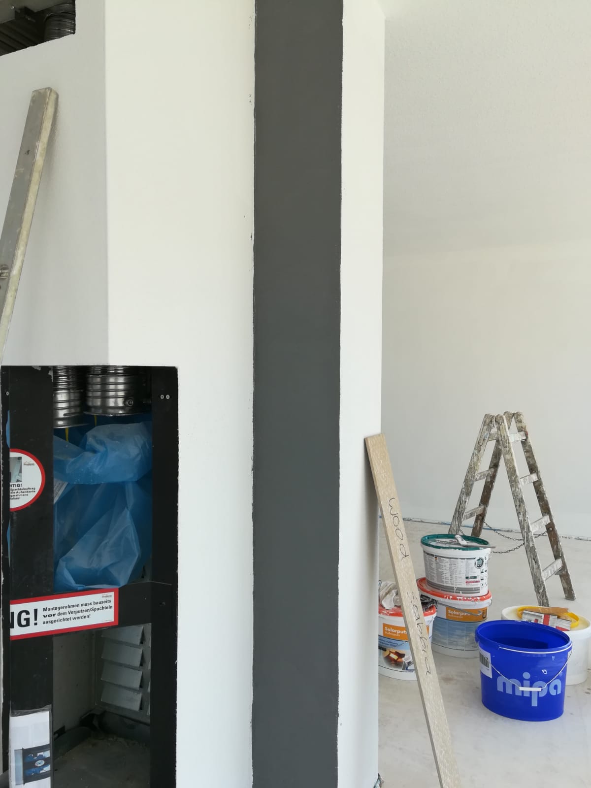

Keine Ahnung, hat alles der Malermeister besorgt, musste mich um nichts kümmern außer meine Grundarbeiten rechtzeitig erledigen. War alles von mipa, auch der Tiefengrund.

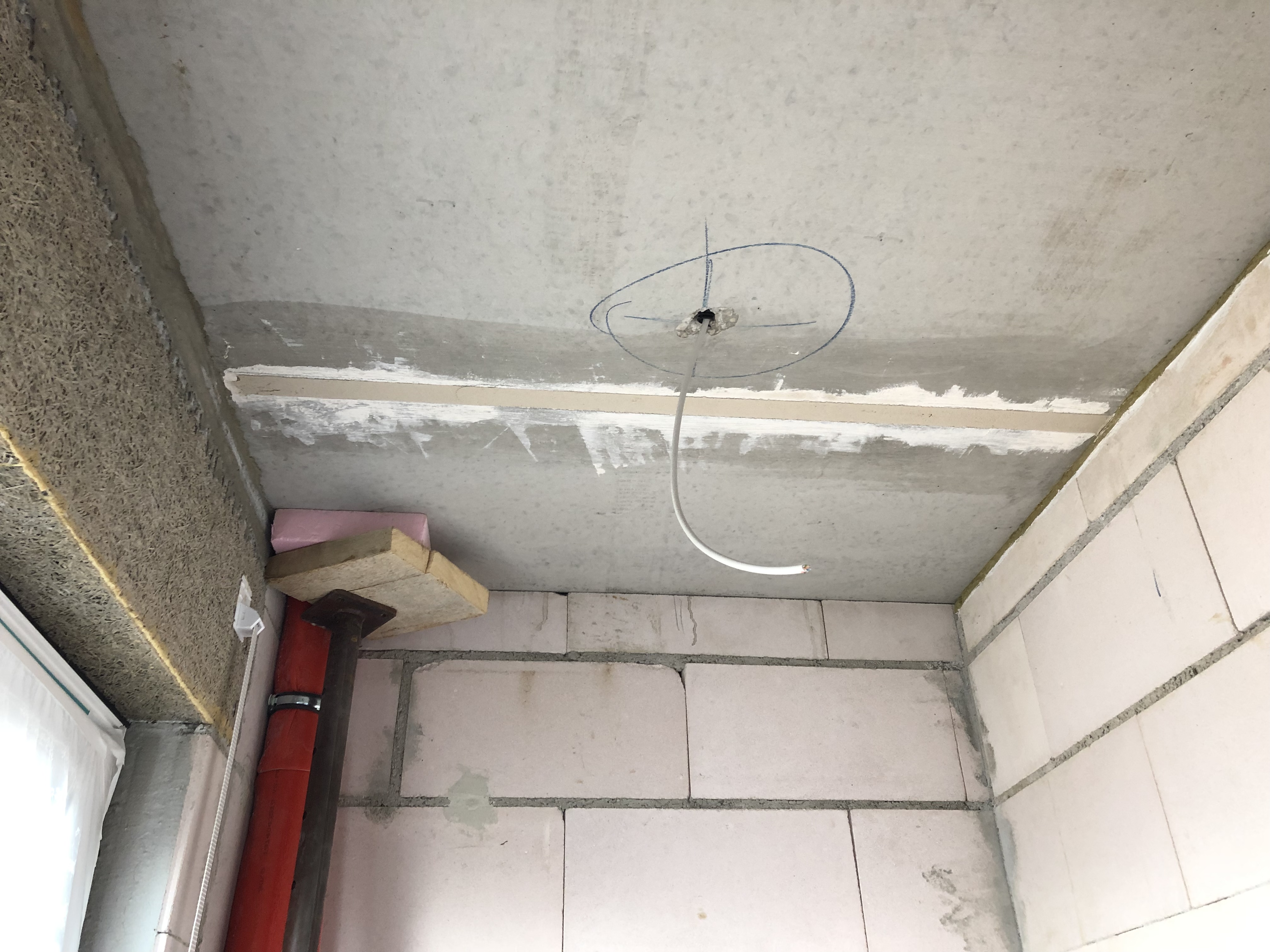

Ein Bekannter hat uns erzählt, dass es durchaus langt, nur die Fugen zu verspachteln und dann einfach zu streichen... Ist dies denn eine Option? Hat das schon jemand mal (selber) probiert?
Ja, bei uns.
Die Fugen hat allerdings unser Maurer mit verspachtelt. Das hat er sehr gut gemacht.
Wir haben grundiert und gestrichen. Kein Alpina, sondern mit Malerfarbe aus dem Großhandel für Maler, also Fachhändler.
Zweimal gestrichen, sah sehr fleckig aus bei Scheinwerferlicht. In Life sieht man nichts - haben wir gut gemacht.
Grantlhaua
Wichtig ist, sollte es Silikatfarbe sein, Nass in Nass zu streichen. Heißt, nicht zuerst die Ecken sondern alles möglichst Zeitnah und Großflächig streichen. Zusätzlich schadet ein Verdünner nicht, der die Zeit der Verarbeitung verlängert.

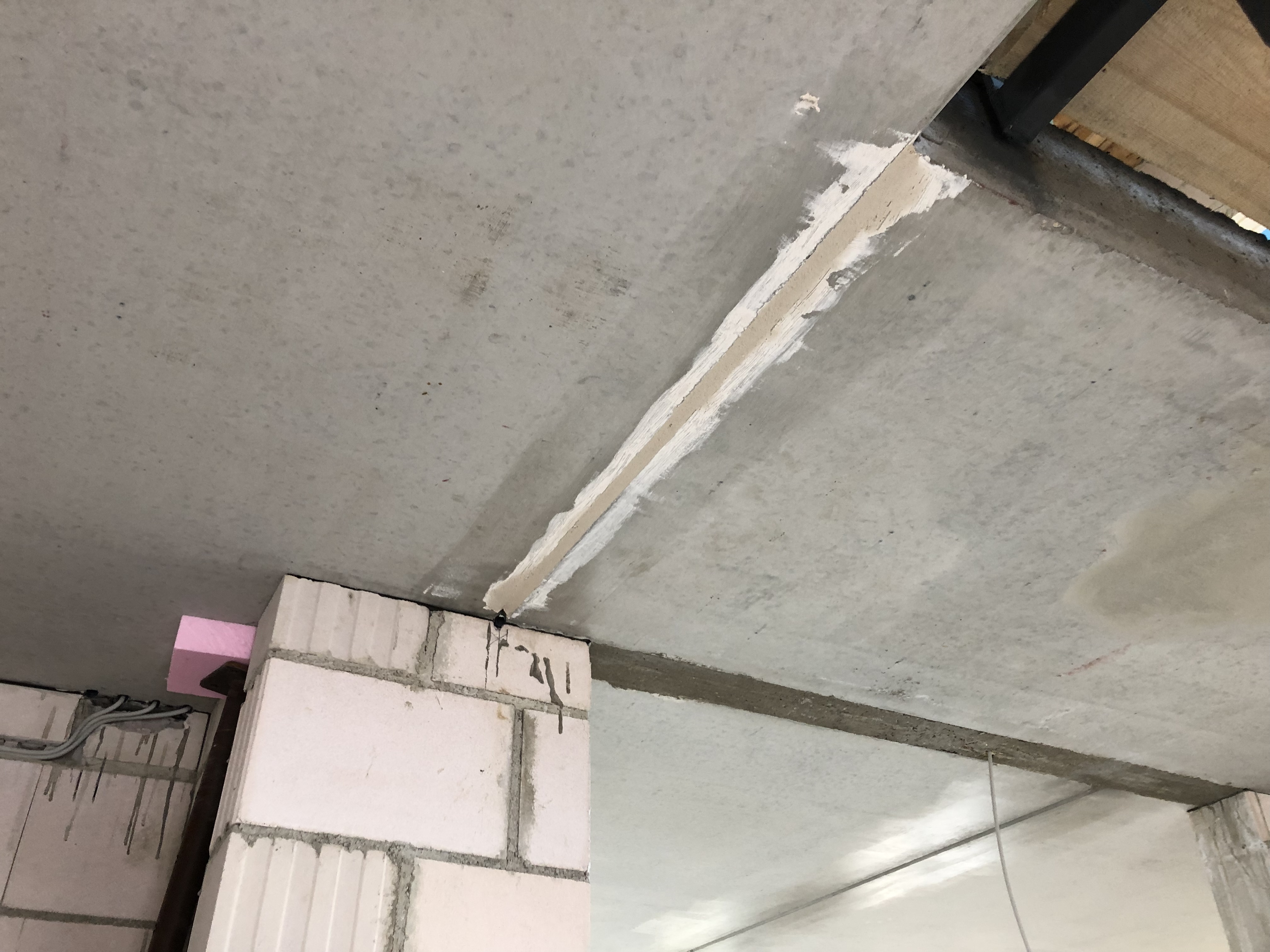

So, hab jetzt mal die Fugen gesäubert und Tiefengrund aufgetragen. Bei zwei kleinen Fugen habe ich jetzt testweise mal die Rotband Spachtelmasse rein. Mal schauen wie das morgen ausschaut.
Muss man eigentlich die ganze Decke mit Tiefengrund einpinseln? Und wenn man die ganze Decke spachtelt, zieht man nur ab, oder? Also nur das alles kleinen Löcher zu sind?
