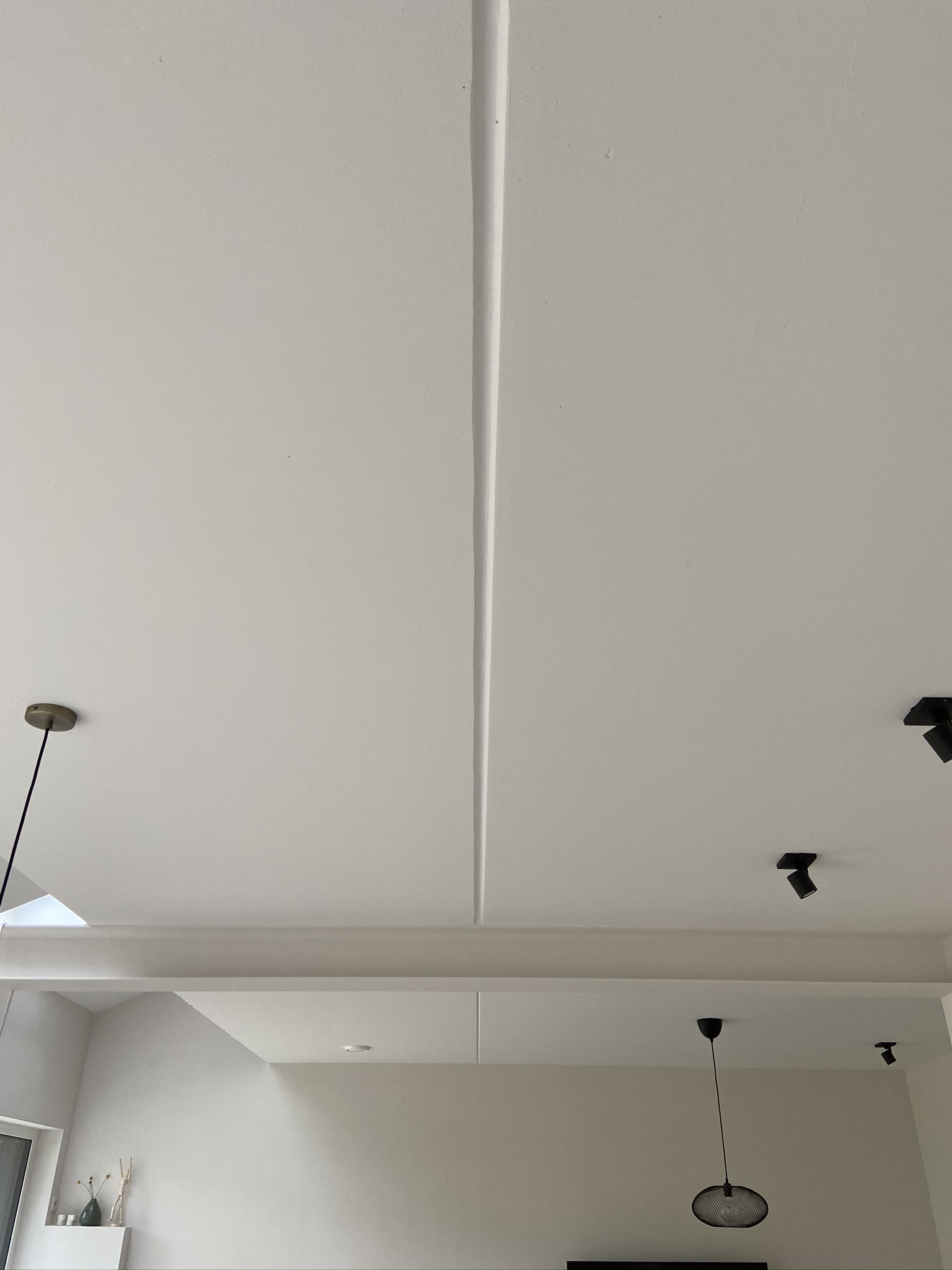

spochtsfreund
Wir haben die Stöße mit Montagekleber gefüllt, so dass die Stöße noch sichtbar waren. Dann wurde die Decke geschliffen, mit günstiger Farbe grundiert und dann zweimal gestrichen.
Weiße Decke mit zentraler Fuge, hängende Pendelleuchte und Deckenspots im offenen Wohnbereich.

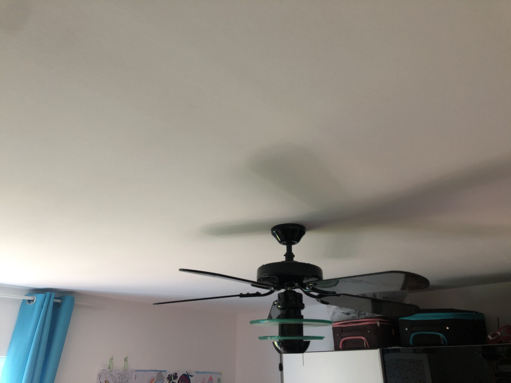

M4rvin
M4rvin
Bin eigentlich sehr zufrieden. Nur bei einem Stoß sieht man einen kleinen Übergang. Da hätte ich aber auch gefühlt nen halben Meter in beide Richtungen spachteln müssen.
Das Streichen selber hätte auch etwas besser laufen können, wir haben nur 2x gestrichen und in der Abenddämmerung sieht man schon ein paar Streifen.
Ist wirklich total schwer einzuschätzen, wann das Ergebnis perfekt ist.

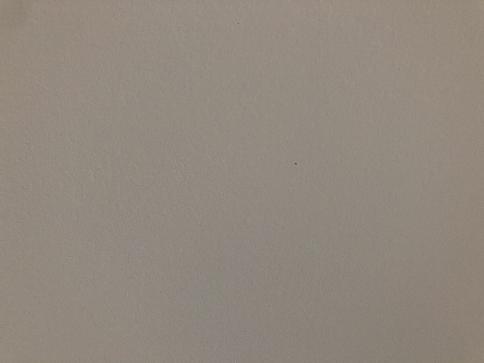

M4rvin
M4rvin
Hier noch Bilder.
Sieht an sich wie eine normal gestrichene Wand aus.
Wenn man genau hinsieht, kann man vereinzelt so kleine Löcher sehen.
(Das wäre zu vermeiden, wenn man jedes Löchlein zuspachtelt, war mir aber egal)
