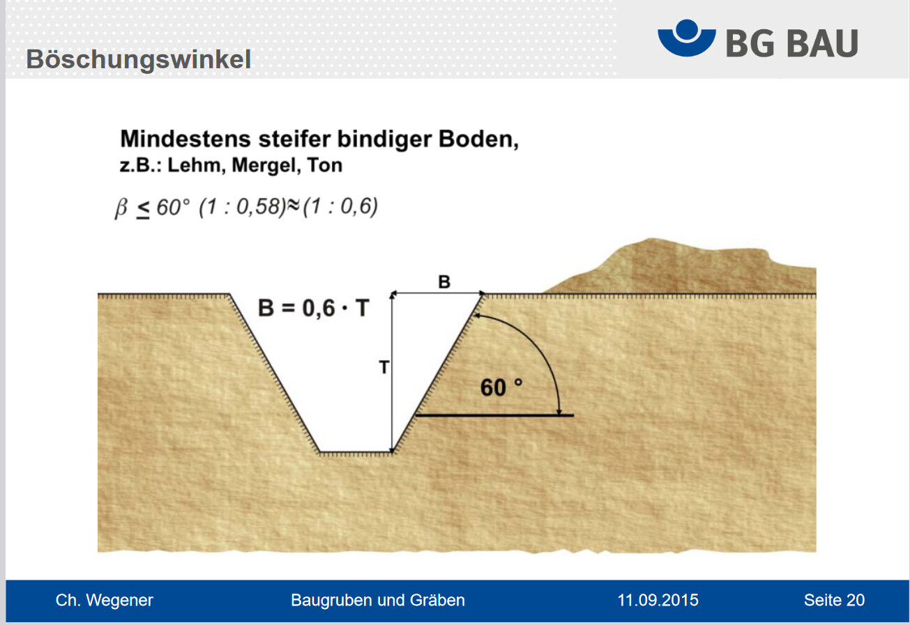

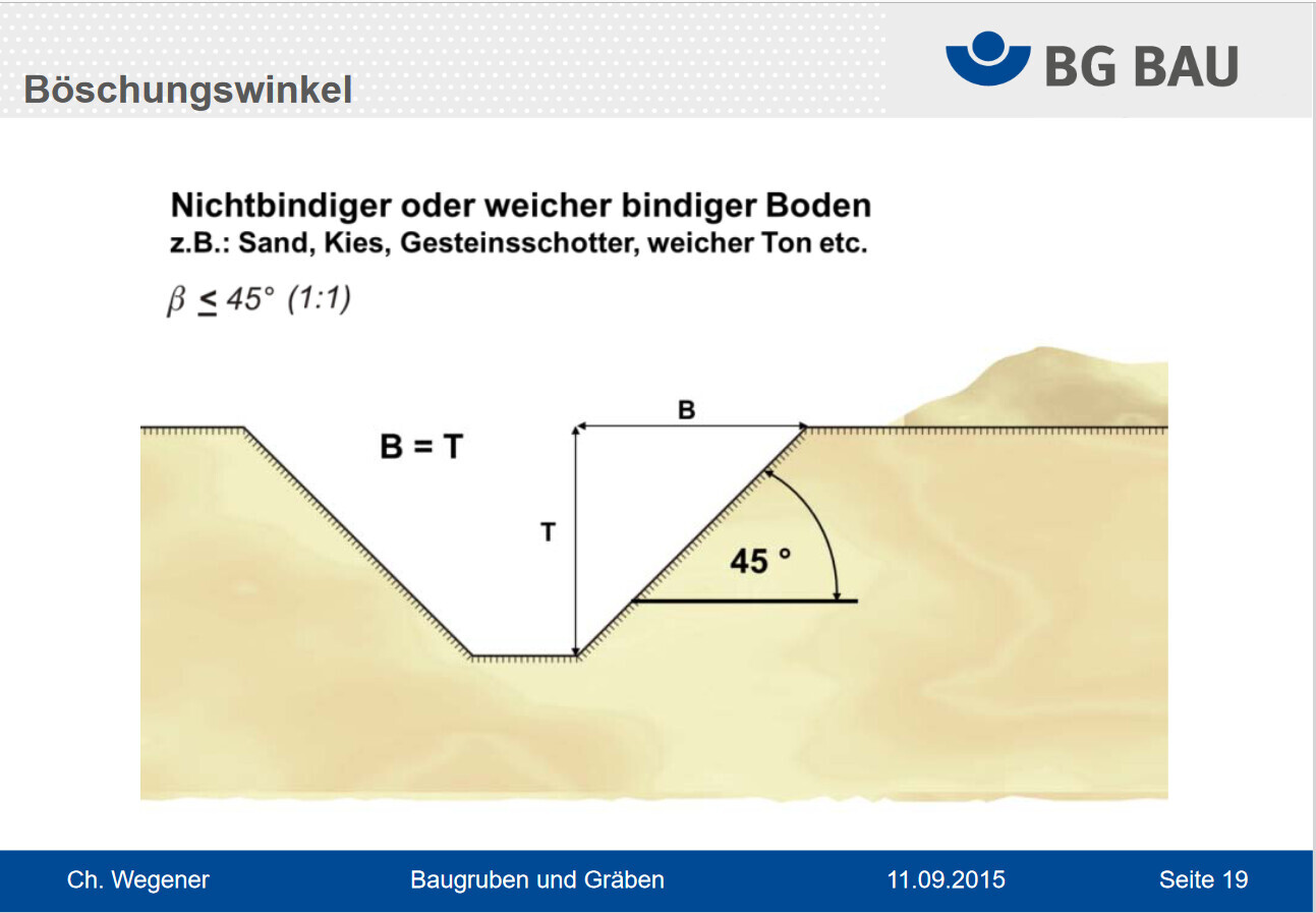

Zunächst muss man im Bodengutachten schauen, welchen Boden man hat. Entsprechend wird der Böschungswinkel.
Es gibt für Baugruben Vorgaben über die BG Bau. Wenn man "C 469" und "BG Bau" googelt, findet man ein Dokument dazu.
Das hilfreichste, was ich gefunden habe war: Wenn man "Böschungswinkel" und "vdri" googelt, findet man eine Powerpoint-PDF eines "Ch. Wegener". Seiten 19+20 (s. Screenshot) waren für mich super zur Berechnung der Baugrubengröße. Die Rechnung wäre also ab Hauswand: Arbeitsraum von minimum 60cm (= Schulterbreite, besser: 1m und mehr) + Breite für Böschung (auf den Bildern "B") + 1m ab Böschungskante (zum drumherum laufen und zugleich "Mindestabstand von Fahrzeugen und Baugeräten zu Böschungskanten", S. 33 im PDF)
Technische Zeichnung eines Grabenquerschnitts mit 60° Wandwinkel in festem Boden (Lehm/Mergel/Ton).
Querschnitt einer Baugrube mit weichem oder nichtbindigem Boden und 45°-Böschung

Ergänzung: Mit diesen Böschungswinkel-Infos kannst du auch super die Menge an Erdaushub in m³ berechnen. Konkret sollte aber über Tonnen ein Angebot eingeholt und abgerechnet werden (nur gegen Wiegeschein!).
