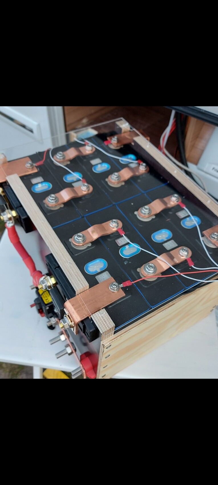

Ich habe letztes Jahr einen Akku, bestehend aus 2 x 200 Ah 12,8V mittels blauer Zellen aus China selbst zusammen gebaut. Zuvor sehr sehr sehr viel gelesen. Von den 400 Ah kannst du etwa 80 bis 90 % Entladen, somit 320 bis 360 Ah nutzen. Vorher hatte ich 2 Bleibatterien von Büttner drin, jeweils 120 Ah. Von diesen 240 Ah kannst du bei Bleibatterien nur 50 % nutzen. Der Wechsel auf Lifepo4 war für die Autarkie im Wohnmobil sehr gut. Im Womo ist ein 2000W-Wechselrichter von Solartronics....theoretisch kannst du den 2 Stunden mit 2 kW belasten...
Unser Bungalow ist kurz vor der Übergabe, die 13,68 kWp Photovoltaikanlage läuft schon. Jetzt überlege ich ich noch, ob der Akku des Womo im Haus genutzt werden könnte.
Mehrzellen-Batteriepack mit Kupferbusbars, roten Verbindungen, auf Holzrahmen montiert.

@Hausbau 55: Klasse, sieht gut aus. Da steht deinem eigenen DIY Speicher ja nix im Wege!
