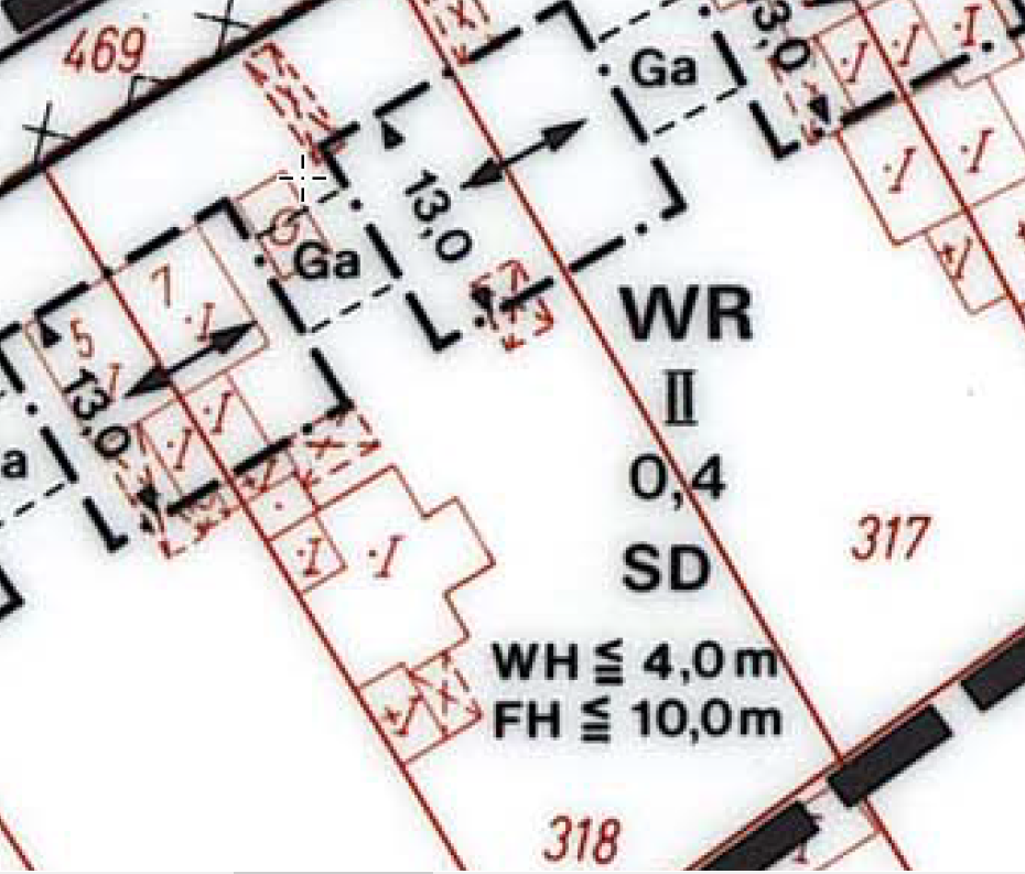

Dann solltest Du die Grundstückssituation einmal verbildlichen (Katasterplan oder Luftbild ist egal).
Die Baufläche ist mittig zu sehen. Durch einen Anbau am Haus Nr 7 (hier nicht zu erkennen) schränkt sich die bebaubare Fläche aber auf 6,40x13m ein. Der Bebauungsplan gibt den Bau einer Doppelhaushälfte vor, um der "extensiven nicht genehmigten Wohnbebauung" im Hinterland der Grundstücke Einhalt zu gebieten :D.
Ihr seht also, meine Nachbarin müsste auch eine Doppelhaushälfte bauen, hat aber kein Interesse sondern lieber ein großes Grundstück. Ich habe mit ihr abgesprochen, dass ich mit Keller baue, damit sie bei ihrem Bauvorhaben in Zukunft keine Einschränkungen hätte. Wenn während des Baus Aushübe auf ihrem Grundstück gemacht werden, wäre ihr das egal. Ihr ist eigentlich alles egal. Sie freut sich nur für uns ;).
Bauplan-Ausschnitt mit roten Grenzlinien und schwarzen Abkürzungen wie WR II, 0,4 SD, WH ? 4,0 m.

Durch einen Anbau am Haus Nr 7 (hier nicht zu erkennen) schränkt sich die bebaubare Fläche aber auf 6,40x13m ein. [...] meine Nachbarin müsste auch eine Doppelhaushälfte bauen, hat aber kein Interesse sondern lieber ein großes Grundstück.
Ihr baut demnach auf einen Teil des Flurstückes 318, neben der Garage von Haus Nr. 7, müßt von dieser einen Abstand halten und die Nachbarin besitzt 317, welches sie lieber als Garten behalten möchte ?

Dann wollt Ihr wirklich eine auf unbestimmte Zeit bzw. eventuell sogar dauerhaft "freistehende Doppelhaushälfte" bauen? Ich kann mir gerade gar nicht vorstellen, dass man das irgendwie optisch ansprechend hinbekommt. Das sieht doch so aus, als wäre das Haus nebenan nach Brandschaden gerade abgerissen worden, oder? Da müsste das Grundstück schon der sprichwörtliche Sechser im Lotto sein, damit ich mich auf so ein Provisorium einließe.
