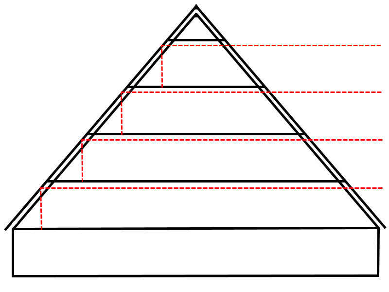

erst mal vielen Dank für die Antworten. Lassen wir die Dachterrasse erst mal außen vor. Hauptsächlich interessiert mich eigentlich die Frage, ob ein ausgebauter Spitzboden erlaubt ist, wenn dieser Wohnfläche bietet.
Hieraus entnehme ich, dass ein ausgebauter Spitzboden durchaus zulässig ist bei eingeschossiger Bauweise oder?
Ich würde dies jetzt so sehen, dass lediglich die Wohnfläche vom Spitzboden als auch vom Dachgeschoss nicht größer sein darf als zwei Drittel der Wohnfläche des Erdgeschosses oder?

Matze999 schrieb:
Hieraus entnehme ich, dass ein ausgebauter Spitzboden durchaus zulässig ist bei eingeschossiger Bauweise oder?Ja, solange alle Geschosse über dem Erdgeschoss geneigte Dachflächen haben und über nicht mehr als 75% ihrer Grundfläche 2,30m hoch sind. Matze999 schrieb:
Ich würde dies jetzt so sehen, dass lediglich die Wohnfläche vom Spitzboden als auch vom Dachgeschoss nicht größer sein darf als zwei Drittel der Wohnfläche des Erdgeschosses oder?Wo hast Du denn die zwei Drittel her? Es geht um 3/4 der jeweiligen Grundfläche des Geschosses.Auch das ist ein eingeschossiges Haus in NRW.
Der Bebauungsplan kann natürlich noch viele weitere Festsetzungen beinhalten, die das nicht zulassen, z.B. Trauf- und Firsthöhe, Geschossflächenzahl, Dachneigung.
