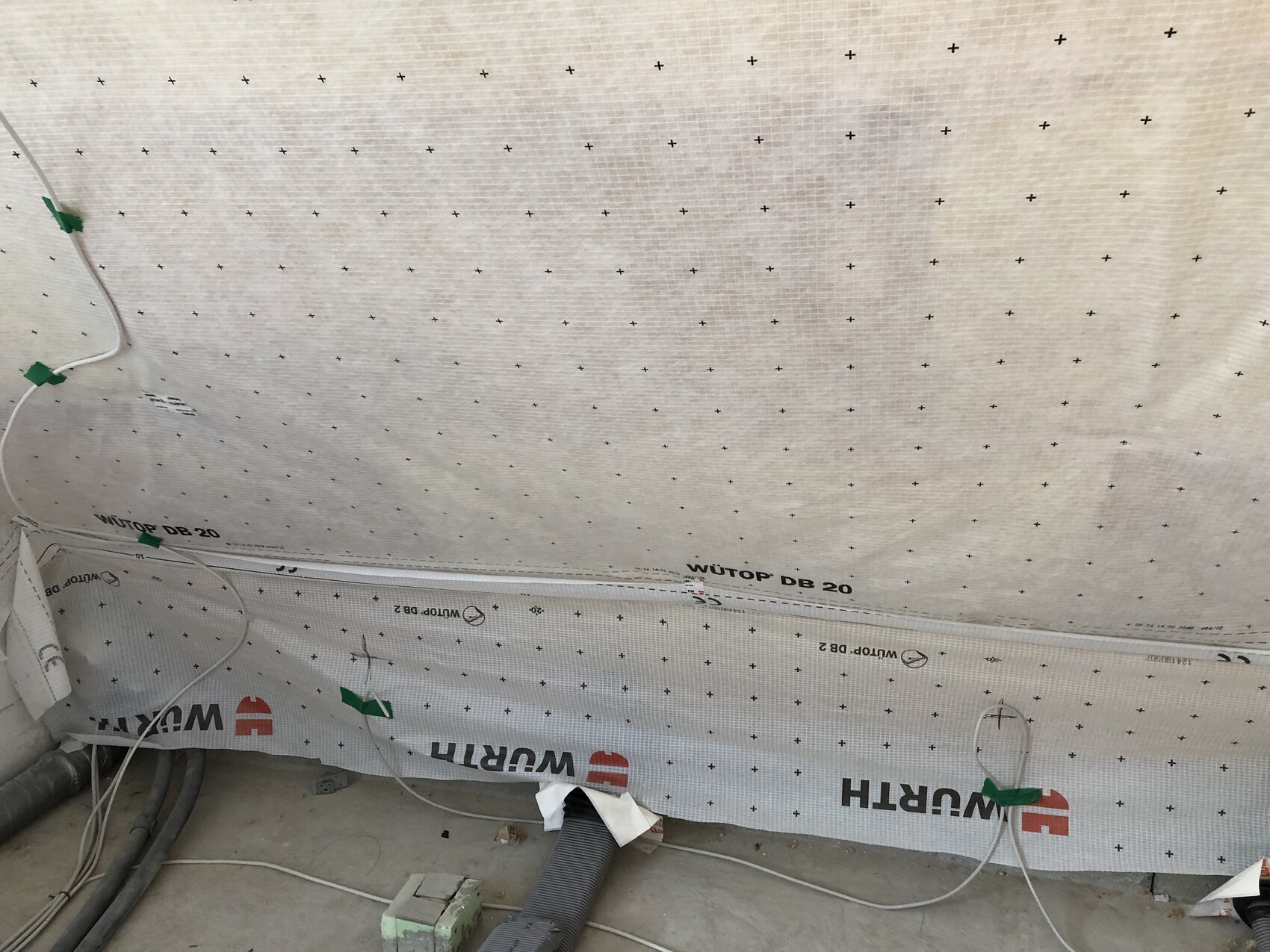

ich baue ein Massivhaus und bisher wurden für jedes Stockwerk die Elektroleitungen durch Leerrohre auf der Filigrandecke verlegt.
Ich bin nun soweit, dass der Dachstuhl fertig ist und das Dach eingedeckt wurde.
Jetzt frage ich mich, welche Möglichkeiten es gibt, die Leitungen im Dachgeschoss (nicht Spitzboden!) zu legen.
Naja, Möglichkeiten ist vielleicht falsch, da gibt es ja unzählige
Aber was wäre eure Empfehlung / was ist hier Standard?
a) Leitungen durch Leerrohre unter Estrich an alle Stellen verlegen (wäre kein Problem, ich habe einen Durchbruch wo ich alle Kabel durchführen könnte)
b) Alle Leitungen irgendwie im Dachstuhl durchführen und dann wieder an allen Stellen von der Decke kommen? Da würde dann aber alles durch die Rigips- und OSB Platten vom Dachstuhl gehen.
Im Anhang mal zwei Bilder damit man sich die Situation etwas besser vorstellen kann.
Bild ele1 zeigt direkt eine Stelle, bei der unten auch schon die Position von Dosen rosa markiert ist.
Grüße & schönes Wochenende
Quattro!
Innenraum eines Rohbaus: Ziegelwände, Holz-Dachstuhl, pinke Markierungen an der Wand.
Innenansicht eines Rohbaus: Holz-Dachstuhl, Ziegelwände, unfertiges Gebäude.

Was ist denn dein Ziel? Soll das direkt ausgebaut werden oder irgendwann später? Was spricht dagegen oben genauso vorzugehen wie unten?

Also der Spitzboden soll mal die Option bekommen, da leg ich einfach ein paar Leerrohre rein.
Es geht mir aber um das Dachgeschoss, also das Geschoss unterhalb vom Spitzboden.
Das wird voll ausgebaut mit drei Schlafzimmern und ein Bad.

Wie würde man da dann die Leerrohre durchführen? Auch einfach durch die OSB platte, Dämmung und Rigips?

Die Fotos verwirren, weil du den Spitzboden da drauf hast. Ich nehme an du meinst das Obergeschoss/1.Geschoss?
Du gehst einfach durch den vorhandenen Deckendurchbruch in alle Räume. Wenn du eine Be-+Entlüftung hast wäre es sinnvoll sich mit der Sanitärfirma abzusprechen wie sie ihre Rohre verlegt. Das kann Eng werden, wenn alle durch eine Tür wollen. Da kommt ja noch Dämmung+Estrich rauf. An der Wand wird wie unten einfach geschlitzt. Wenn OSB-Platten noch nicht dran sind ein Kabel im kleinen Ring an Ort und Stelle ziehen.
Oder du legst 10mm²/16mm² nach oben in einen extra Verteiler.
Baustellenwand mit Dämmstoffplatte WÜTOP DB 20, Kabeln und Rohren am Boden.
