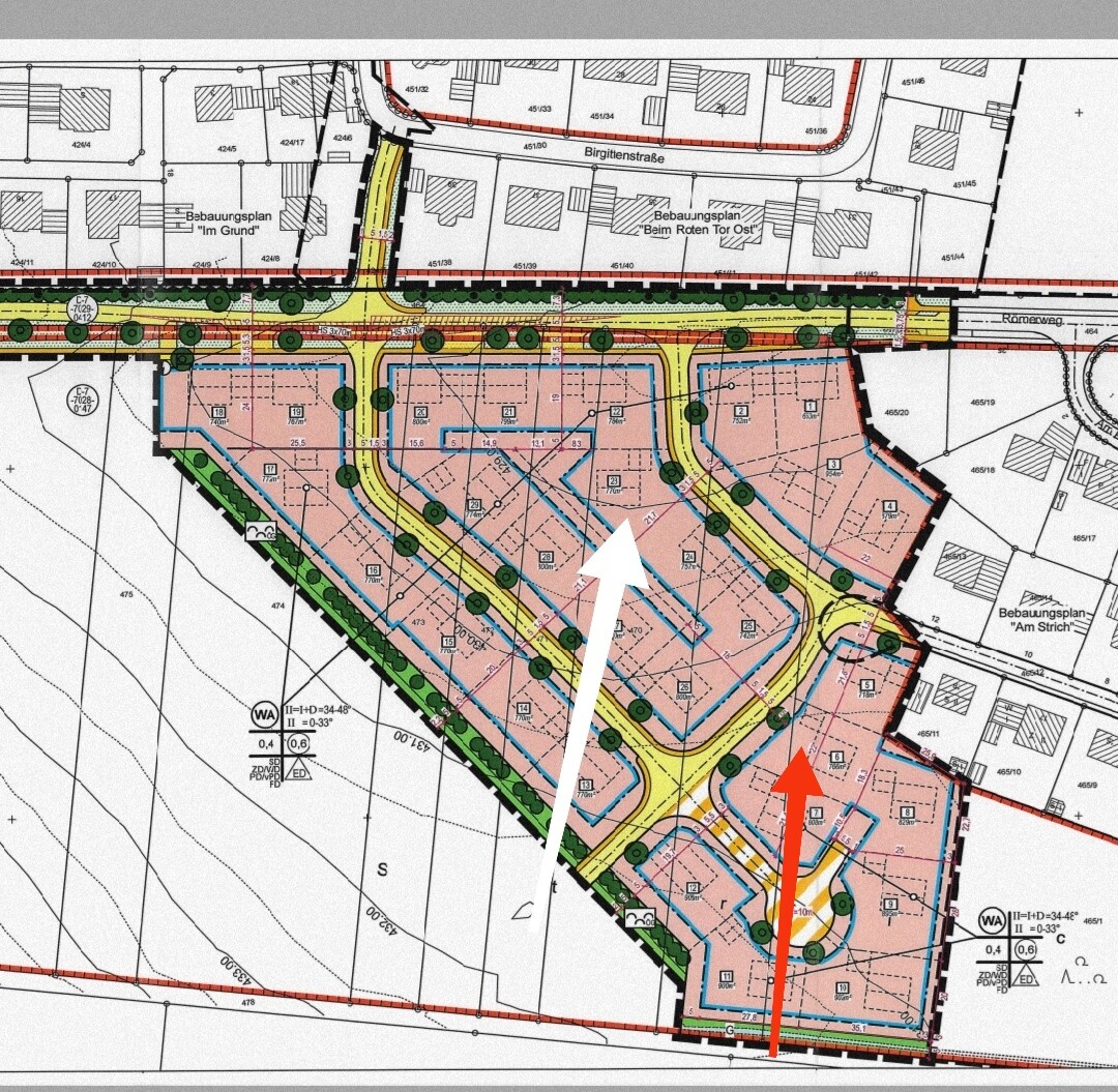

Noch ein Grundstück (mit rotem Pfeil markiert) wurde frei. Findet ihr dieses besser?
Lageplan eines Bebauungsgebiets: Straßen, Grünflächen, farblich markierte Zonen, Pfeile.
RomeoZwo
26.01.22 10:11
Nö! Das "weiße" hat eine wunderbare Südwestausrichtung und Zugang/Zufahrt vom Nordosten. Traumhaft!
Der "rote Pfeil" hat den Zugang von Westen, der Abendsonnenseite. Im Süden kaum Platz für Garten.

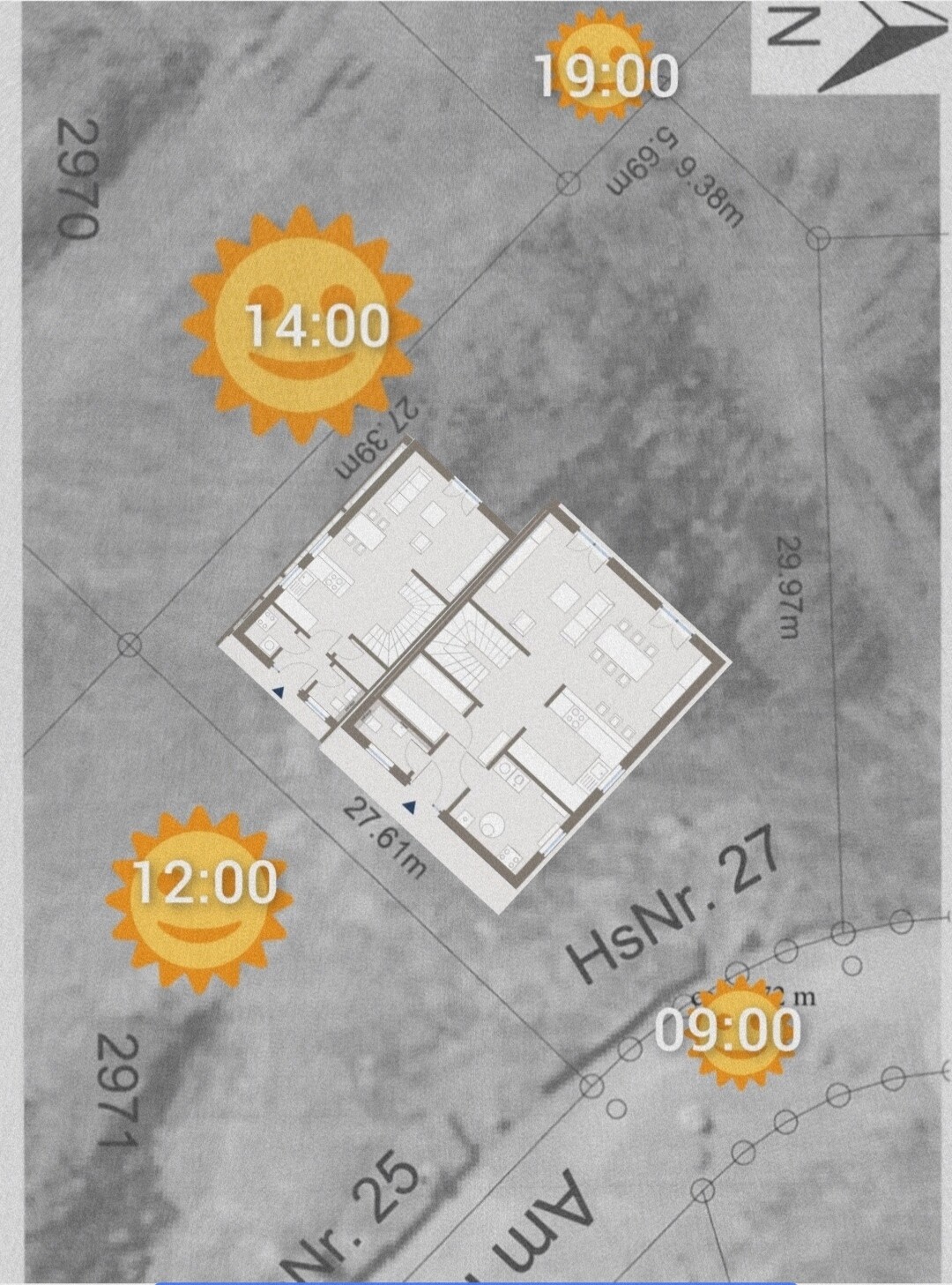

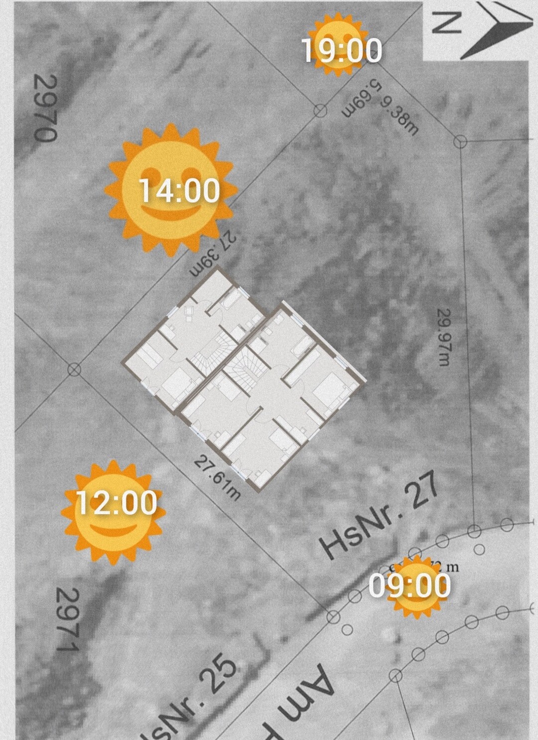

Stelle ich mir das ganze richtig und vorteilhaft vor?
Hausgrundriss auf Kartenplan mit vier Sonnensymbolen und Uhrzeiten (09:00, 12:00, 14:00, 19:00).
Lageplan mit Hausgrundriss und Sonnensymbolen mit Uhrzeiten (09:00,12:00,14:00,19:00)

Danke, aber wo würde man denn garage aufstellen können, wie kommt man mit dem Auto durch? Und Haus direkt an der Straße finde ich auch etwas vom Nachteil.
29.01.22 22:42
Versuche mal Deine Fixierung zu durchbrechen, das Grundstück mit diesem Ensemble aus Pat & Patachon (und beiden jeweils auf Rechteckgrundflächen) bebauen zu müssen.

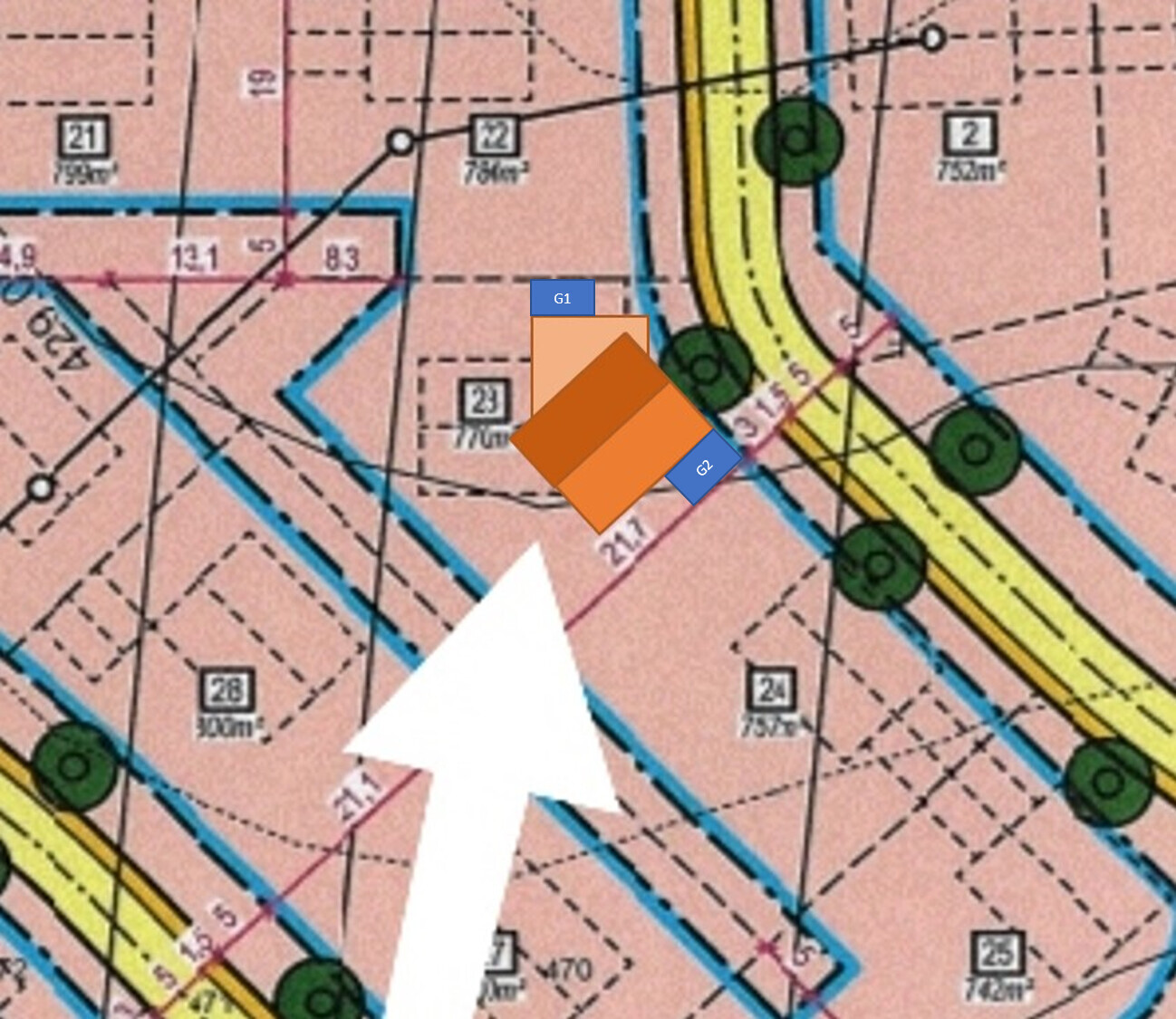

Kartenabbildung mit großem weißen Pfeil, orange Quadraten, gelber Straße und blauen Linien.
Z.B. so (G1 und/oder G2). Das Haus ist übrigens nicht direkt an der Straße, sondern an der Baugrenze (blaue Linie). Diese hat vermutlich einen Abstand von 3m zur Grundstücksgrenze. Und ja, es ist durchaus üblich ein Haus an eine der Baugrenzen zu platzieren, ist nämlich der einzige Weg, auf der anderen Grundstücksseite einen brauchbaren Garten zu erzeugen.
Ich sehe in deinen Skizzen, z.B. in #21 aber auch, dass dir jegliche Ansätze und Erfahrungen zur Platzierung auf einem Grundstück fehlen und rate daher erneut zu "nimm einen Architekten!" . Das Grundstück ist zu schade für ein lieblos platziertes, unpassendes Standardhaus.
