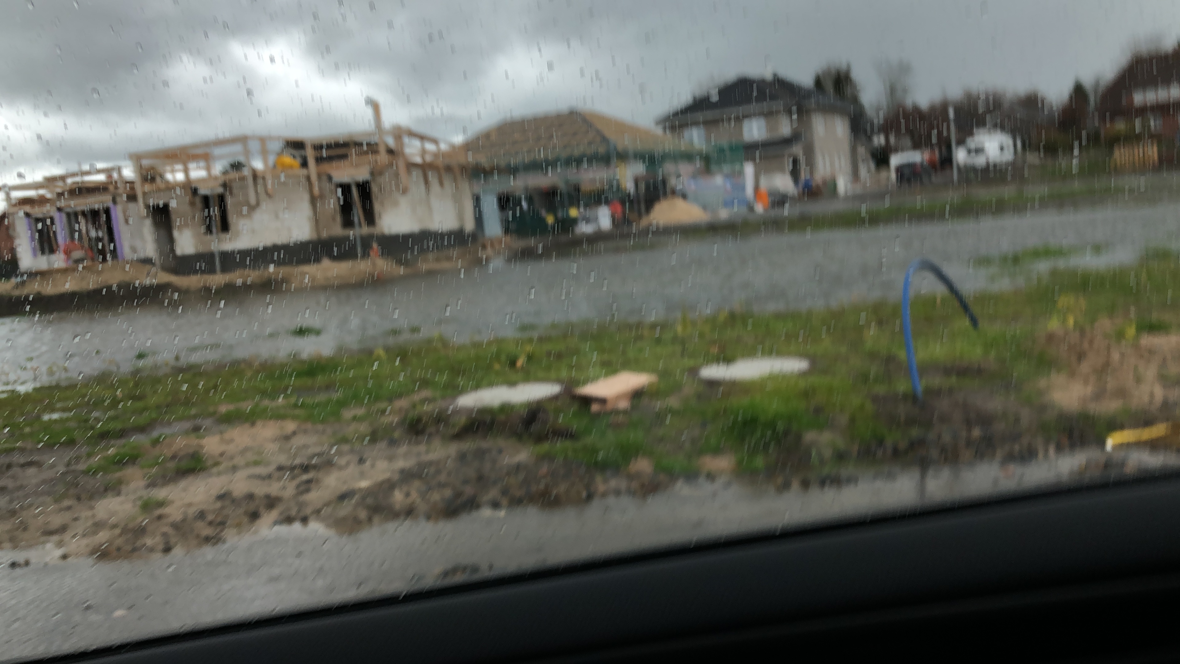

Nein, bisher haben wir kein Bodengutachten gemacht.
Ein paar Pfützen wären schön... Es ist leider wirklich ein kleiner See... und das seit Wochen...
Rohbau-Bauplatz mit Holzkonstruktion, regnerischer Himmel, Grasfläche und Wasserkanal im Vordergrund

Du verstehst das Prinzip Ringdrainage nicht.
Wie legt man an der Nordsee seit Jahrhunderten Äcker und Parzellen trocken? Man umzingelt die trocken zu legende Fläche mit 1 Graben, den lässt man in einen größeren münden, der wieder in einen Sielzug mündet, dessen Auslass am Deich ist, bei ebbe öffnet man den Sielzug und das Wasser aus den Gräben läuft ab. In ihnen sammelt es sich, es tritt seitlich aus dem Boden aus. Das ist die Urform der Ringdrainage Q.
Bitte handele erst, wenn du Rat eingeholt hast von einem Tiefbauer oder Garten-Landschaftsbauer. By the way: Dein Land sieht nach Mulde aus. Ggf. muss da mittig Erde darauf. Es muss mittig höher sein als an den Rändern .- Karsten

Das wir etwas Erde aufschütten müssen ist uns bewusst.
Du meinst also eine Drainage rund um das Grundstück würde reichen?
Irgendwie bezweifle ich das...
Nordlys
25.03.19 11:58
Na, frag mal Tiefbauer....ich denke, es wird genügen.
