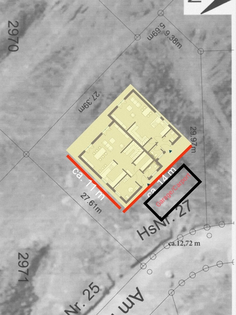

24.01.22 18:02
11ant schrieb:
Davon würde ich das linke Beispiel bevorzugen. Gehe ich recht in der Annahme, daß es sich bei den Einliegern um die (Schwieger)eltern des Baupaares handeln würde, und daß ohnehin keine Realteilung des Grundstückes zwischen den Grundflächen beider Wohneinheiten vorgesehen wäre ? - dann würde ich vorschlagen, den Senioren mehr Erdgeschoss zu gönnen und der "Jugend" mehr Obergeschoss, lies´ mal diesen Thread: https://www.hausbau-forum.de/threads/grundriss-2-familienhaus-mit-staffelgeschoss-zu-kompakt.42256/
Stell ich mir das ganze richtig vor (siehe Anhang)? Ich bedanke mich für eure Anregungen schon im Voraus 🙂
Lageplan eines Grundstücks mit Hausgrundriss und markierter Garage
24.01.22 18:08
Das wäre hier m.E. nicht das geschickteste Layout. Folge meinem Lesetip aus Beitrag #9.
