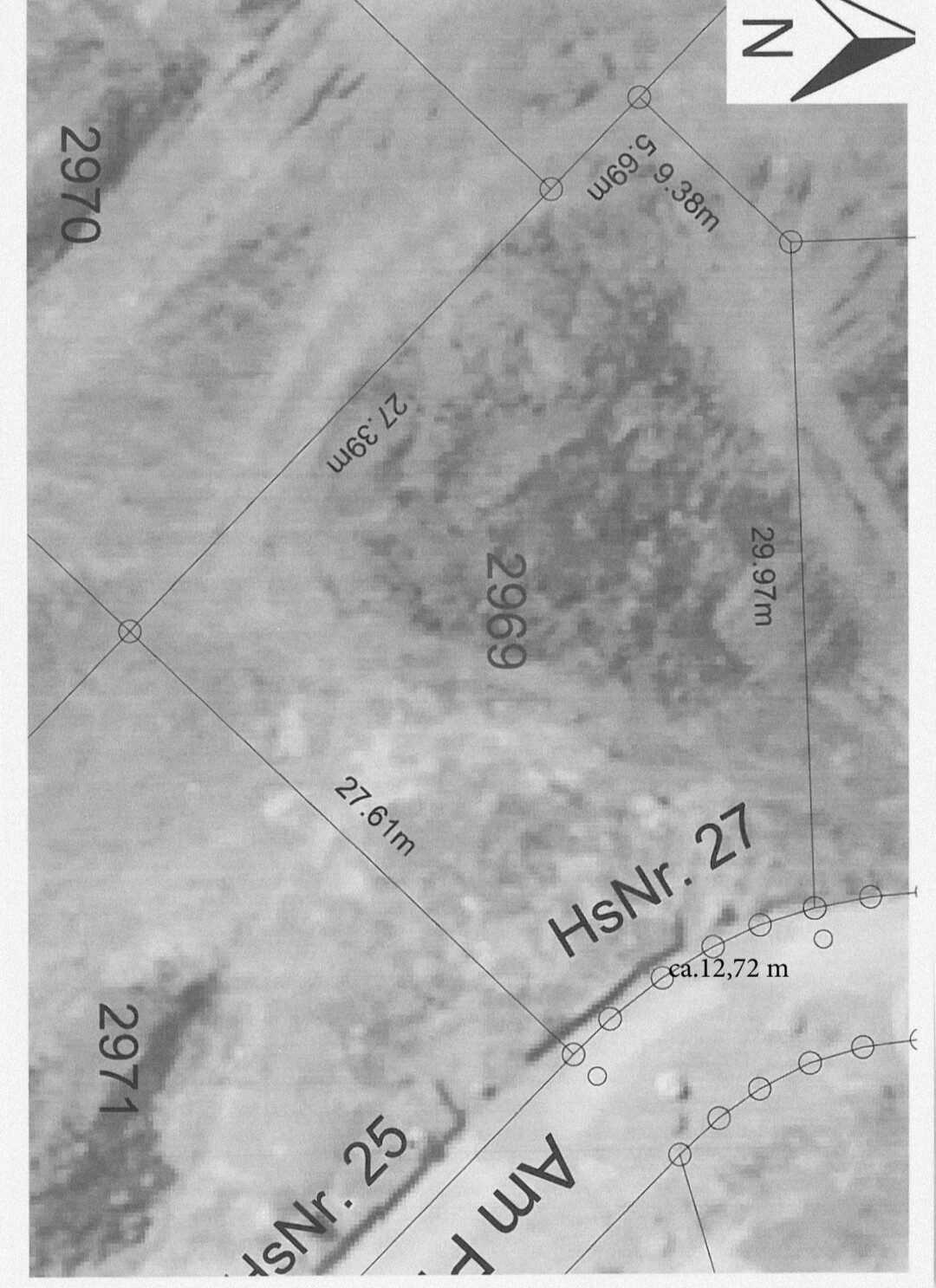

Wärst du so nett und es
11ant schrieb:
Das wäre hier m.E. nicht das geschickteste Layout. Folge meinem Lesetip aus Beitrag #9.
Wärst du so nett und uns aufzeichnen wie du dir vorstellen würdest? Danke 🙂
Lageplan eines Grundstücks mit Grenzlinien, HsNr. 27, Nordpfeil, Maße in Metern.

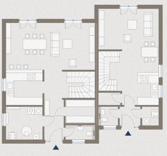

Emanrobin24.01.22 19:14
Wärst du so nett und uns aufzeichnen wie du dir vorstellen würdest, danke 🙂. Wie die Zimmeraufteilung ist, ist erstmal nicht wichtig. Die Frage ist wie und wo sollen die Häuser und Garage/n stehen.
Schwarz-weißes Planbild einer Parzelle mit Grenzlinien, Messpunkten und Nordpfeil.
Grundriss eines Gebäudes: zwei Wohnungen mit zwei Treppenhäusern, Küche, Wohnen, Essen, Bad.

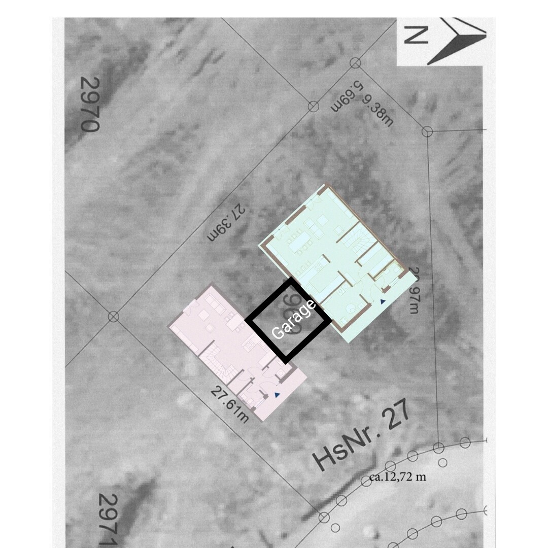

Emanrobin24.01.22 19:30
Wäre es vielleicht so besser? 😳
Lageplan: Zwei farbige Gebäude, schwarze Quadrat-Umrandung markiert 'Garage', Nordpfeil.

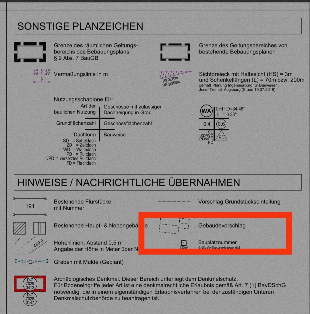

Im Bebauungsplan sind auf jedem Grundstück Umrisse eingezeichnet. Ist das nur eine unverbindliche Empfehlung oder ein verbindliches Baufenster für die einzelnen Häuser? Es sieht mir eher nach letzterem aus
Emanrobin24.01.22 20:07
Gute und berechtigte Frage. Tatsächlich ist es eher als Vorschlag gedacht(siehe Anhang).
Technischer Plan mit Legende 'Sonstige Planzeichen', Hinweisen, Bauplatznummer und Gebäudevorschlag.

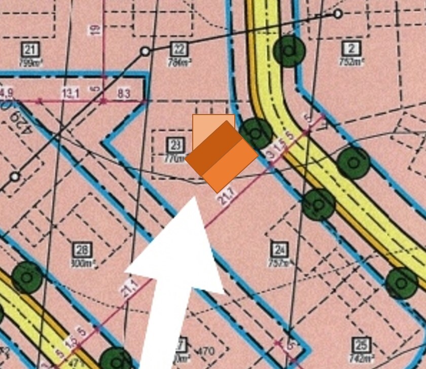

RomeoZwo26.01.22 09:12
Ich würde das ganz so angehen ...
Kartenabschnitt mit gelber Straße, blauen Grenzlinien, Parzellen, grüne Kreise, orange Diamantmarker
... da passt dann aber kein Standard Kataloggrundriss mehr, sondern es braucht einen Architekten.
