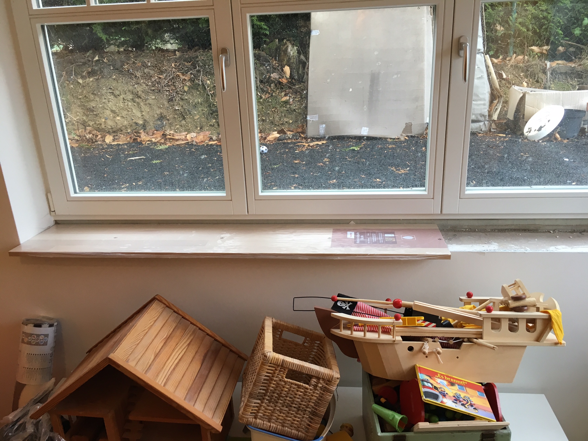

Hallo, wir möchten provisorisch Holzfensterbänke einbauen, also nur vorübergehend. Mit welchem Material befestige ich diese am besten? Mit Bauschaum? Danke

Das wirst du dann natürlich nur schwer wieder rausbekommen. Vielleicht nur 2-3 Punkte machen mit Schaum oder Silikon. Die Frage ist, was heißt vorübergehend

Nichts hält länger als das Profisorium ...
Ich würds ausrichten und mit 2, 3, 4 Schrauben verschrauben. Hatten wir so in der alten Wohnung.
