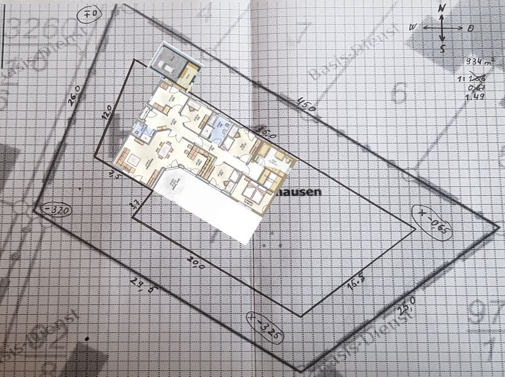

Tag Kollegen, bzw. Betroffene
nun haben wir endlich Platz für unser Haus gefunden. Was nun? Wie sollen wir die Sache am besten angehen? Architekt oder GU? Mit o. ohne Keller? Was ist wirklich wichtig u. was ist nur Quatsch.
Wir: 2 Erw. + 2 Kinder
Grundstück: 934m" (s. Anhang)
Haus: entweder 5Zi. Winkelbungalow (140m²) o. Stadtvilla (160m")
Im Anhang ist ein Entwurf (selbst gebastelt) zum Grundriss. Was meint ihr dazu?
MfG
baldigen Eigentümer
P.S. es ist unser erstes Bauvorhaben, seid uns bitte gnädig!

MadameP03.04.19 11:07
Moin! Als erstes zum Vermesser, Grenz- und Höhenplan beauftragen und ein Baugrundgutachten machen lassen, falls noch nicht geschehen. Dann ein Raumbuch erstellen. Was wird benötigt in welcher Größe. Dann ab in die Musterhausparks und Neubaugebiete, Inspirationen holen. In eurem Baugebiet rumfragen, mit wem gebaut wurde und ob man zufrieden war. Die neuen Nachbarn kontaktieren. Was haben die vor mit ihrem Gelände, der Grenze, wie bauen die. Ganz wichtig. Und nicht stressen lassen und bloß nichts vorschnell unterschreiben! Viel Spaß!

Zum DIY-Grundriss:
14 m Flurlänge...???
Hui, das wird aber ein Schlauch....
Man kann Bungalows auch zentraler, etwa in Form eines "Y" gestalten. Beispiel für die Suchmaschine:
"Familienbungalow mit luftigem Grundriss - Rainer Roth"
Es geht aber immer los mit der Überlegung.
Welche Räume werden benötigt und wo sollen die hin im Haus. Erst dann folgt die Aufteilung.
