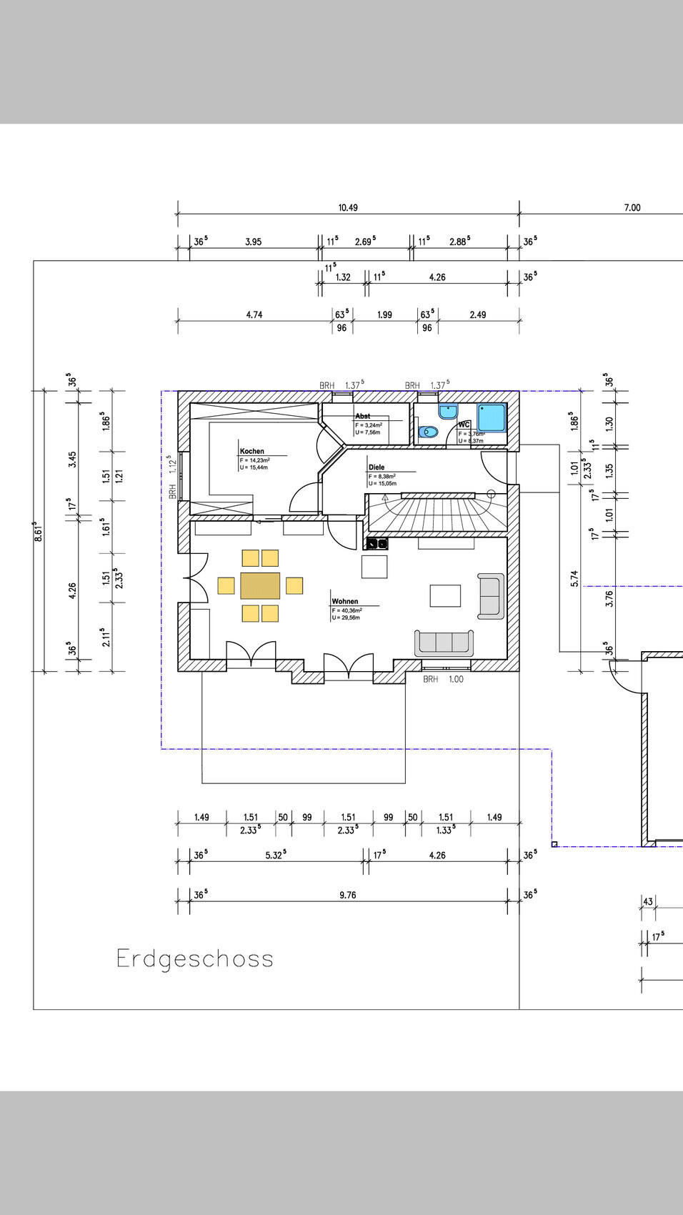

Wie gesagt, der ist das letzte, was ich weglassen will.
Drum wär ich über andere Tipps umso dankbarer ^^
Aber 50.000 spar ich mir, davon abgesehen, eh nicht, oder?
Die Bodenplatte kostet was, das Haus muss größer werden und kostet deswegen etwas mehr.

eventuell solltest du überhaupt mal erzählen was du bauen willst. größe, wichtige extras, grundstück? usw... mehr input
th4h00d

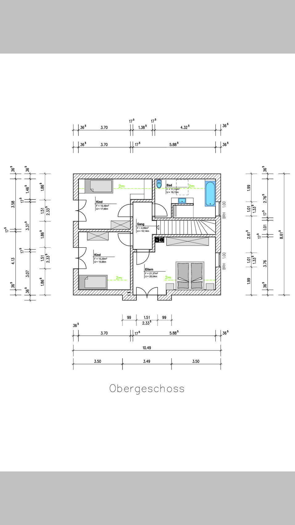

Hier. Also uns gefällts so wirklich sehr gut. Wüsste auch nicht, wo ich da jetzt noch nen Hauswirtschaftsraum Raum hinmachen könnte
Erdgeschoss Grundriss eines Hauses mit Wohnen, Küche, Diele, Bad und Treppenzugang
2D-Grundriss des Obergeschosses mit Schlafzimmer, Kinderzimmern, Bad und Flur
Bieber0815
Ist da ein Kamin? Sparpotential.
Zweite Dusche im Gäste-WC? Sparpotential.
Das Weglassen des Mauervorsprungs planunten (Erker?) bietet ebenfalls Sparpotential.
Leider kann man den Preis nur senken, wenn man auch die Leistung reduziert.
