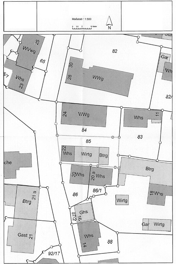

ich überlege aktuell ein Haus zu bauen. Kurz zu mir und den Rahmendaten:
Ich bin 25 Jahre alt, aktuelles Nettoeinkommen ca. 3300€, Bauort im Süden BW (78247), Haus wird vorerst nur alleine bewohnt und soll auch alleine finanziert werden, aber später für Familie geeignet sein.
Grundstück (siehe Anhang Nr 85) mit ca 480m² (grob 15m x 30m) bekomme ich von meinen Eltern geschenkt (Bodenrichtwert liegt bei uns bei 110€/m²). Westseite (Straße) liegt ca. 1,5 m tiefer als Ostseite.
Bestehende Gebäude sind über 200 Jahre alt und soll komplett abgerissen werden.
Ich stelle mir folgendes vor:
Einfamilienhaus mit ca. 150m² Wohnfläche
EG: Küche, Essen, Wohnen, Gäste-WC, eventuell Gästezimmer/Büro (EG soll an der Rückseite eben in den Garten gehen)
OG: Schlafen, Bad, 2 Kinderzimmer
Nutzkeller mit großer integrierter Garage Richtung Straße

In einem erstes Gespräch mit meinem bisherigen Finanzierungsberater / Versicherungsberater hat mir dieser einen Kredithöhe von ca. 250.000€ empfohlen. Eigenkapital sind ca. 50.000€ vorhanden. Ich bin aktuell noch offen für alle Formen des Bauens (Fertighaus, Architekt, BU,...)
Wie bewertet Ihr dieses Bauvorhaben. Macht das Sinn? Lässt sich das so in etwas finanzieren?
Wie gehe ich jetzt am Besten weiter vor? Einfach mal auf bekannte Architekten bzw Fertighausanbieter zugehen? Bin über jede Art von Tipps froh. Falls noch Informationen fehlen, einfach nachfragen.
Viele Grüße
Michael
Lageplan zeigt Grundstücke, Parzellen und Gebäudeflächen auf einer Karte

300.000€ für die Größe inkl. Keller und aller Nebenkosten, zuzüglich Abriss und Entsorgung alter Gebäude halte für nicht machbar.

Hallo Michael
Je nach verwendeter Materialien und Keller ja/nein entstehen Kosten in etwa TEUR 15-25 für den Abriss.
Sonstige Ideen bzw Dinge die ich gerne hätte:
-KFW70 Haus sinnvoll?
-Erdwärme mit Flächenkollektoren möglich?
-Kontrollierte-Wohnraumlüftung mit Wärmerückgewinnung
-komplett Fußbodenheizung
-Bau mit Eigenleistung (handwerklich geschickt; Sanitärer, Elektromeister, Schreiner, Gipser im Bekanntenkreis vorhanden)
- Garten und Ausbau OG muss nicht zu Beginn vorhanden sein.
Einfamilienhaus Putzbau, Kfw 70 incl. Bodenplatte: TEUR 240
Nutzkeller: TEUR 40
Zusätzliche Maßnahmen für die Aufnahme einer Garage im Keller: TEUR 10-12
Erdwärmepumpe klassisch: TEUR 13; Flächenkollektoren etwas preiswerter
Kontrollierte-Wohnraumlüftung mit Wärmerückgewinnung: TEUR 9
Gründungsmehrkosten in Folge abschüssiges Gelände: TEUR 8
Ergibt bisher TEUR 322 plus Kosten Abriss
zzgl. Baunebenkosten: TEUR 35
Malerarbeiten in EL: TEUR 10
Bodenbeläge in EL: TEUR 10
Außenanlagen in EL: TEUR 10
Rücklage für Extra´s: TEUR 10
Summa summarum: TEUR 397 plus Kosten Abriss

So viel Geld kannst Du über EL gar nicht einsparen - Material muß auch bezahlt werden, die Freunde/Bekannten versichert/verköstigt/aufwandsentschädigt werden, daß Du mit Deinem Budget klar kommst.
Architekt fällt raus, da er Dir keine Festpreisgarantie gibt, FH und MH sind in etwa gleich teuer; nicht selten das FH teurer.
Ganz ehrlich? Warte noch einige Jahre; das Grundstück läuft Dir ja nicht weg. Vlt. hat sich bis dahin Dein "Deckel" eingefunden und zusammen sieht die Finanzierungswelt wieder ganz anders aus.
