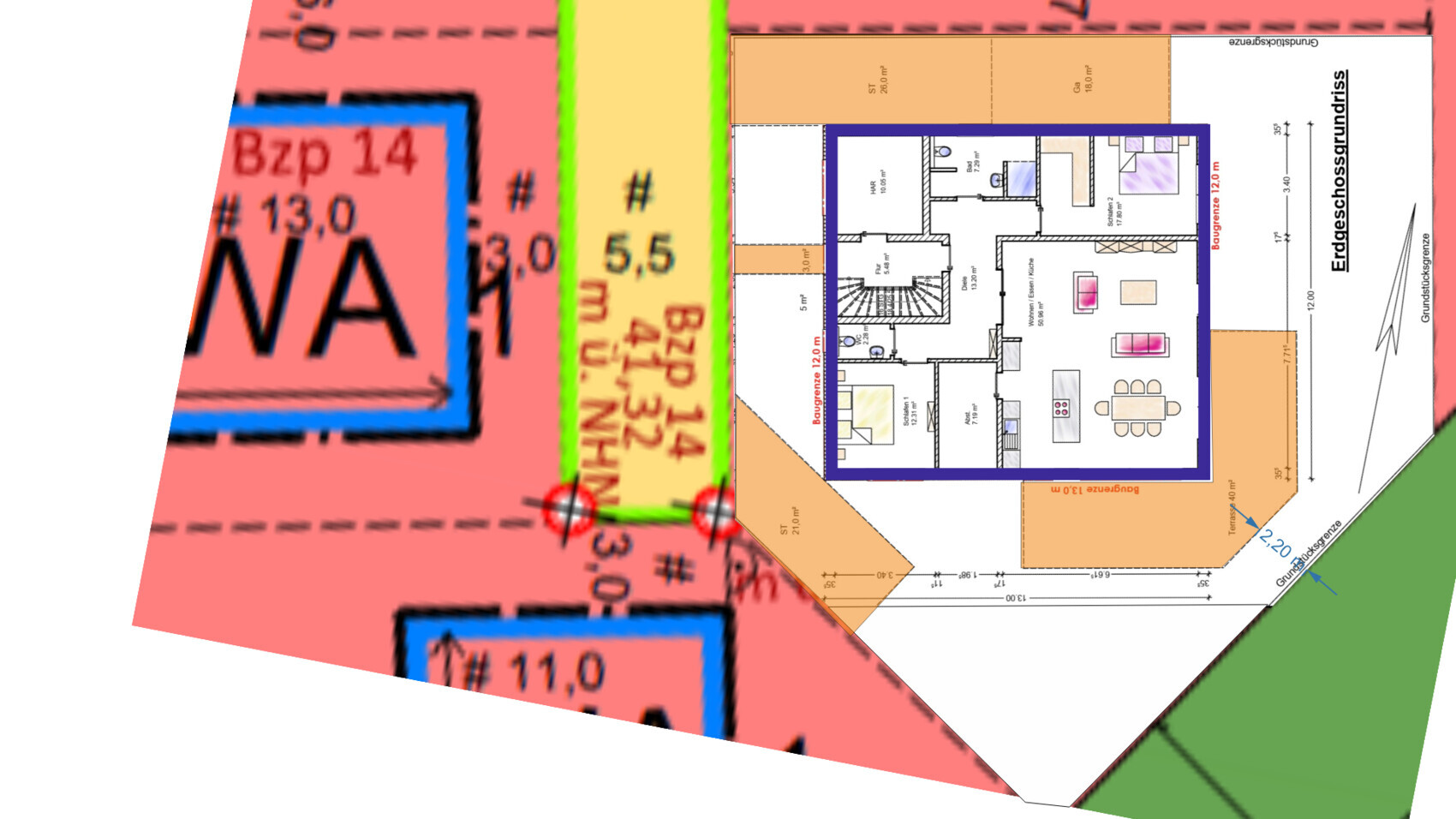

kbt09 schrieb:
Ich denke auch, dass es um Grenzen etc. geht.
Mal Bauplan und eingereichten Plan übereinandergelegt
Da sieht man, dass die Terrasse z. B. nur ca. 220 cm Grenzabstand hat. Und kritisch ist das Baufenster.
Außerdem sehe ich:
- Ga = 18 qm
- St 1 = 26 qm
- Zuweg = 3 qm
- St 2 = 21 qm
- Terrasse = 40 qm
Zusammen 108 qm plus Haus 12x13 = 156 qm ==> 263 qm
Garage ,Zuwegung und Stellplätze zählen aber zur Grundflächenzahl-2 ,werden da also nicht zugerechnet
kbt0904.12.25 22:29
Sie gehören aber auch zur Gesamtversiegelung des Grundstücks.

Tolentino04.12.25 22:41
Das verstehe ich jetzt aber nicht, was du damit meinst?
Ga, STs + Wege sind ja überschreitungsfähig, also mit denen in der Gesamtversiegelung darf man bis 0,6 gehen. Zusammen sind aber nur 0,54 geplant.
Gebäude und Terrasse (eigtl ja nur 30qm im Antrag, hier Plan mit 40qm) sind "nur" 186 = 0,38 < 0,4 (GRZI) also passt das auch. Deswegen meinte ich die vielen Einlassungen auf die Grundflächenzahl seitens des Sachbearbeiters führen auf eine falsche Fährte.
Aber du schriebst ja, @NinaLocke dass er das in einer E-Mail geschrieben hat, also nicht in der Begründung der Ablehnung (Sondern wohl auf eine Nachfrage im Vorfeld?).
Wie ist denn der explizite Wortlaut der Ablehnung?
