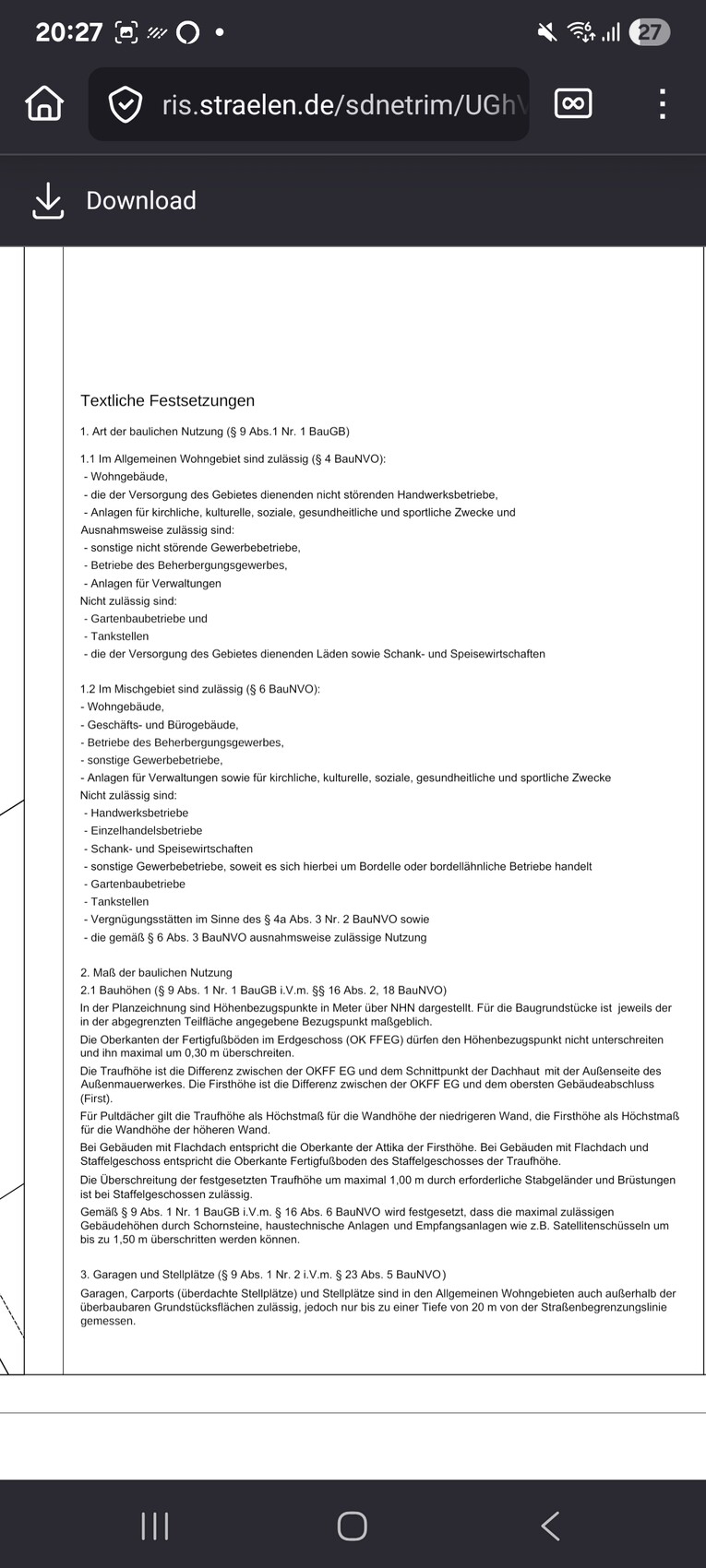

NinaLocke schrieb:
Funktioniert leider nicht, kommt eine Fehlermeldung: Die hochgeladene Datei hat keine erlaubte Erweiterung.

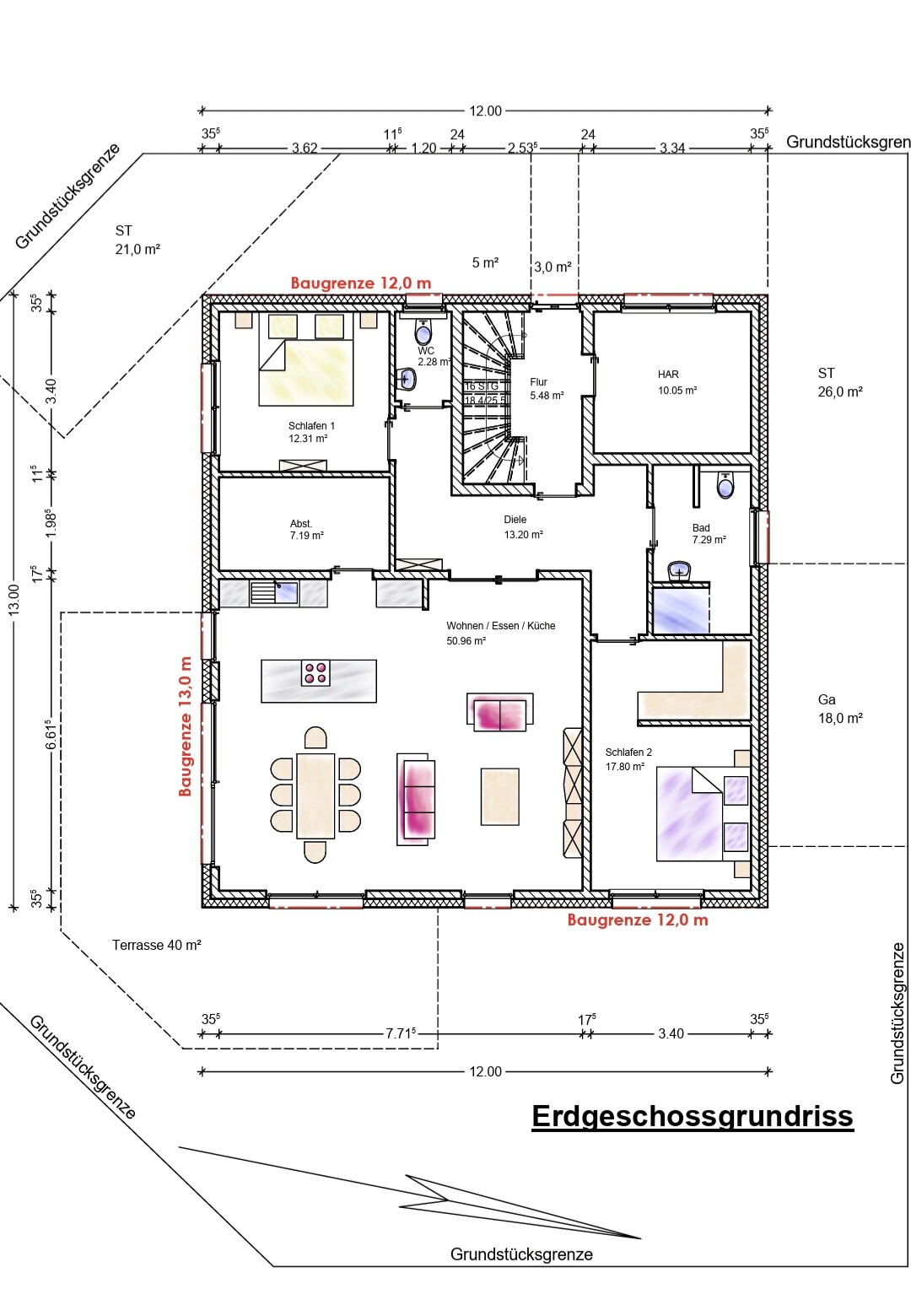

Das kommt mir extrem wenig vor:
Sind die Stellplätze direkt an der Straße?
Ist das Haus 3m von der Straße entfernt?
Falls nicht, sind 3m² ja kaum zu schaffen.
Bitte Plan einstellen.
Ja das Haus steht direkt 3m von der Straße entfernt und ja die Stellplätze sind direkt an der Straße, wir wollen wirklich so wenig wie nötig überpflastern

Nauer schrieb:
Hast Du ein PDF? Mach ein JPEG draus das müsste gehen...
Ich hab es jetzt gescreenshotet
Dokument mit textlichen Festsetzungen zur Bauordnung und Planung
Es steht auch explizit in der Ablehnung drin das die Grundflächenzahl hier nicht zum tragen kommt es daher irrelevant ist ob wir in der Grundflächenzahl sind
kbt0904.12.25 21:08
Und sinnvoll wäre vielleicht auch ein Screenshot des entsprechenden Grundstücks aus dem Plan und eine Skizze, wie genau es nun eingereicht wurde. Am besten alles mit Maßen.
Tolentino04.12.25 21:13
Der Name des Bebauungsplan ist erlaubt:
Bebauungsplan Nr. 68 -An der Kleinbahn in Straelen

Hier hab jetzt aktuell nur den Plan
Erdgeschossgrundriss eines Hauses mit Zimmern, Flur, Treppen und Terrasse.
