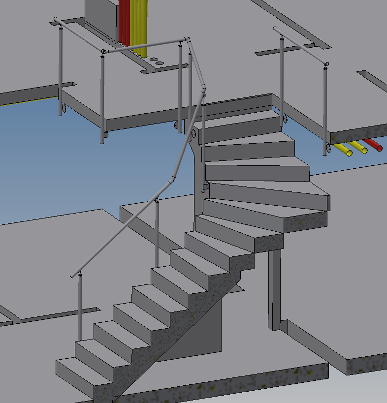

Habe bei mir auch so eine Raumspartreppe nach ganz oben auf den (ausgebauten) Spitzboden. Da ist das Geländer und die Treppenform genauso wie in deinem ersten Bild. Funktioniert.

Es sieht tatsächlich komisch aus. Bei uns ist das mit einer Wölbung gelöst aber wir haben eine halbgewedelte. Was sagt der Profi?

Mit gerade meine ich die geraden Handläufe. Normalerweise folgt der Handlauf doch dem Verlauf der Treppe, deine Variante sieht halt aus wie gestückelt und "Billiglösung", weil da einfach kleinere Abschnitte gerader Handläufe aneinandergereiht genutzt wurden, um der Wendelung zu folgen. Es sieht auf dem Bild auch so aus, als wäre das für den Treppennutzer auch nicht besonders komfortabel greifbar, weil die Form so komisch ist. Also das würde ich mir echt überlegen, sowas sieht man sofort.

Ich würde erstmal die lokalen Schlosser und Glaser fragen, wie die das lösen würden. Wird zwar teurer als die eigene Lösung aus dem Baumarkt, aber optisch und funktional doch überlegen.
