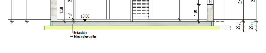

Hallo Cronos,
vielen Dank für deine Antwort. Ich habe mich dazu bereits beraten lassen bzw. ein Angebot steht aus.

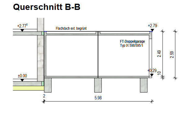

Anbei noch die Planung zur Bodenplatte, falls das zum Verständnis noch hilft. In der Leistungsbeschreibung steht es ist eine "25cm dicke tragende Bodenplatte" auf 25cm Schaumglasschotterschicht. Der Bodenplattenrand wird mit dem Schaumglasschotter umlaufend ca. 40 cm breit überdämmt. Anbei sind fotos der Schnitte.
Technische Zeichnung eines Fundamentbereichs mit Bodenplatte, Daemmung und Schaumglas.
Querschnitt B-B eines Gebäudes mit Fundament, Stützen und Flachdach, Bauzeichnung

21.11.25 14:40
häuserbauer schrieb:
Hallo Cronos,
Ganz kurz nur:
Problem im Winter ist folgendes: Wasser dehnt sich bei Minustemperaturen aus. Ist (zu viel) Wasser im Boden unter der Bodenplatte und das gefriert, kann das für üble Schäden an der Bausubstanz sorgen.
Daher braucht es bei vielen Arten von Untergründen auch Frostschürzen, die genau davor schützen. Was haben wir hier?
- bis in irgendwo um die 1,6m nicht tragfähigen Boden.
- eine Planung ohne Frostschürzen.
Ich lehne mich jetzt mal weit aus dem Fenster:
Zu dieser Firma hätte ich kein Vertrauen. Wenn dann in ein paar Jahren das Haus Schäden bekommt, bleibt man nämlich wahrscheinlich (Baufirma Insolvenz, lange Gerichtsverfahren, Grund ist Bauherrenrisiko und sehr viel mehr) selbst auf den Schäden sitzen.
Ich wäre hier sehr vorsichtig. Würde ein Bodengutachten machen und auf die exakte Einhaltung des Bodengutachtens (einschl. Frostschürzen) bestehen. Und wahrscheinlich aufgrund des schieren Wahnsinns dieses Vorschlags mit einer anderen Firma planen.
Alles andere kann äußerst teuer werden.

MachsSelbst
24.11.25 20:14
Naja geben tut es das offenbar schon, so ohne Streifenfundamente. Meine Bodengutachten schlägt Streifenfundamente Tiefe >1m vor oder eben ein Gründungspolster rundherum in Geotextil eingeschlagen und darauf direkt die Bodenplatte gießen, ohne Streifenfundamente.
Allerdings steht auch beim Gründungspolster, dass bis zur einer Tiefe von mindestens 0,8m mit frostsicherem Material zu arbeiten ist, also Schotter verdichtet.
Wie will er denn die nötige Frostschutztiefe von 0,8-1m, je nach Region, mit 25cm Schaumglasschotter erreichen, die er einfach auf den vorhandenen Boden kippt? Das mag ja in den meisten Fällen gutgehen, aber wenn du Pech hast, bist du der eine Fall, wo starker Frost die Bodenplatte knackt.
Ich gründe sogar das Fundamente für meinen Schuppen 80cm tief und damit frostfrei, da solltest du für ein ganzes Haus nicht am Fundament sparen und so einen Quatsch machen lassen.
