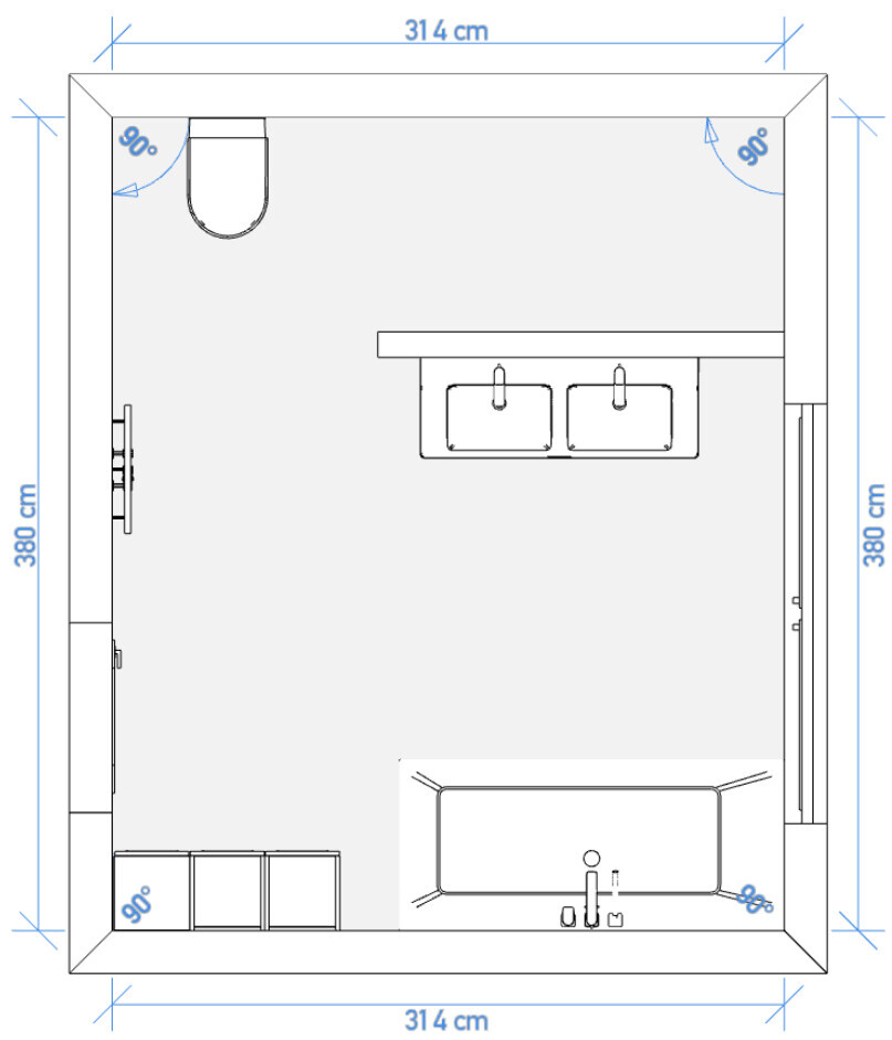

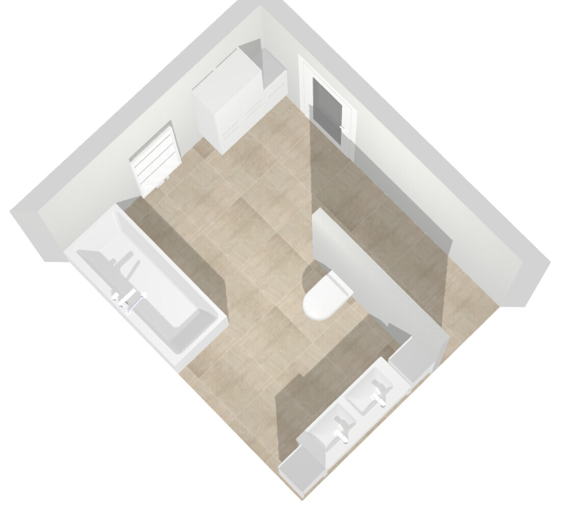

Danke für den Vorschlag. Die Position des Waschtisches ist aber nicht optimal, da man an dieser Stelle von den Nachbarn gut gesehen wird. Ich habe die Dusche mal mit der Badewanne getauscht, so wäre es besser und ergibt gleichzeitig etwas mehr Platz für zusätzlichen Stauraum.

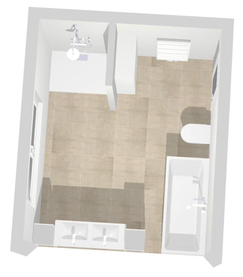

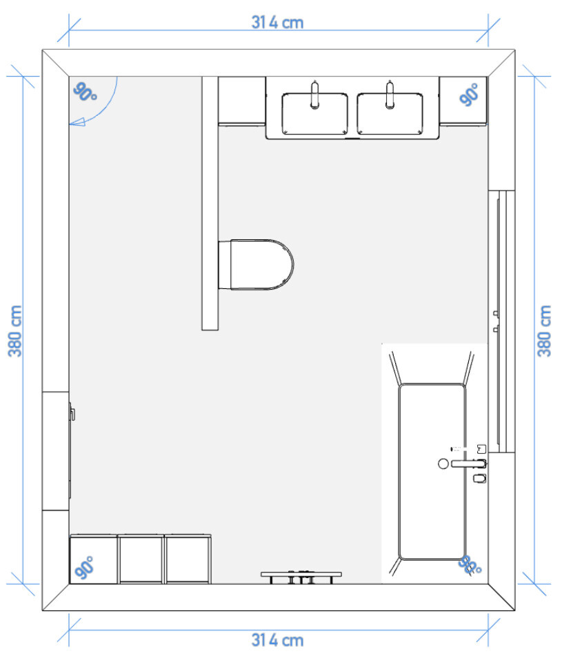

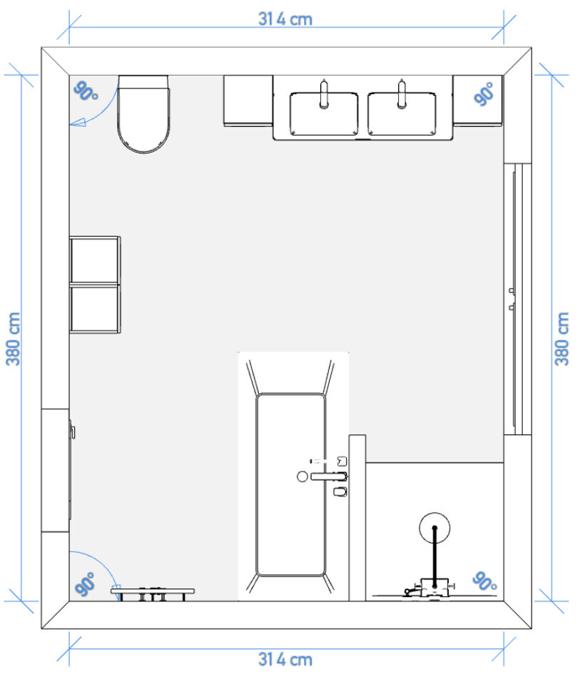

Des Weiteren waren wir heute Vormittag noch mal kreativ und haben noch ein paar weitere Vorschläge erarbeitet, zum Teil auch mit kleinerer Dusche, die dann wohl eine Glastür benötigt, was aber teilweise auch Vorteile hat.

Was sagt ihr dazu?

Möglichkeiten, die typische Anzahl an Badobjekten an den Wänden aufzureihen, gibt es ja viele.
Die Frage ist, was ist euch dabei wichtig.
Deine gezeigten Ideen lassen kaum Gemeinsamkeiten erkennen. Alle Objekte dürfen mal an alle Wände, mal ist die Toilette sichtbar neben dem Eingang, mal versteckt. Mal steht man vorm Fenster, mal nicht. Mal soll die Dusche offen/begehbar sein, mal wird es ne Kabine. Und so weiter.
Deine Ideen sind nicht kreativ, sondern vor allem beliebig.
Wie willst du so zu einer Entscheidung kommen?
jaeger31.12.17 12:17
Genau das ist unser Problem
Wichtig ist uns eine große Dusche, die auf drei Seiten gemauert und gefliest ist. Ob der Eingang jetzt offen ist oder aus einer Glastür besteht, ist eher Nebensache. Das würden wir dann vom Gesamtentwurf abhängig machen. Zweiter wichtiger Punkt wäre, dass die Toilette und die Waschbecken nicht planunten an der Wand zum Schlafzimmer sind.
Ansonsten möchten wir genügend Platz um alle Badobjekte haben und zusätzlich noch etwas Fläche für einen Schrank oder Regal. Genau das war bei den bisherigen Entwürfen aber nicht wirklich gegeben, sodass wir die neuen erstellt haben.
Hier erhoffen wir uns ein paar Ratschläge und Einschätzungen, ob bei den neuen Entwürfen irgendwelche No-Gos oder Probleme auftreten an die wir nicht gedacht haben. Wir hatten z.B. noch nie eine Badewanne daher können wir die verschiedenen Positionen nicht wirklich einschätzen.
