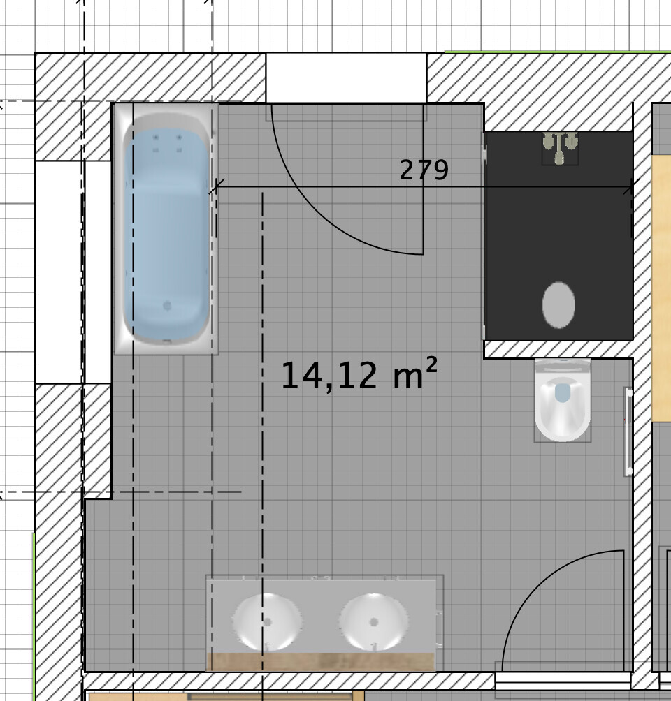

wir stecken aktuell in der Planung unseres Einfamilienhauses. Konkret geht es aktuell um die Planung des Bads im OG.
Die Rahmenbedingungen sollen folgende sein:
  • Badewanne
  • Doppelwaschbecken
  • Walk-In Dusche (ob mit Stellwand oder Glas ist noch offen)
  • Toilette nicht direkt beim betreten sichtbar
  • 1 Fenster Bodentief, 1 Lichtband
  • Kniestock 1,80m
Ich habe auf der einen Seite den ersten Entwurf des Architekten angehängt, dieser gefällt uns aber leider gar nicht, da hier die Toilette sehr prominent platziert wurde.
Grundriss eines Hauses mit Bad/DU, Schlafen, KIND 1, KIND 2, Empore und Treppe.
Also haben wir uns bereits Gedanken gemacht wie das ganze aussehen könnte und haben einmal ein bisschen rumgespielt. Die Ideen habe ich angehängt.
Grundriss eines Badezimmers mit Badewanne links, Doppelwaschbecken rechts, Toilette links, 14,12 m²
Grundriss eines Badezimmers: Badewanne links, Toilette rechts, Doppelwaschbecken rechts, 14,12 m²
Uns würde interessieren was Ihr dazu sagt oder ob ihr eventuell noch eine pfiffige Idee habt auf die wir noch nicht gekommen sind. Unser Ziel ist unserem Architekten den entsprechenden Input zu geben.
Falls ich noch was vergessen haben sollte einfach fragen :-)
Wir freuen uns auf eure Rückmeldung, vielen Dank!

diehäuslebauer schrieb:
Hey alle zusammen,
vielen Dank für die Vielen Inspirationen. Wir haben hier bei uns nochmal die Köpfe zusammen gesteckt und haben 2 Möglichkeiten gefunden die uns gut gefallen.
Variante 1: (Aktuell vermutlich unser Favorit)
Was sagt ihr dazu? Hier ist nur die Frage ob der Abstand zwischen Toilette und Waschtisch ausreichend ist um nicht "zu eng" zu sein.
Variante 2:
(Und ja man läuft hier auch direkt auf die Toilette zu ;-) )
Was sagt ihr dazu?
Danke nochmal für den vielen Input.
Grüße
Variante 1 würde mir auch gefallen. waschtisch, den man am meisten benutzt, gleich vorn.
80 cm zwischen Toi und Waschbecken dürften genug sein. Wir hatten im alten Haus 60 cm zwischen Badewanne und Waschtisch, das war gerade so ausreichend für 1 Person. Und hier hast du die Toi ja nicht direkt hinter dem Waschtisch, sondern versetzt.
In die Ecke links vom Waschtisch würde ich ein Regal oder eine tolle grosse Pflanze stellen.
Bei Variante 2 wäre mir die Toi zu sehr gleich im Sichtbereich.
