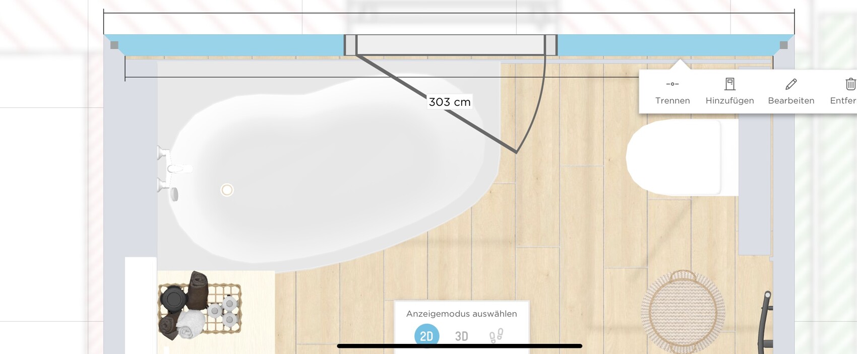

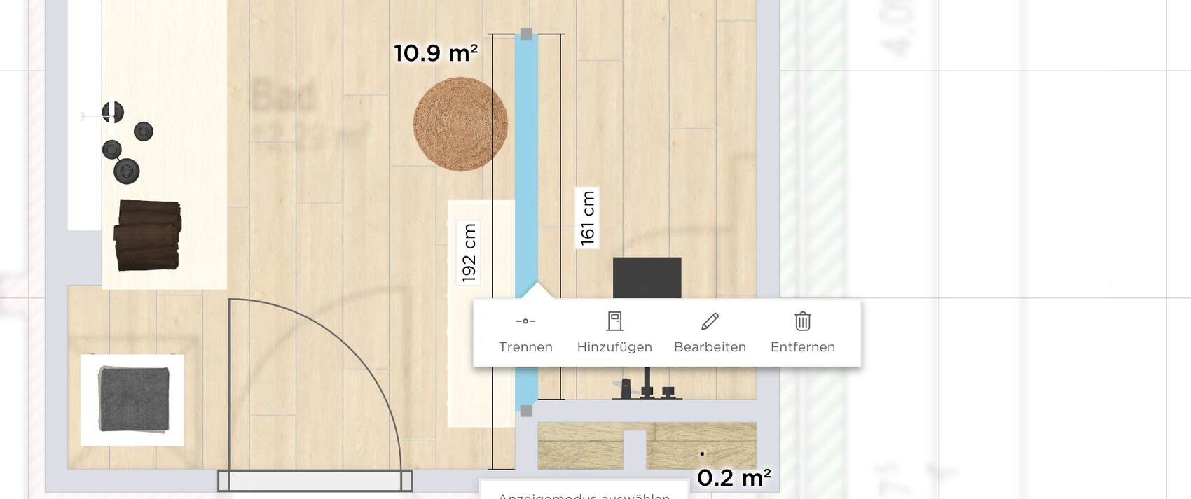

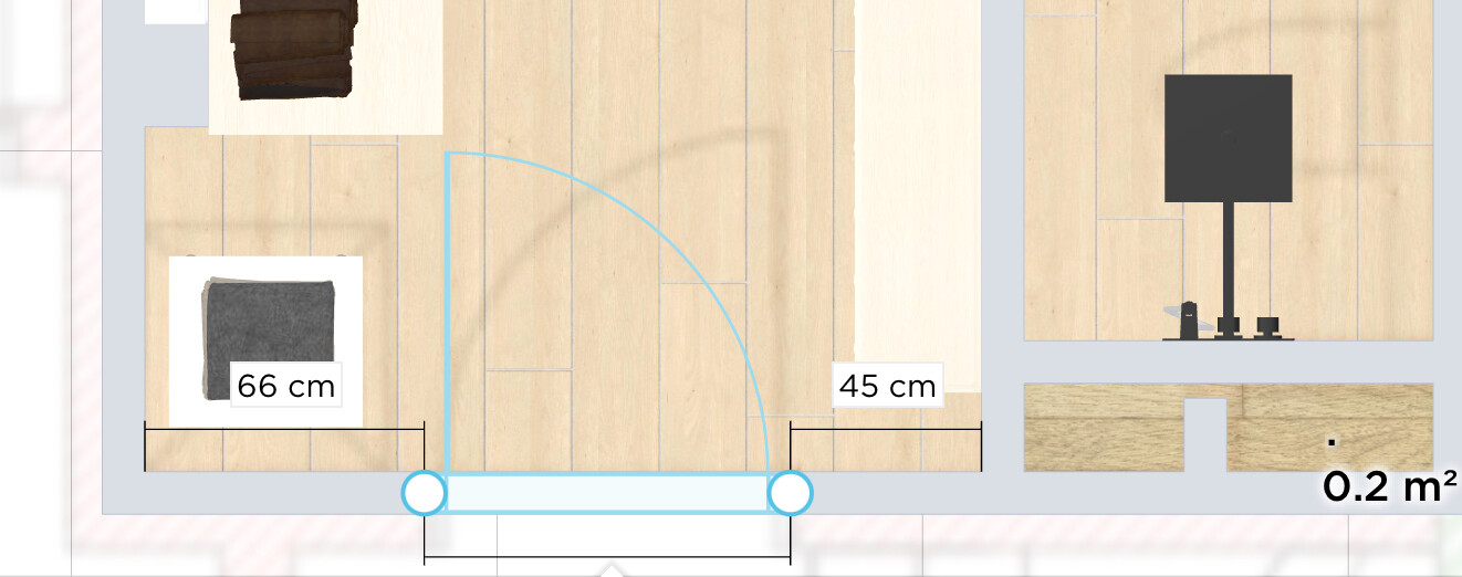

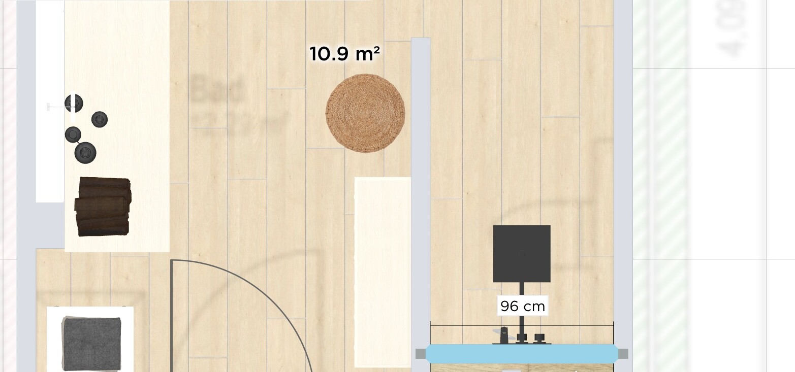

Anniiii schrieb:
Im Anhang mal ein Bild wie ich es mir alternativ ohne Holzboden vorstellen könnte.
Ich finde es so sehr schön. Und die Höhe reicht aus, wären wohl die 120 von den Vorwänden. Es rahmt ein. Nur der Duschbereich braucht etwas höheres. Ob die Zwischenwand 200, 220 oder raumhoch wird, ist eine persönliche Sache. Licht wirst Du nicht großartig beeinflussen.
Hier mal manche Maße:
2D Grundrissplan mit Türschwung und Maßen auf Holzboden
Design-Tool: Holzpaneel-Layout, blauer Rand, Maße rechts.
Grundriss eines Wohn- und Essbereichs mit runder Teppich (10.9 m²), Esstisch, TV und Holzboden.
Top-Down-Grundriss eines Zimmers mit Holzboden, runder Teppich und Möbeln.
Top-Down-Badezimmerlayout: Badewanne links, Toilette rechts, Holzdielenboden, 303 cm

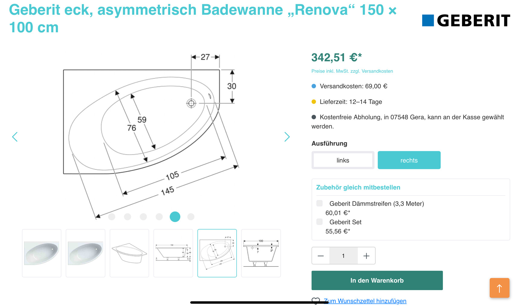

Die Wanne hat die Schenkel 100 x 160. es gibt die aber auch von Keramag mit 100 x 150.
nach Googlen ist es jetzt Geberit.
Ich hatte sie selbst in einem kleinen Bad verbaut im Reihenhaus. Sie war toll: etwas tiefer, sodass man wenigstens doch noch zu zweit drin sitzen konnte. Allein hat man halb gesessen, war aber voll unter der Wasseroberfläche.
Technische Zeichnung einer Geberit Eckbadewanne Renova, asymmetrisch, 150×100 cm

Anniiii schrieb:
Ist es euch in der Dusche nicht zu dunkel bzw. habt ihr immer Licht an?
Wenn ich es recht interpretiere, ist die Dusche nur 2,30m hoch umfaßt.
jrth2151
13.12.23 23:26
Anniiii schrieb:
Danke für deinen Beitrag. Ist es euch in der Dusche nicht zu dunkel bzw. habt ihr immer Licht an?
Wir haben uns eine beleuchtete Ablage und eine wasserdichte LED Deckenlampe dort montiert. Die Wände sind nicht deckenhoch. Auch damit die feuchte Luft dort nicht steht.
