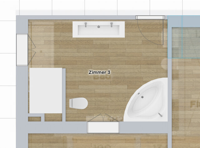

Man kann das Fenster versetzen? Bei ü4 Meter Badbreite stehen Dir so viel Möglichkeiten offen: probiere es mal mit einer 2 Meter langen Dusche (oder 1,80) ggü der Toi.
Waschbecken und Wanne genau gegenüber wäre dann auch schön.
okey, ich versuche das nochmal zu zeichnen. Ich glaube ich hatte die Version schon, aber doppelt hält besser 😉
face26 schrieb:
Also wir haben glaube fast exakt die gleichen Maße. 3,07 auf 4,57. Etwas länger also noch. Die Aufteilung genau so wie in Eurer Ursprungsplanung. Unterschiede, keine Mauer zwischen Dusche und Waschbecken (kommt noch ne Glaswand hin). Das Fenster ist allerdings 2x1m. Kleiner hätten ich es nicht haben wollen, wäre mir zu wenig Tageslicht. Ja, Fenster im Rücken, find ich nicht schlimm. Wie haben noch ne Trapezwanne gemacht hat sich irgendwie angeboten bei der Aufteilung.
Mir gefällt es auf jeden Fall sehr gut und wir sind zufrieden.
Danke für den Beitrag!! Mein Mann sagt auch, dass es quasi Ideal ist und ich wieder versuche die eierlegende Wollmilchsau zu finden 🙄
Die Mauer zwischen Dusche und Waschbecken wird evtl halbhoch + Glas, wir möchte kein Glas bis zum Boden (haben wir aktuell und nervt uns)
Ok, das Fenster größer steht auf dem Plan. Ursprünglich waren es 2m, da hat der GU bei der Baubesprechung gemeint, es wäre zu groß und so wurde daraus statt 2 flügelig ein 1,34 einflügeliges Fenster.
Ist es denn „so schlimm“ mit dem Fenster im Rücken, also so, dass man im Spiegel schlecht was sieht (Tageslicht fürs schminken z. B.)?
Also, ich meine dem Einstieg zur Dusche von der kurzen Seite und nicht seitlich wie bei euch gezeichnet. Offen zur Toi.

Wo liegt den das Fenster? Du musst auch Südfenster von einem Nord- unterscheiden.
Wir haben seitliches Nordfenster, und ich muss beim Schminken Licht machen, aber zwischendurch beim Cremen oder Zähneputzen nicht. Wenn da jetzt mein Schatten dazukommt, würde mich das stören. Mein Spiegelbild wäre dann ja quasi im Schatten zu sehen, also eher dunkler. ....

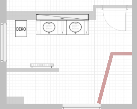

Trapezwanne fände ich auch nicht schlecht und dann vielleicht eher so eine Aufteilung:
- 2 Fenster je 134
- Dusche kann wirklich einfach mit einer 180 cm Wand abgetrennt werden .. da könnte dann auch ein hoher Handtuchheizkörper montiert werden
- Waschtisch mit 180 cm Breite ... also richtig großzügig
- WC-Nische auch 100 cm
- Beide Fenster weiterhin gut zugänglich
Jetzt mal auf die Schnelle mit dem Alno-Küchenplaner dargestellt 😉.

Das Deko-Element ist cool 🙂
Ich würde bei der Wannenlage auch auf asymmetrisch gehen.
31.01.21 15:31
Nicht asymmetrisch, aber geschwungen.
ich habe mit der Dusche mal etwas herumgespielt... nachdem ich festgestellt habe, dass die Breite gar nicht 413 sondern nur 313 ist. Es korrigiert hier auch keiner meine Skizze 🙁
Finde die Dusche dort am besten... Toi würde ich persönlich dort besser finden...
